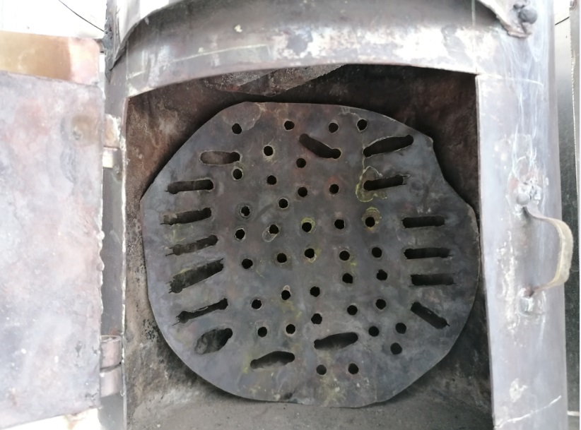

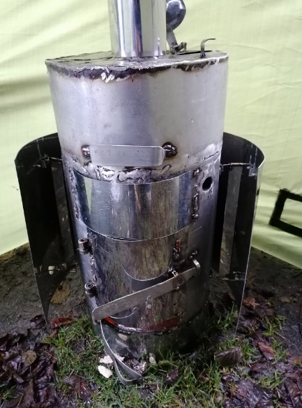

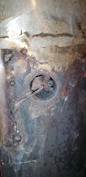

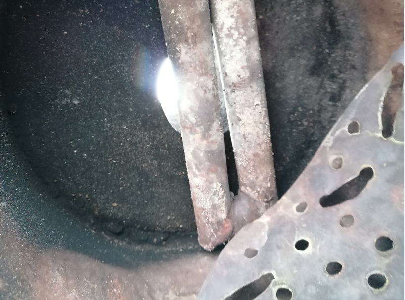

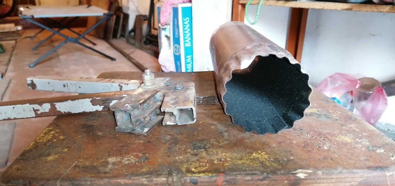

и так по печи, варил из 1,5мм aisi304 из остатков, печь достаточно тяжелая, не взвешивал, одной рукой поднимаю легко, думаю кг 15,20. диаметр 30см. высота бака 15см в него вмешается литров 10, высота топки от колосниковой решетки до ПП 20,25см обьем примерно 13л, проблема с трубами решена с помощью съёмной колосниковой решетки. трубы длиной 30см , предпоследний сегмент конусный, последний меньшего диаметра 80мм. ПП в виде двухходовой трубки с регулируемой температурой пара, в трубу вставляется шнек с разным количеством дисков. выход шнека направлен вниз, исключаем эффект "парового пирога". вместо зольника обычная дверка, которой регулируется горение
шнек ПП
шнек ПП
зиговка труб
зиговка труб
зиговка труб
зиговка труб
съемная стенка упор для углей
выход пара с установленным шнеком
ПП
ПП
съемная колосниковая решетка
сама печь, первая протопка без шнека

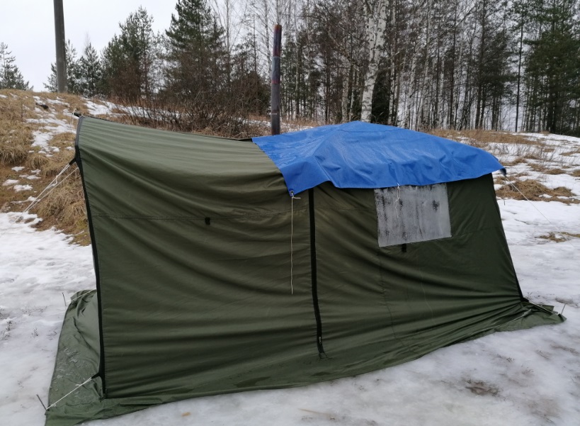

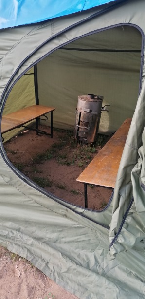

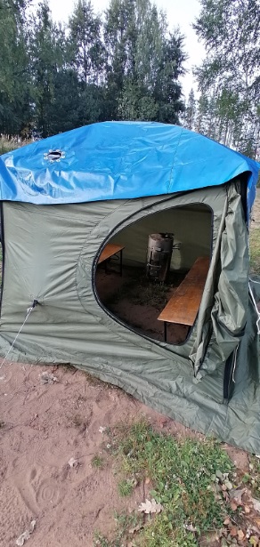

палатка и тент накидной, на накидном тенте пришиты молнии, имеется дополнительные две дуги
вот две палатки отдельно стоят
предбанник 1,5м
предбанник 1,5м
