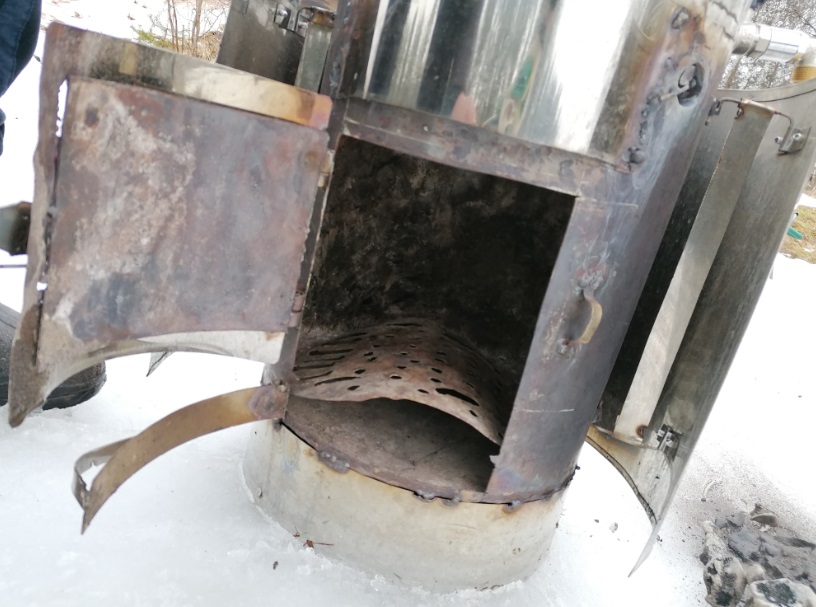

и так по печи, варил из 1,5мм aisi304 из остатков, печь достаточно тяжелая, не взвешивал, одной рукой поднимаю легко, думаю кг 15,20. диаметр 30см. высота бака 15см в него вмешается литров 10, высота топки от колосниковой решетки до ПП 20,25см обьем примерно 13л, проблема с трубами решена с помощью съёмной колосниковой решетки. трубы длиной 30см , предпоследний сегмент конусный, последний меньшего диаметра 80мм. ПП в виде двухходовой трубки с регулируемой температурой пара, в трубу вставляется шнек с разным количеством дисков. выход шнека направлен вниз, исключаем эффект "парового пирога". вместо зольника обычная дверка, которой регулируется горение

съемная колосниковая решетка
