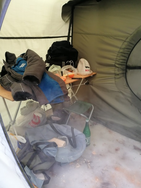

палатка и тент накидной, на накидном тенте пришиты молнии, имеется дополнительные две дуги
вот две палатки отдельно стоят
предбанник 1,5м
предбанник 1,5м
