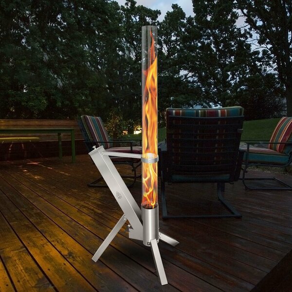

Сегодня прочитал вопрос на Ютюбе, не пробовал ли отапливать печь пеллетной горелкой. Ответил, нет.
Стало интересно, что за чудо такое, в небольшом размере, вот что нашёл.
Как вам такое изделие.
Если в печь, типа КЦ-4 или ПБ поставить, сможет работать.

Шалаев Михаил писал(а): ↑07 ноя 2025, 04:48 Сегодня прочитал вопрос на Ютюбе, не пробовал ли отапливать печь пеллетной горелкой. Ответил, нет.
Стало интересно, что за чудо такое, в небольшом размере, вот что нашёл.IMG_20251107_073837.jpg600x800.jpeg
Стекло такое красивое только первые полчаса наверно будет, а потом то ли стекло, то ли черная труба🤔
Где-то в недрах форума уже было обсуждение пеллетной подачи, что-то не пошло там. Пока не можу найти.

На БаняФесте у нас в том году была Скоропарка с трубой из кварцевого стекла "Химера".
Огонь видно только если температура трубы станет выше 420С, тогда весь углерод (сажа) на трубе выгорит и стекло будет прозрачным. В условиях отопительной печи можете представить какой мизерный КПД у такого обогревателя.
Но это еще половина беды. После выгорания сажи и работы в прозрачном режиме, стекло все равно через некоторое время становится матово-молочным: зола оседает на стенках. А ее чистить только механически щеткой, хотя и легко.
Еще одна беда - такая труба очень и очень хрупкая. И если её КТР=0, то у крепежа, который трубу держит, коэффициент температурного расширения не нулевой, что может привести к разрушению стеклянной трубы, если температурные зазоры "поедут".
