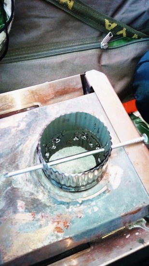

Штоб не скучно было... листовая печь:

Труба конечно вариант интересный. Но корпус печи - реально фольга. Даже звук такой как шоколадку разворачивает. И еще нахлест маленький и шов снизу. Как развернется и родит кучу углей на пол.

Обратите внимание на дырки в крыши..похоже это он так за одну протопку нажог

Интересное решение, но как выше написано тонок уж больно металл …( а по другому чтоб такое решение предложить и никак) тем кто борется за габариты и вес такое решение интересно на мой взгляд, но чисто чтоб погреться, не более, но повторюсь задумка интересная!

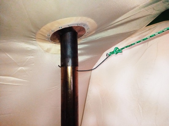

Вот ещё одно, интересный способ сборки, на мой взгляд более надежный) со стеклами мне нравится, про разбить..ну тут как говорится сколько людей столько и мнений, дымоход тоже необычен!
Но все они к сожалению только погреться ну что-то приготовить на одного человека и всё) Но сами решения не шаблонные интересны!

Ivan писал(а):Штоб не скучно было... листовая печь:
Тут заходит в палатку русский бантурист. О! Браток, молодец! Давай воду погреем и ставит сверху на эту печь ведро воды. ))
Re: Печи. Интересные решения для воплощения!
Я думаю, ей и чайничка сиротского хватит, что бы сложиться! :)
