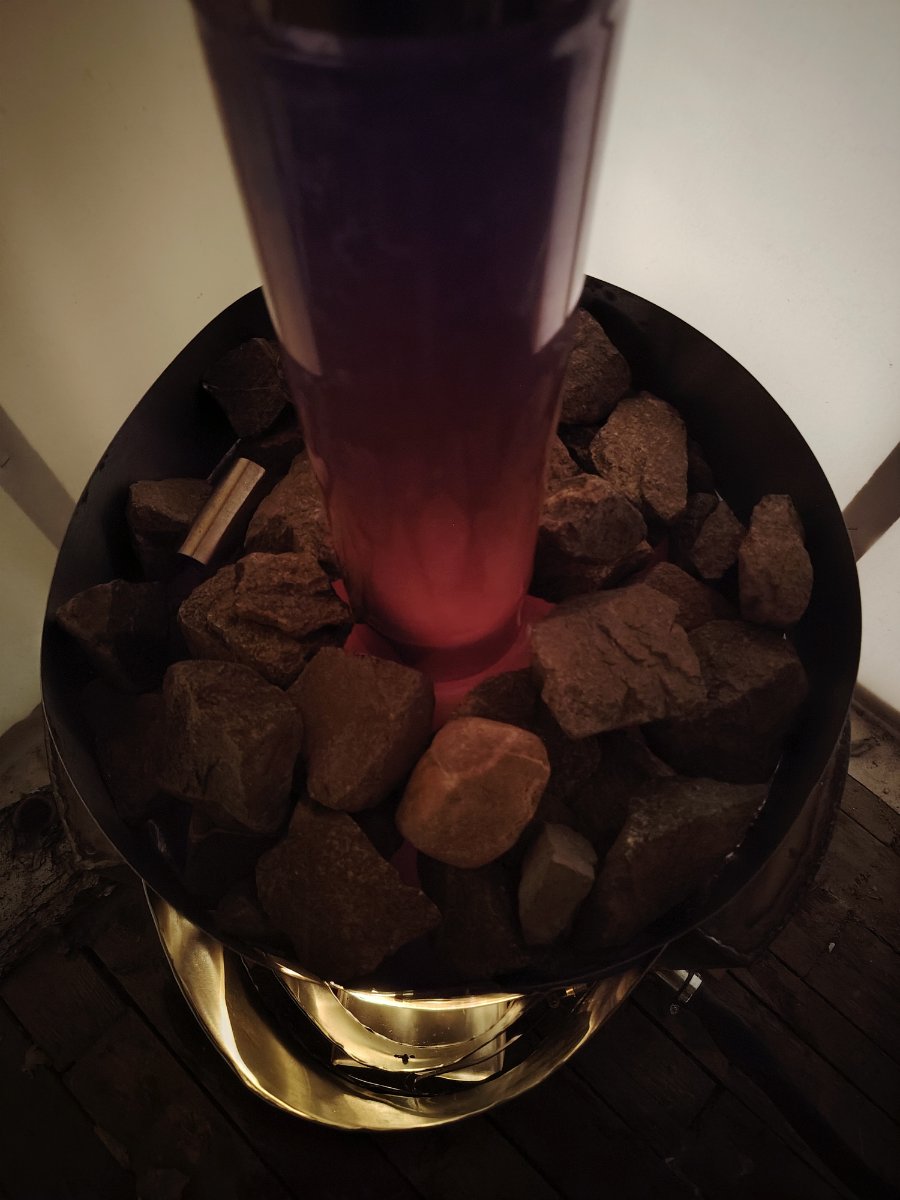

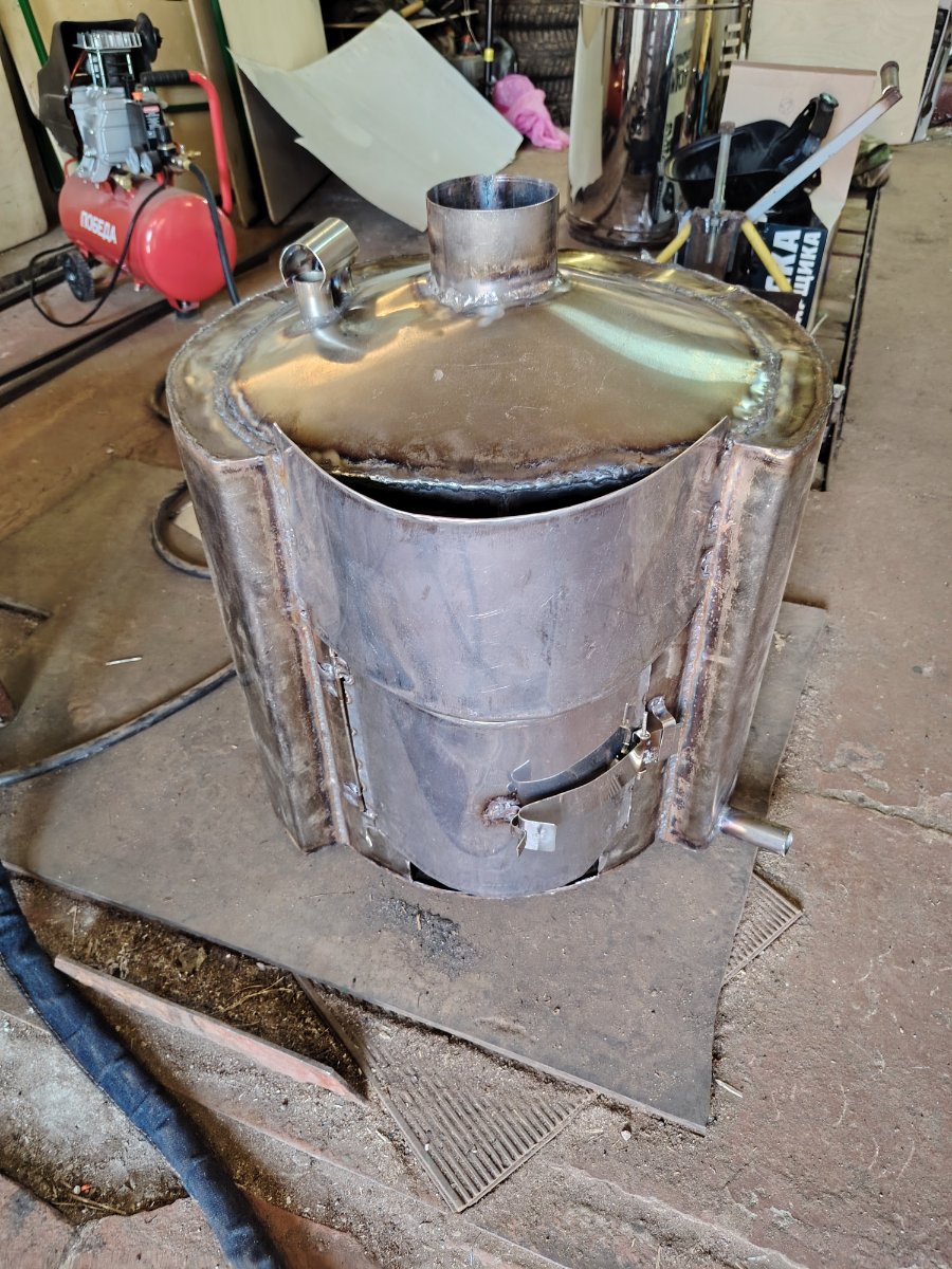

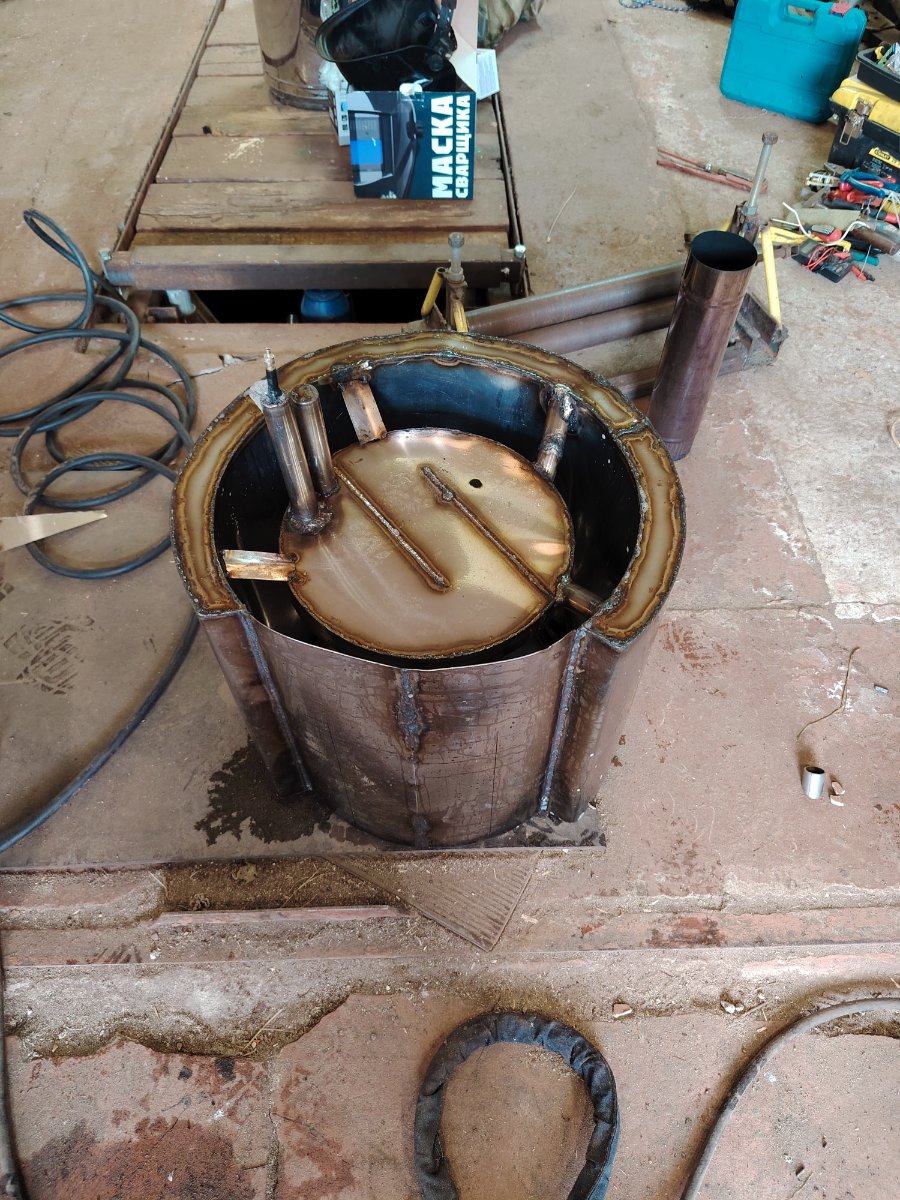

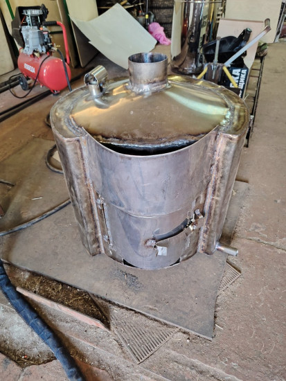

Всем привет, хочу поделиться интересной идеей банной печи, совмещение конструктивов ПБ и Сапфиры. Есть стационарная парилка на участке, сделанная из брусков и ткани. Так вот зимой, чтоб прокачать этот объем ПБ-100 нужно примерно час времени, потому что в ней много конструкций, требующих прогрева (полки, скамейки). Была бы сапфира мощнее ПБ-100, купил бы и не тратил время на создание новой печи. Бак ПБ-100 перенёс вокруг топки, пароперегватель тот же, а в месте бака горизонтальная каменка. Выглядит это так. Варил из 1мм нержавейки.
Вчера были первые и испытания, на улице дождь и 18 градусов тепла. В бак вмещается 15литров воды, закипала она примерно 15 минут, первый пар очень понравился, перегретый, не колючий, но потом его стало слишком много, пришлось открыть верхнюю вентиляцию (110мм), которые вытягивали пар на улицу и только так получилось париться, иначе слишком жарко. Расход воды в два раза больше чем на ПБ-100. Печь получилась очень мощная и кипит от углей, это неприятный эффект, так как пароперегреватель высоко и ему нужно пламя, пар недогревается и начинает колоть. Но при активном горении, классно работает. На пароперегревателе добавил ещё одну трубку входа и выхода, и теперь нет звука выхода пара, даже не понятно когда вода закипает. Печь понравилась, но нужно больше тестов и прохладнее погоду.

Илья, ты Молодец.
А теперь повредничаю )).
1. Мощность печи ты не увеличил*, а просто перераспределил составляющие тепловой энергии по другому. Увеличил долю паровой составляющей в ущерб конвективной. А большие парные лучше греть с хорошей конвекцией и паром на фазовом переходе.
2. По сути, ты "изобрел" Аква-Печь примерно 2014 года. Если сделаешь шунтирующий ППГ выход пара из рубашки через кран или задвижку, то будет именно она ). Выпуск сырого пара в парную заменяет поддачу на каменку по органолептике, и можно обойтись вовсе без камней, имея 2 разных по вкусу пара.
3. Чтобы убрать тот минус, о котором ты писал, следует верхнюю часть рубашки превратить в лабиринтный ППГ.
*Мощность печи определяется объемом топки, сечением дымохода и протока. А они остались без изменений.
