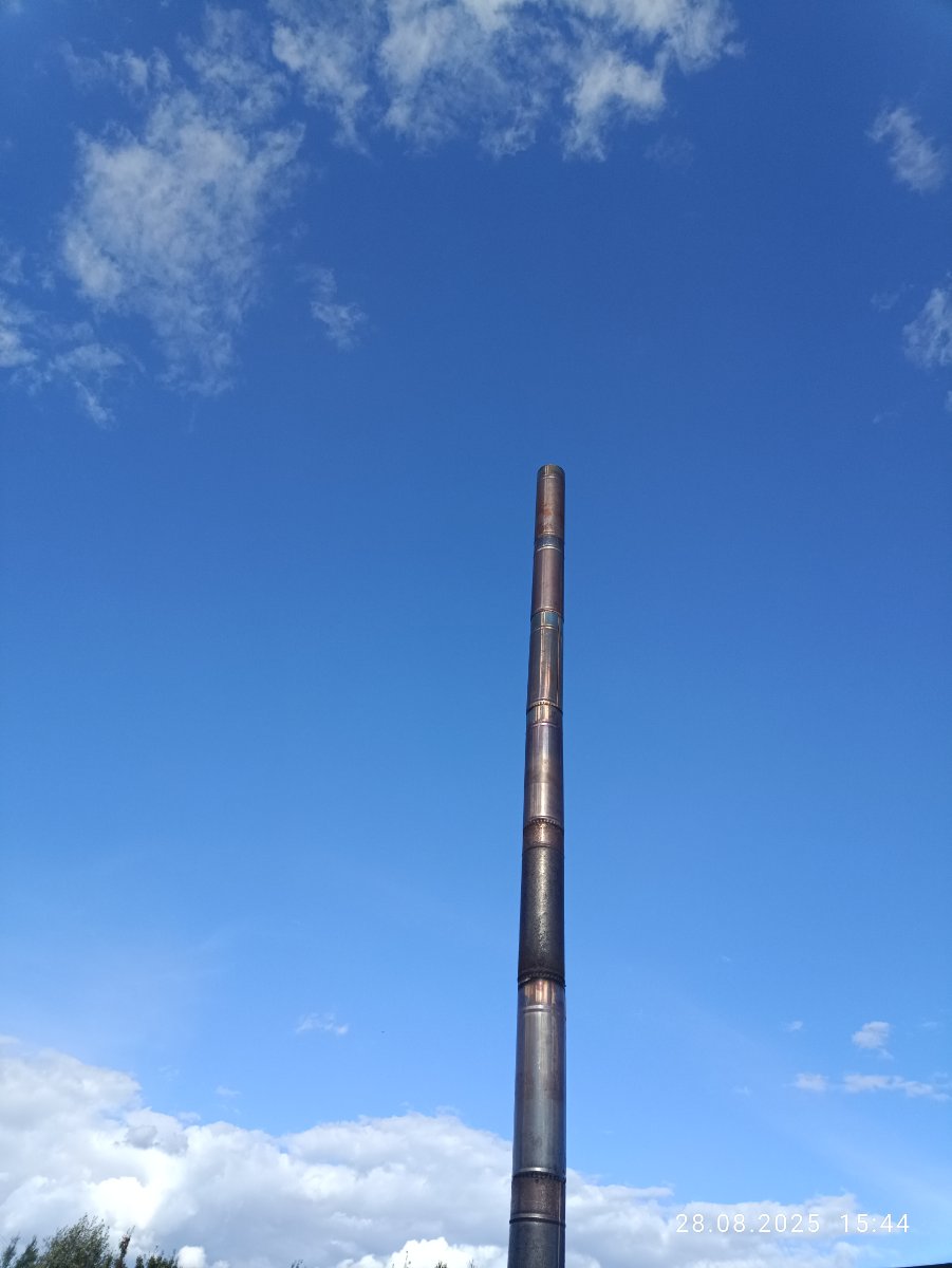

В очередную баню с папой решили что тяга плохая. Папа предположил, что я снимал секции трубы, когда ездил в Карелию. Захожу в сарай, смотрю пакет с двумя трубами лежит, видимо те, которые я снял со стационара перед поездкой. Просто я всегда снимаю в поездку дополнительные секции для КЦ-4. Взял стремянку и нарастил трубу. В один момент решил их посчитать, оказалось что у меня, в данный момент, стоят 10 секций. А я и думаю, а не высоковата ли у меня труба. :lol: 7 труб на улице и три в помещении. :-[

doxtor02 писал(а): ↑28 авг 2025, 18:22 А я и думаю, а не высоковата ли у меня труба. :lol: 7 труб на улице и три в помещении. :-[
Если палатка стоит под стационаром, надо делать навес и на крышу навеса ставить уже нормальный сэндвич-дымоход. На 90 мм. не найти, а на 100 мм. можно поискать. На 115 мм точно в продаже есть. Понадобится старт-сэндвич, проходной узел, набор основных труб и финиш-сэндвич.
Андрей Богданов Syslog все про это знает. ))

АлексейАлександрович писал(а): ↑28 авг 2025, 21:55
Алексей Александрович, не усложняйте людям жизнь. ;-) Стандартные трубы от Мобибовских печей спокойно справляются в мобибовских палатках, которые стоят стационаром, и в самодельных стационарах. Притом круглогодично. Проверенно сильными порывистыми ветрами и не один год. Первое время выбегал на крыльцо, при сильных порывах ветра, мол как там палатка. Потом забил на это и перестал. Сколь раз их заваливала снегом, приедешь на дачу, откинешь снег от входа в палатку и достаточно. Ни разу не было, что бы я вышел поутру, а трубы сбиты на землю. Всегда использовал 8 труб и нормально. Круглогодично стояли ИНИПИ-1 и РБ-200.
Благодарил (а): 14666 раз
Поблагодарили: 20256 раз
Re: Печи. Интересные решения для воплощения!
doxtor02 писал(а): ↑29 авг 2025, 08:44 Алексей Александрович, не усложняйте людям жизнь. ;-) Стандартные трубы от Мобибовских печей спокойно справляются в мобибовских палатках, которые стоят стационаром, и в самодельных стационарах. Притом круглогодично. Проверенно сильными порывистыми ветрами и не один год.
Я не о прочности. Когда палатка стоит под стационаром, изготовлен навес, крыша, возможно стены. Не комильфо разбирать и чистить дымоход. Если будет сэндвич, то труба будет горячая и сажа там не будет накапливаться.
