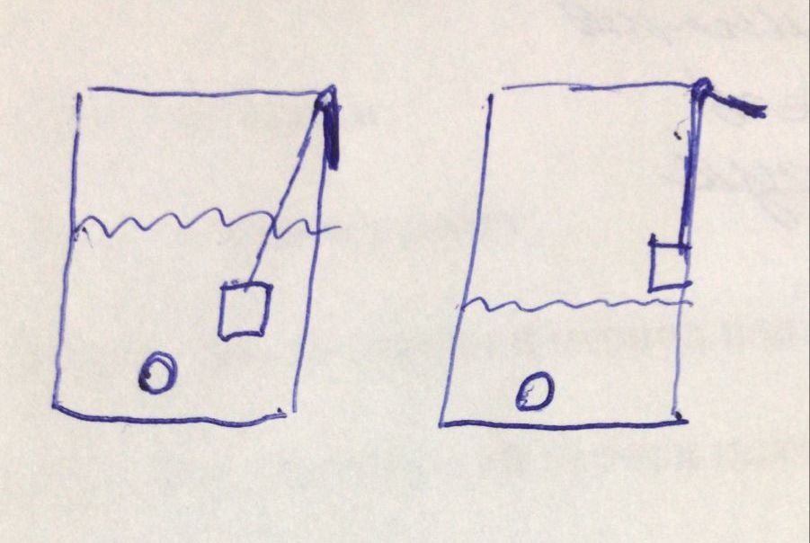

Когда внезапно наступает бессонница, чем же заняться, как призвать сон?
Молодежь наверное, начинает считать дам, которые ответили им взаимностью, овечек не считает, там может, и было-то пару раз :lol: (зачеркнуто)
А народ постарше этим уже не проймешь, им в голову приходят всякие мысли, и они начинают думаться... И додумываются корень знает до чего...
Сегодня они думались про визирный бак на КЦ-4 и Паробомбе. Что нужен он в заводском исполнении, чтобы без колхозинга. Если масштабировать его под родной диаметр баков этих печей, литра 3-4 получается (кстати, он шибко объемный и нафиг не нужен, лишь бы заливать в него удобно было).
Теоретически, я даже готов пожертвовать короной в транспортном положении, и найти для нее другое место в багаже.
А к этому визиру обязательно нужна крышечка в виде перфорированной пластины, которая будет опускаться в этот бак, образуя бортик сантиметров несколько. Для...
Правильно, для ароматерапии. На такую полочку, под которой вяло кипит(или почти кипит) вода, и окружающая атмосфера редко выходит за 100 градусов, можно уложить пучок каких-нибудь трав-ароматизаторов. Когда вешаешь пучки к стенам палатки, они высыхают вноль в течении получаса. А тут будет постоянная подпитка паром без обугливания и пересушивания. При мелкой перфорации частички листьев не будут попадать в бак визира, и не смогут теоретически перекрыть водовод в основной бак.
(Кстати, тема следующего соображения: при таком "ленивом" режиме, если березовый листик закупорит водовод, может получиться плохо. Основной бак выкипит вноль, а в визире останется вода. Была ситуация, когда листик неведомо как попал в бак Паробомбы. И закупорил кран так, что вода через него вообще не сливалась.)
"Хреновины" Сереги Потапова, отраженные им в "покопавшись в гараже" в виде свистков, либо врезанных в бак, либо в тройник крана (которого в схеме с визиром как бы и нет), частным образом безусловно решаются. Но если без тюнинга, то придется отслеживать чистоту канала водообмена между баками.
А по процедуре долива в визир при недостаточности освещения соображения такие: можно пожертвовать объемом визира милилитров на 50, и опустить в него термостойкий поплавок из тонкостенной пустотелой капсулы из нержи (запаяная трубка) с поводком, который будет перископом сквозь льдины Северного полюса(зачеркнуто) высовываться перископом из этой перфорированной пластины. Как потонул - пора доливать. Или в виде флажка-рычага, непринципиально.
