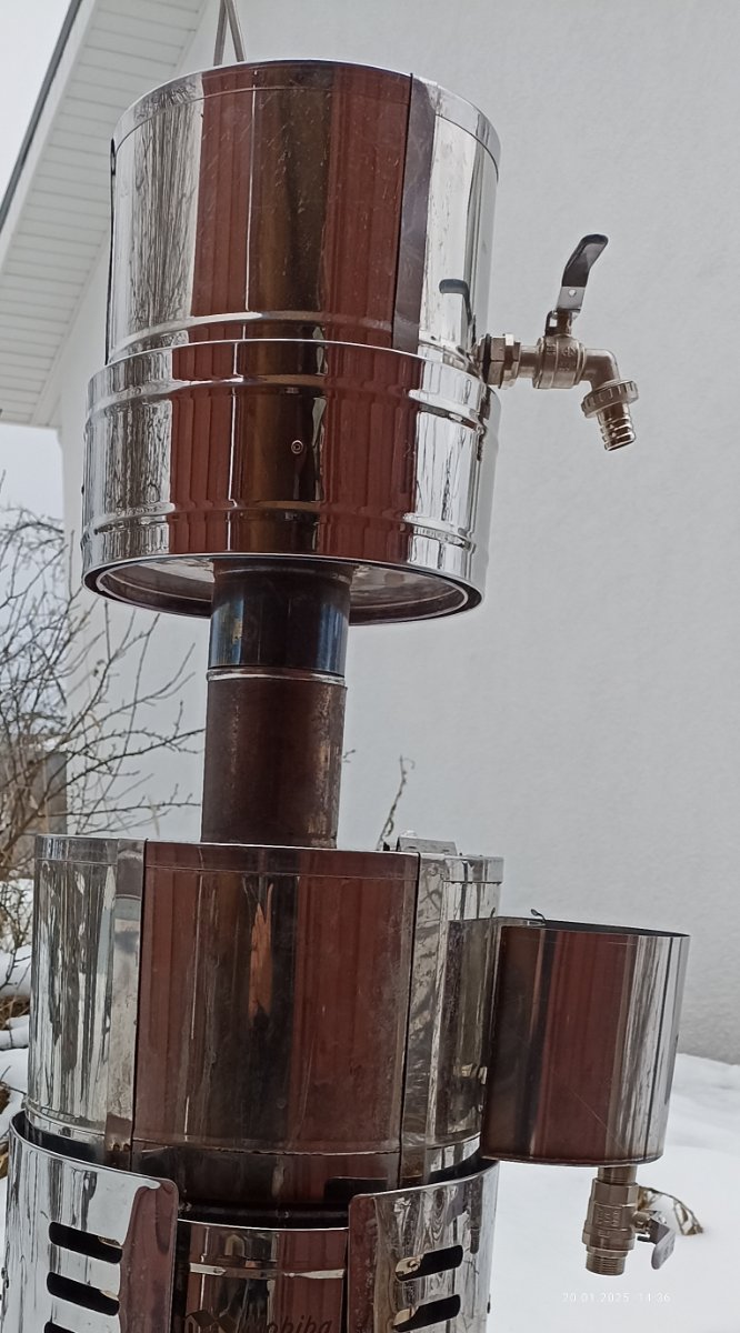

^Илья^ писал(а): 20 янв 2025, 12:04Думаю данная конструкция будет работать хуже штатной кц-4.
Илья, "хуже" это синоним "слабее" и "плохо" относительно чего-то. Здесь будет не хуже, а иначе, другие кондиции и ощущаемая температура. Будет влажнее и жарче соответственно. К перегретому пару КЦ добавится не так сильно перегретый(относительно КЦ) пар Парофона. В итоге будет "ой" в очень продолжительном времени. Регулировку вижу лишь в открывании крышки Парофона. Если дровами пытаться - тогда вообще Парофон выключится. Ну и так-то да, надо пробовать. Вполне даже что-то интересное в процессе выяснится, для "на подумать" в будущем))
Сообщения: 991
Благодарил (а): 1214 раз
Поблагодарили: 1777 раз
Re: Печь Гравицапа КЦ-4
Юрий68 писал(а): 20 янв 2025, 12:29 Будет влажнее и жарче соответственно. К перегретому пару КЦ добавится не так сильно перегретый(относительно КЦ) пар Парофона. В итоге будет "ой" в очень продолжительном времени.
Юрий, я имею ввиду хуже, значит холоднее, мы кц-4 гоняем каждые выходные, так вот, когда ставим два колена под 45 градусов, так в бане стоновится заметнее холоднее, и кц-4 не может выйти на полную мощность, а тут на дымоход целый парафон повесить, точно будет холоднее.

^Илья^ писал(а): 20 янв 2025, 12:38
Спорить не буду, будем ждать итогов от Михаила. Думаю, алгоритм действий с печкой может немного будет другой, или с топливом и водой поиграться.
Сообщения: 2671
Благодарил (а): 4532 раза
Поблагодарили: 5436 раз
Стоп. Фантазия хорошо работает. Весь смысл в первой строчке был. Парафон-4 с краном и камнями в корзине будет на Дюна-3. КЦ-4 добавил визирный бак от парафона,через переходник с 3/4 на 1/2 так как изгиб КЦ и бака разные. Фото с Парафон-4 на КЦ-4 для визуализации. В такой связке пробовать,так себе идея,если от скуки.

Шалаев Михаил писал(а): 20 янв 2025, 14:18Стоп. Фантазия хорошо работает. Весь смысл в первой строчке был.
Злодей, всю интригу разрушил)))
Шалаев Михаил писал(а): 20 янв 2025, 14:18 Стоп. Фантазия хорошо работает. Весь смысл в первой строчке был. Парафон-4 с краном и камнями в корзине будет на Дюна-3. КЦ-4 добавил визирный бак от парафона,через переходник с 3/4 на 1/2 так как изгиб КЦ и бака разные. Фото с Парафон-4 на КЦ-4 для визуализации. В такой связке пробовать,так себе идея,если от скуки.
Теперь понятно))) Все репу чесал, глядя на прошлую фотографию: нафига? Т.е. Парофон-4 будет заместо 2ТМ и заводская корзина, за счет отсутствия притока холодной воды более бурное кипение на Дюне. А КЦ-4 становится "ленивой", и бак можно вообще не открывать, а дури и вместе с визиром хватит. Была мысль такой обвес к Паробомбе приспособить. Интересно, закипит визир с "кастрюльным паром" или нет.. Ждем испытаний! :-D
А вообще очень интересны были бы такие визиры в заводском исполнении к КЦ-4 и Паробомбе-100. Чтобы "пока балерина зря крутится, она еще и ток вырабатывала" :sarcastic:
Шалаев Михаил класс! Крутая штука этот визирный бак, Жига 3 сним даст фору Жиге 2.
Batman писал(а): 20 янв 2025, 14:34
Сергей, всё именно так,только у 2ТМ не было крана с заливной,широкой,горловиной и объем бака меньше.
На КЦ-4 по этому и поставил для пробы визирный(а как правильно он называется?) бак,что бы заливать воду, не открывая крышку. Особенно увлекательна процедура долива вечером,когда темно,из бака пар идёт и фонариком подсвечиваешь.

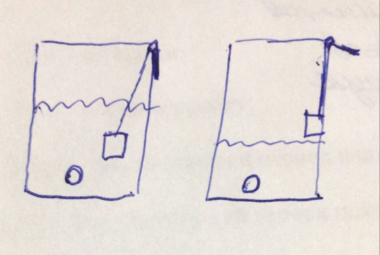

Когда внезапно наступает бессонница, чем же заняться, как призвать сон?
Молодежь наверное, начинает считать дам, которые ответили им взаимностью, овечек не считает, там может, и было-то пару раз :lol: (зачеркнуто)
А народ постарше этим уже не проймешь, им в голову приходят всякие мысли, и они начинают думаться... И додумываются корень знает до чего...
Сегодня они думались про визирный бак на КЦ-4 и Паробомбе. Что нужен он в заводском исполнении, чтобы без колхозинга. Если масштабировать его под родной диаметр баков этих печей, литра 3-4 получается (кстати, он шибко объемный и нафиг не нужен, лишь бы заливать в него удобно было).
Теоретически, я даже готов пожертвовать короной в транспортном положении, и найти для нее другое место в багаже.
А к этому визиру обязательно нужна крышечка в виде перфорированной пластины, которая будет опускаться в этот бак, образуя бортик сантиметров несколько. Для...
Правильно, для ароматерапии. На такую полочку, под которой вяло кипит(или почти кипит) вода, и окружающая атмосфера редко выходит за 100 градусов, можно уложить пучок каких-нибудь трав-ароматизаторов. Когда вешаешь пучки к стенам палатки, они высыхают вноль в течении получаса. А тут будет постоянная подпитка паром без обугливания и пересушивания. При мелкой перфорации частички листьев не будут попадать в бак визира, и не смогут теоретически перекрыть водовод в основной бак.
(Кстати, тема следующего соображения: при таком "ленивом" режиме, если березовый листик закупорит водовод, может получиться плохо. Основной бак выкипит вноль, а в визире останется вода. Была ситуация, когда листик неведомо как попал в бак Паробомбы. И закупорил кран так, что вода через него вообще не сливалась.)
"Хреновины" Сереги Потапова, отраженные им в "покопавшись в гараже" в виде свистков, либо врезанных в бак, либо в тройник крана (которого в схеме с визиром как бы и нет), частным образом безусловно решаются. Но если без тюнинга, то придется отслеживать чистоту канала водообмена между баками.
А по процедуре долива в визир при недостаточности освещения соображения такие: можно пожертвовать объемом визира милилитров на 50, и опустить в него термостойкий поплавок из тонкостенной пустотелой капсулы из нержи (запаяная трубка) с поводком, который будет перископом сквозь льдины Северного полюса(зачеркнуто) высовываться перископом из этой перфорированной пластины. Как потонул - пора доливать. Или в виде флажка-рычага, непринципиально.
