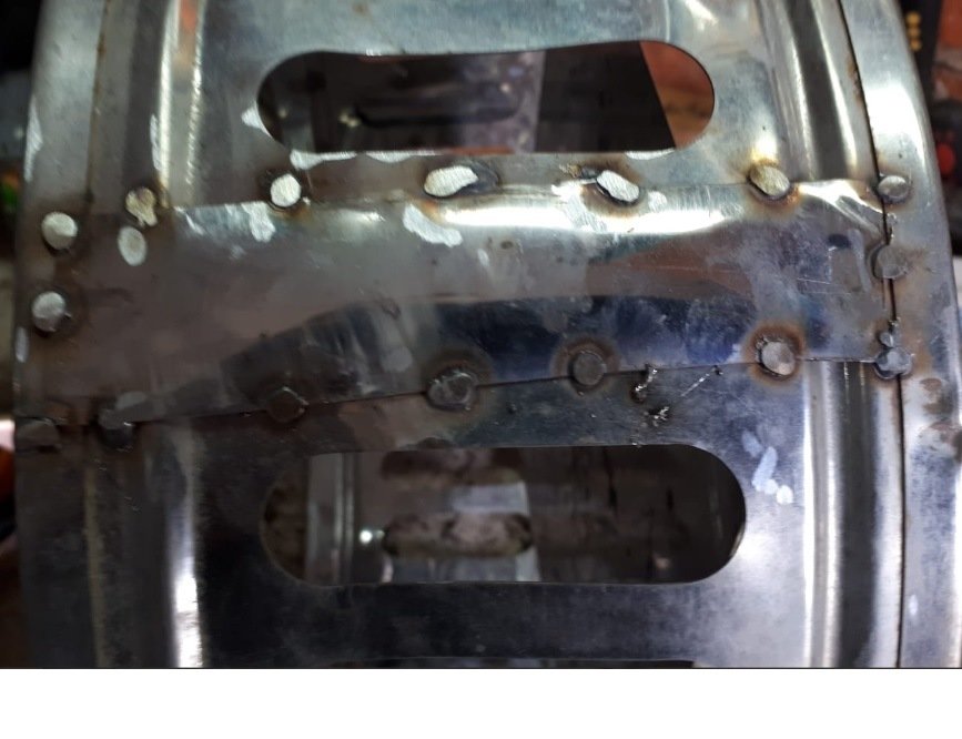

Благодарю за ответ. Ещё вопрос возник по упорам на короне. Второй раз приходит и упоры замяты. Кто то может делал например упоры из болтов с гайками ? Начну выпрямлять как бы пластинки не лопнули на сварке

Выпрямляйте, не бойтесь, на своих печах такое было выпрямил и нет проблем. Эти Упоры достачно прочные и проблем в ходе эксплуатации с ними у меня не было. Не переживайте.

^Илья^ писал(а): ↑07 окт 2024, 20:57 Выпрямляйте, не бойтесь, на своих печах такое было выпрямил и нет проблем. Эти Упоры достачно прочные и проблем в ходе эксплуатации с ними у меня не было. Не переживайте.
Да один упор так себе держится на точке сварки,но посмотрел зазоры позволяют если что мелкий винтиком притяну. Остальные поправил и печки уже более устойчиво стоит.

Я короны усиливаю 4мя вертикальными уголками, приваренными снаружи. Тогда они не заминаются при нагрузке. Особенно, если перегрузить камнями или попытке выровнять печь на земле, придавливая и втирая какой-то край с усилием в землю.

syslog писал(а): ↑08 окт 2024, 07:03 Особенно, если перегрузить камнями или попытке выровнять печь на земле, придавливая и втирая какой-то край с усилием в землю.
Да, этим летом и у меня смялась корона на КЦ4 именно по этой причине. Я конечно выровнял её, но думаю это ненадолго, тк жесткость нарушена и прежней ей не стать. За зиму хочу отдельно заказать в Мобибе корону на КЦ4, надеюсь это возможно.

У меня две КЦ-4, и ни разу ни одна корона не пострадала )), правда я камней строго 10 кг использую, не более.

Афоня писал(а): ↑07 окт 2024, 20:28 Благодарю за ответ. Ещё вопрос возник по упорам на короне. Второй раз приходит и упоры замяты. Кто то может делал например упоры из болтов с гайками ? Начну выпрямлять как бы пластинки не лопнули на сварке
У меня коорона тоже страдала от неправильной установки, большого веса камней.
Что я делал:
1. Купил 8 штук маленьких болтиков из нержи и по выштамповке в короне в которую упирается сама печь насверлил прям по выштамповке дырок - вставил болтики с обратной стороны поставил по 2 гайки.
2. Параллельно гнущимся пластинаками - приварил порезанную трубу. Кто то видел что приваривает порезанные шампура.
Нормальных фото нет, но в общем для понимания вот:

StAlk писал(а): ↑08 окт 2024, 09:18
Что я делал:
Да все понятно по фото . Спасибо. Получается основной вес печки приходится на эти 8 болтиков с гайками ? Вот вчера крутил корону и тоже подумал именно в это ребро и стоит закрутить болты. А по поводу деформации самой короны даже не догадывался. Буду теперь иметь ввиду. Вчера читал ветку про камни и понял что их использование это весьма относительно ,но думаю попробовать стоит .
