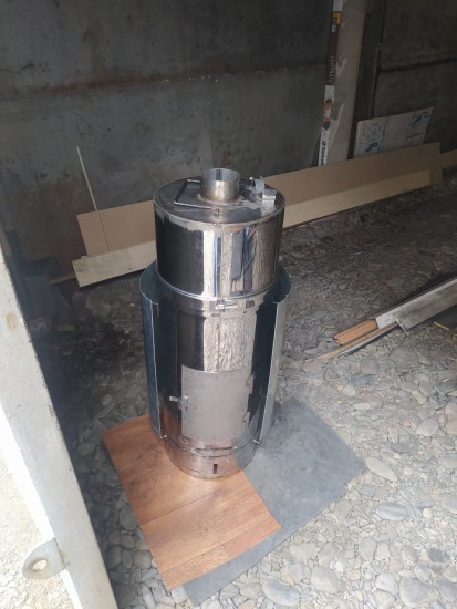

Вот что у меня вышло типа аналог КЦ4 сделал

В короне обязательно сделайте отверстия, из-за отсутствия вентиляции, земля под печью гореть будет, ну и дверцу сделать как на кц-4, иначе будет обжигать руки, как на жиге, тоько в перчатках ручку трогать можно. А так ждём испытаний. Какая толщина стенки?

alexandr80 писал(а):Вот что у меня вышло типа аналог КЦ4 сделал
Со стороны закладки камней ( если предусмотрено) там нужно стенку короны не ослаблять, по бокам и перед да, отверстия нужны как написали выше

Отверстия в короне сделал просто их не видно, толщина стенки 0.8мм сделал из трубы Теплов и сухов на 300мм, дно баков из 1.4мм. Испытания провел сегодня просто на улице 5 литров в баке за 10 минут вышла режим, спичку поджигает :D , да экраны на дверку и выше надо допилить без них лучит. В принципе первый тест норм буду допиливать и в реале пробовать.
