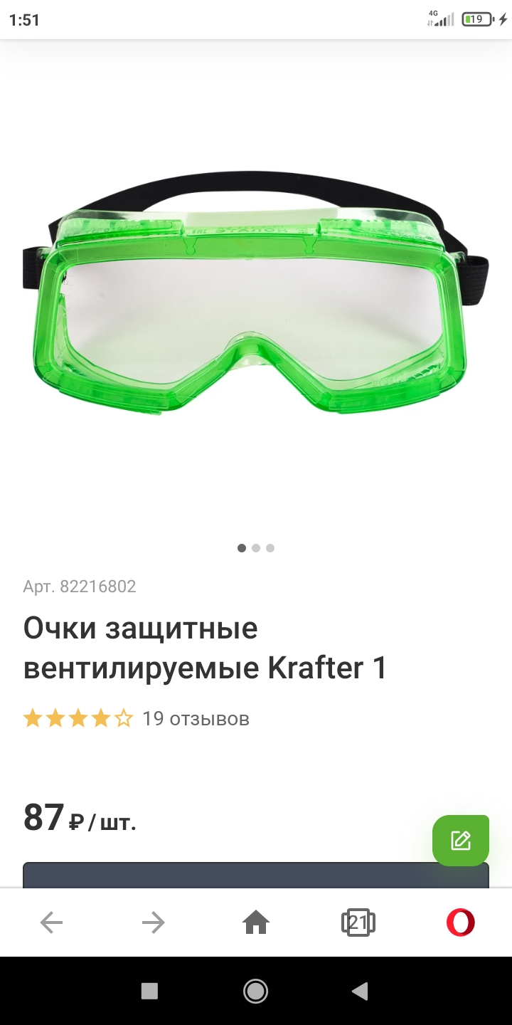

Мифодий81 писал(а):пренебрег техникой безопасности, не одел очки.
У меня на технику безопасности бзик. :twisted: Очки есть прозрачные, же́лтые, зеле́ные, разной конфигурации. Несколько щитков. Перчаток вообще мешок строительный, по оптовой цене купил. :D Приходилось матом :twisted: гонять соседа и папу, когда они со своими болгарками приходили, без защитного кожуха. Сказал у себя на участке, делайте что хотите, а у меня соблюдайте технику безопасности. Насмотрелся в больнице на ампутантов, после не соблюдения ТБ с болгаркой. Мне товарищ посоветовал очки из Леруа, они вентилируемые, недорогие и подходят тем кто носит очки. Рекомендую.
