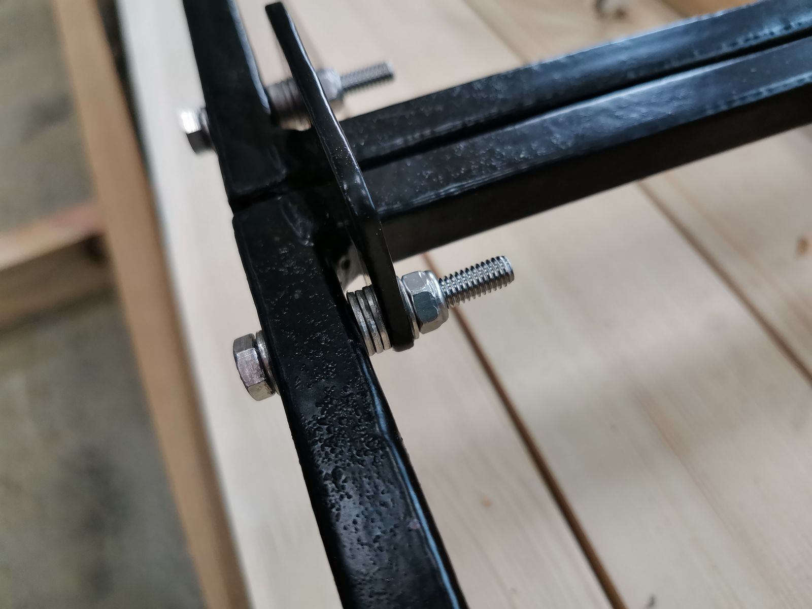

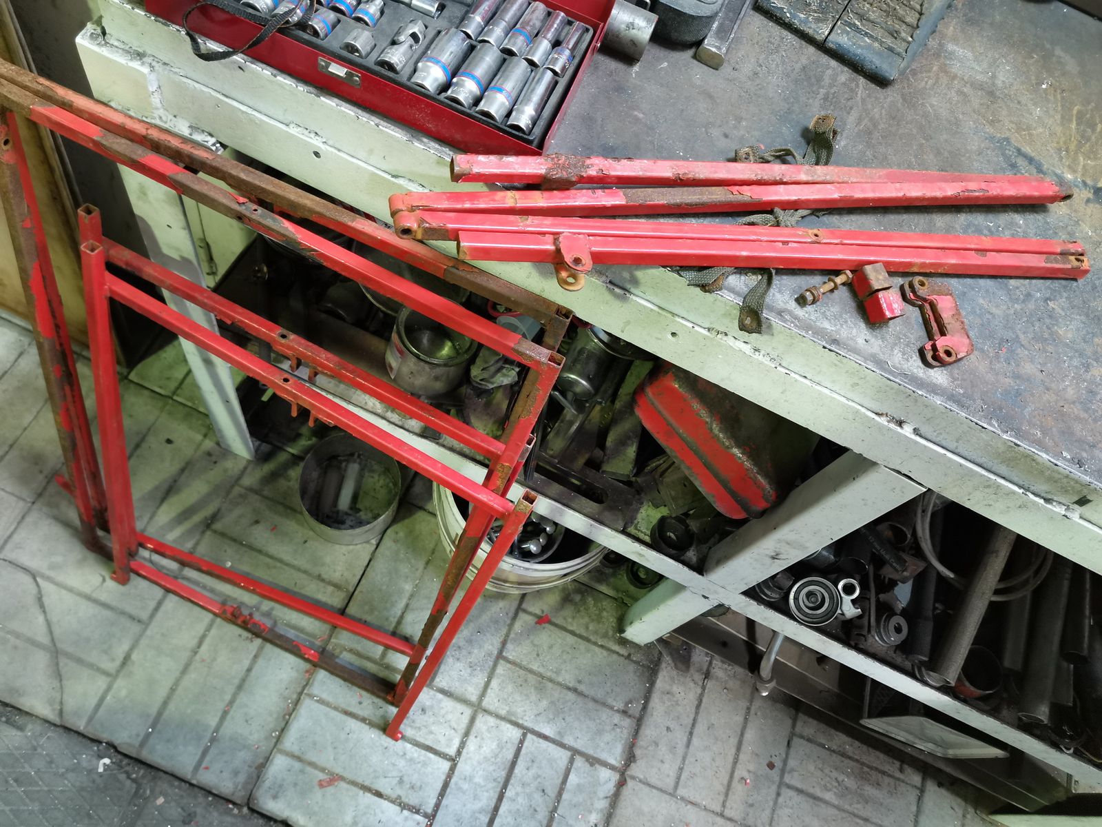

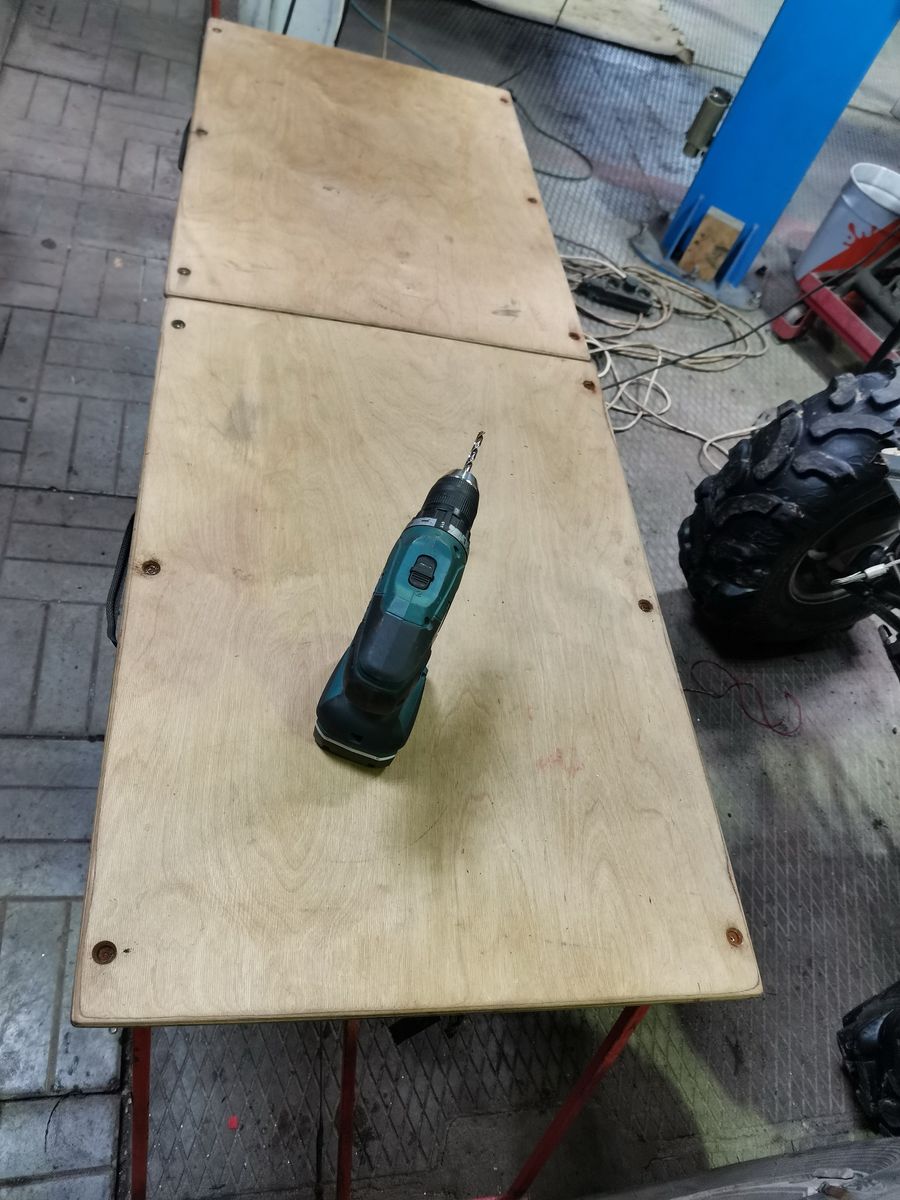

Всем доброго времени суток! Этой зимой решил отреставрировать свой первый полок ПС-700. Эксплуатировал я его нещадно, никогда не сушил и хранил в гараже, где влажность часто повышенная, поэтому выглядеть он стал мягко говоря не очень. А в бане все должно быть по фен шую )). Вообщем первым делом разобрал, высверлил все клепки, что не смог открутить так же срезал болгаркой. После чего все поверхности каркаса зачистил при помощи той же болгарки и металлической щетки - это самая трудоемкая часть процесса. Каркас решил покрасить порошковой краской, в той же компании где красим алюминиевый профиль для окон, красят они кстати совсем не плохо, но вот ценник выставили не гуманный 9т.р., я отказался. И тут товарищ по работе говорит, что он где-то не дорого будет красить раму от квадроцикла, я согласился. Цена вопроса 1000руб., качество конечно так себе, но по большому счету на несколько лет снова должно хватить. Весь крепеж решил сменить на нержавейку, у нас в Чехове ценник на нее скажу я Вам, просто не гуманный, так везде ??? Вообщем где-то в районе 2000 руб. вышел весь крепеж(болты, гайки, шайбы, тросик, клепки). Фанеру решил пока не менять, шлифанул и норм, я её уже третий или четвертый раз шлифую, так что это скорее всего был последний раз. Еще год должна простоять. Итого ремонт/реставрация вышел 3000руб. Ну и немного фото.

Вообщем работой доволен, менять фанеру конечно буду на водостойкую, та что сейчас стоит, её уже нет смысла чем-то пропитывать, стала рыхлая немного. Да чуть не забыл, когда зачищал каркас от краски пренебрег техникой безопасности, не одел очки. Пришлось посетить врача, удаляли стружку из глаза.
