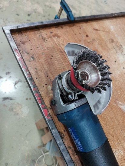

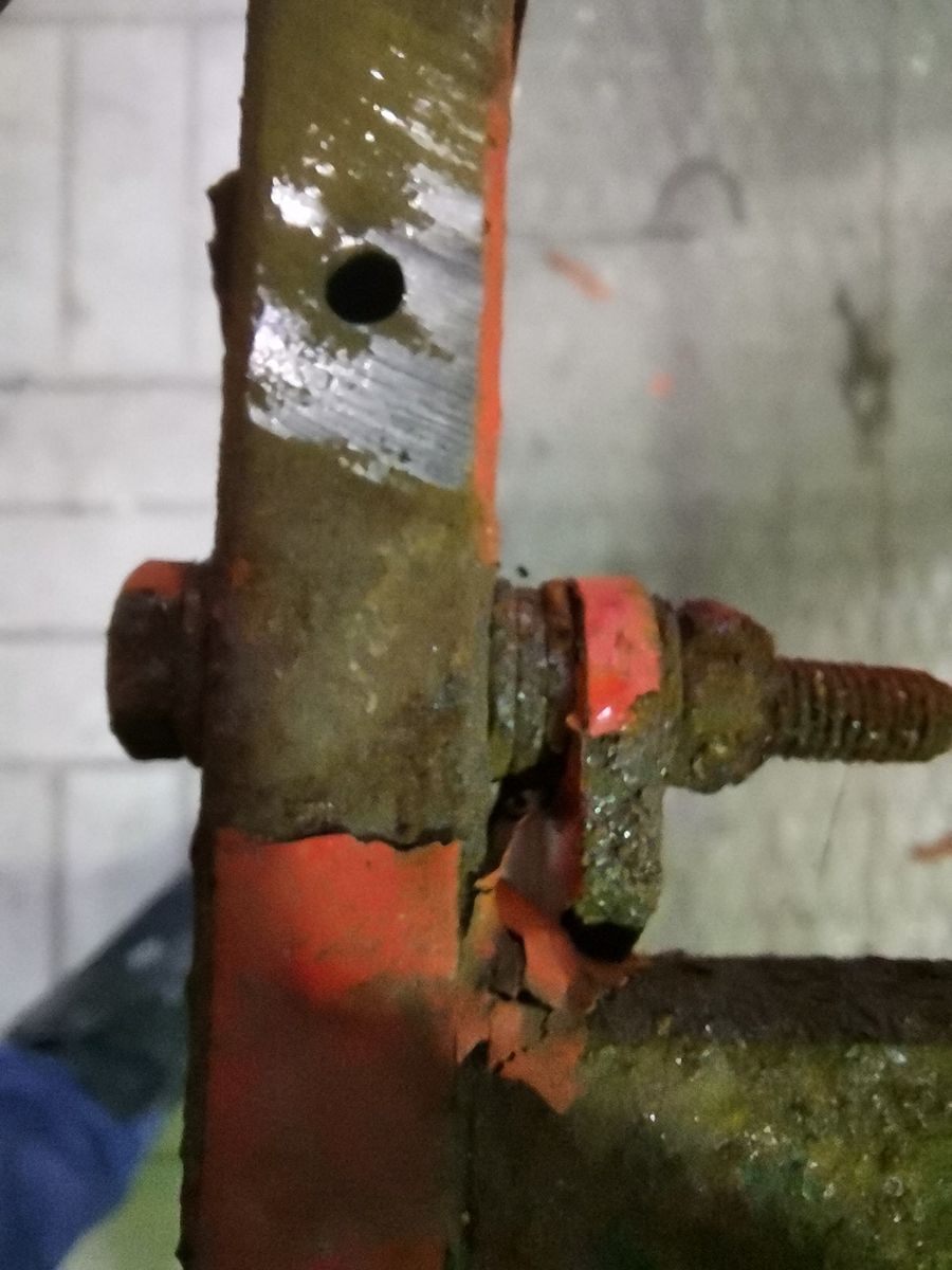

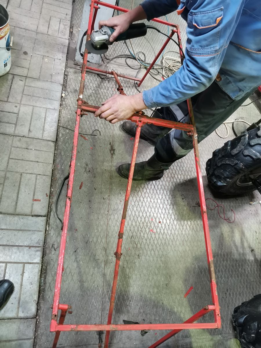

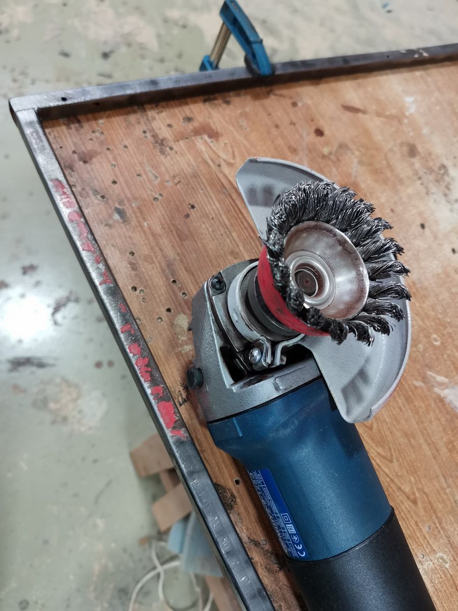

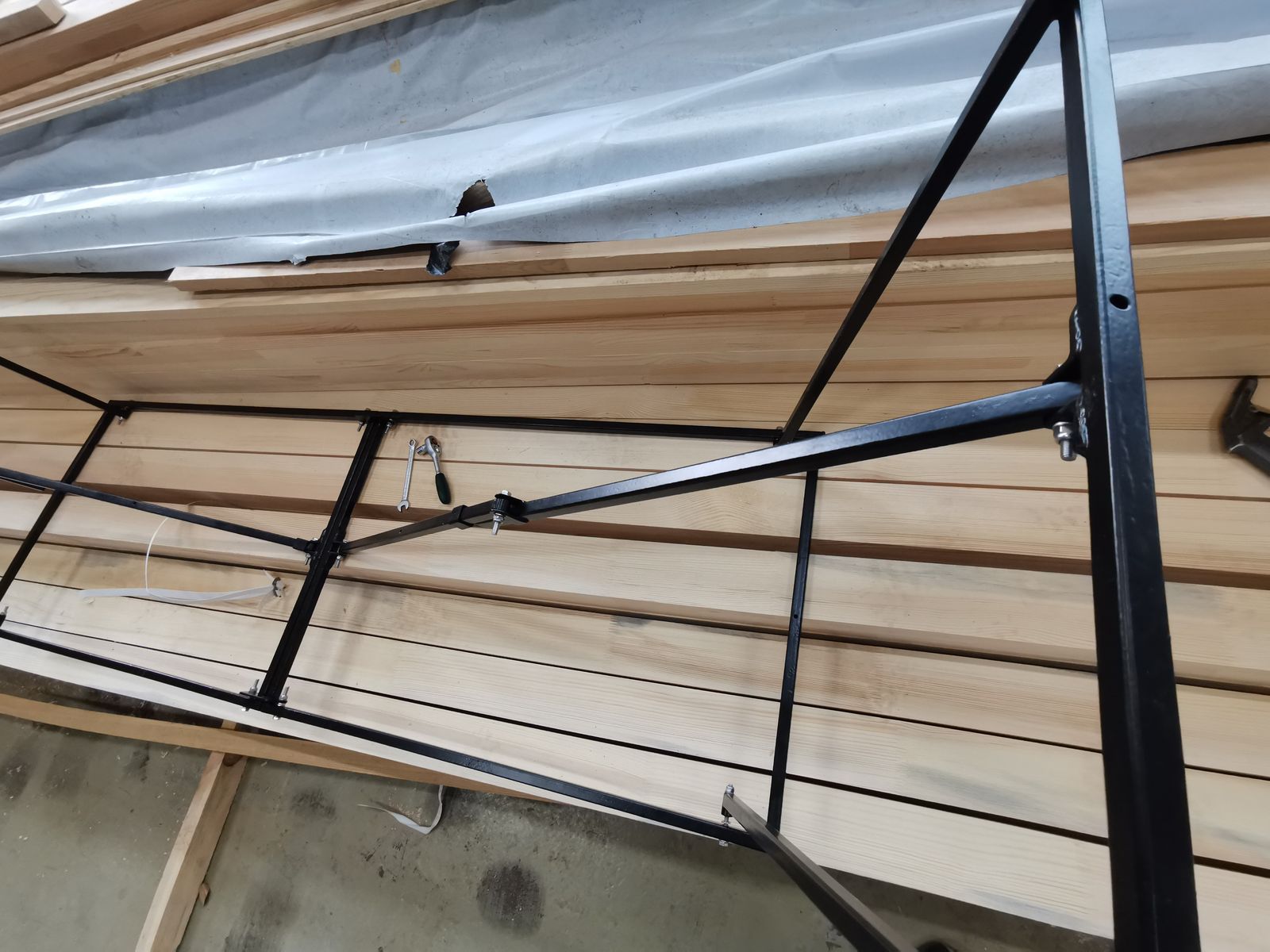

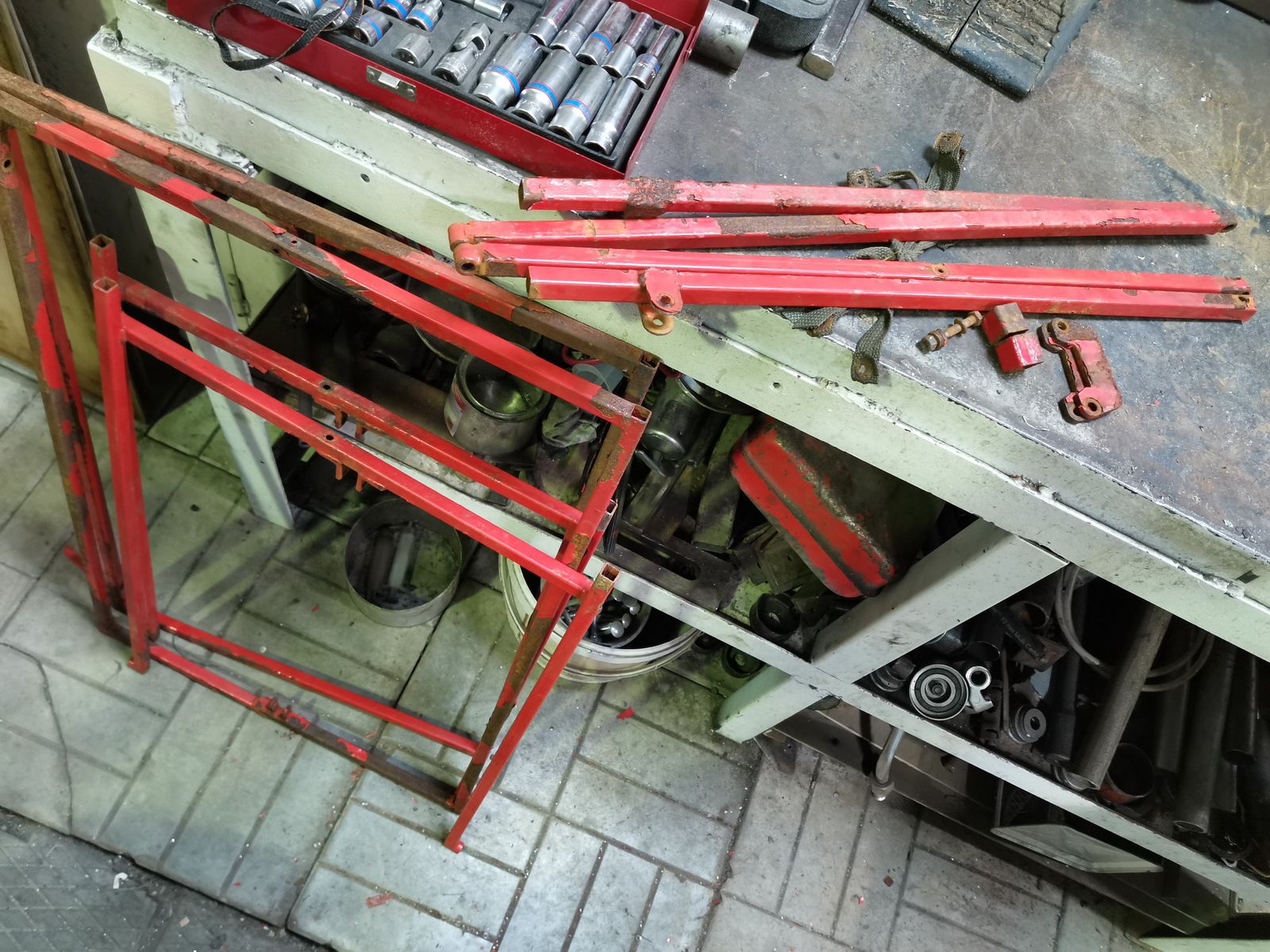

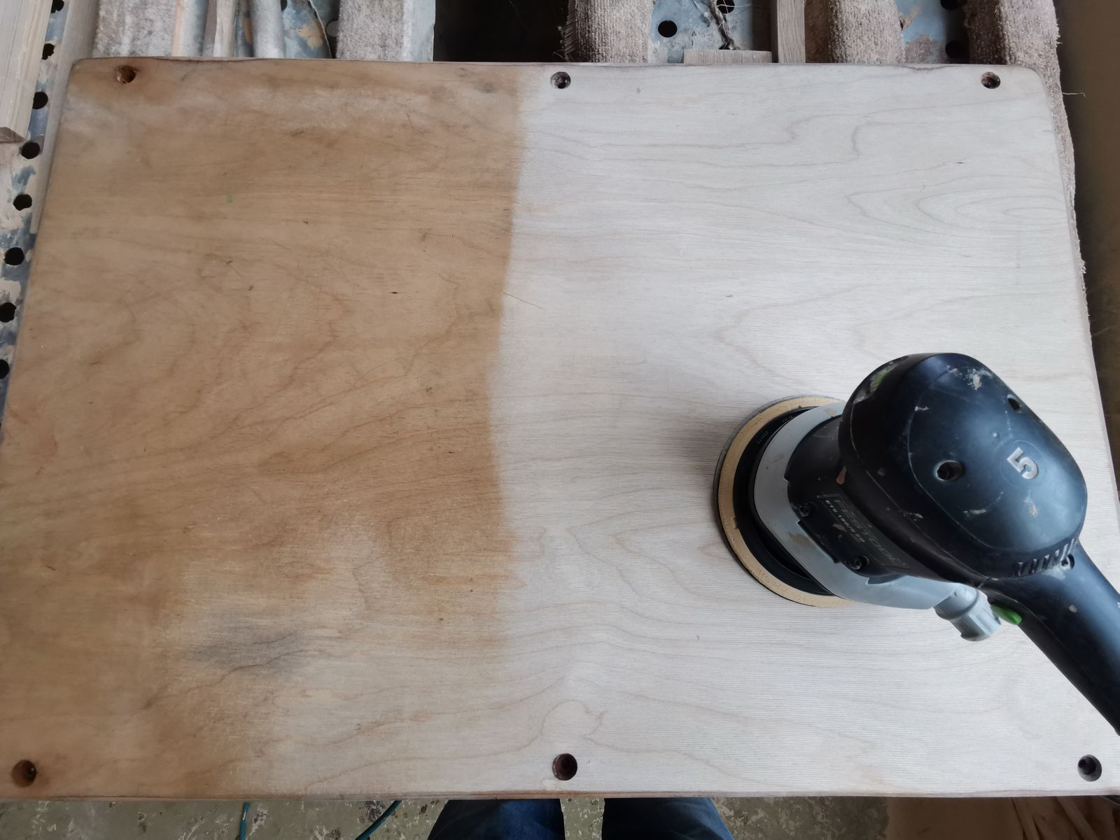

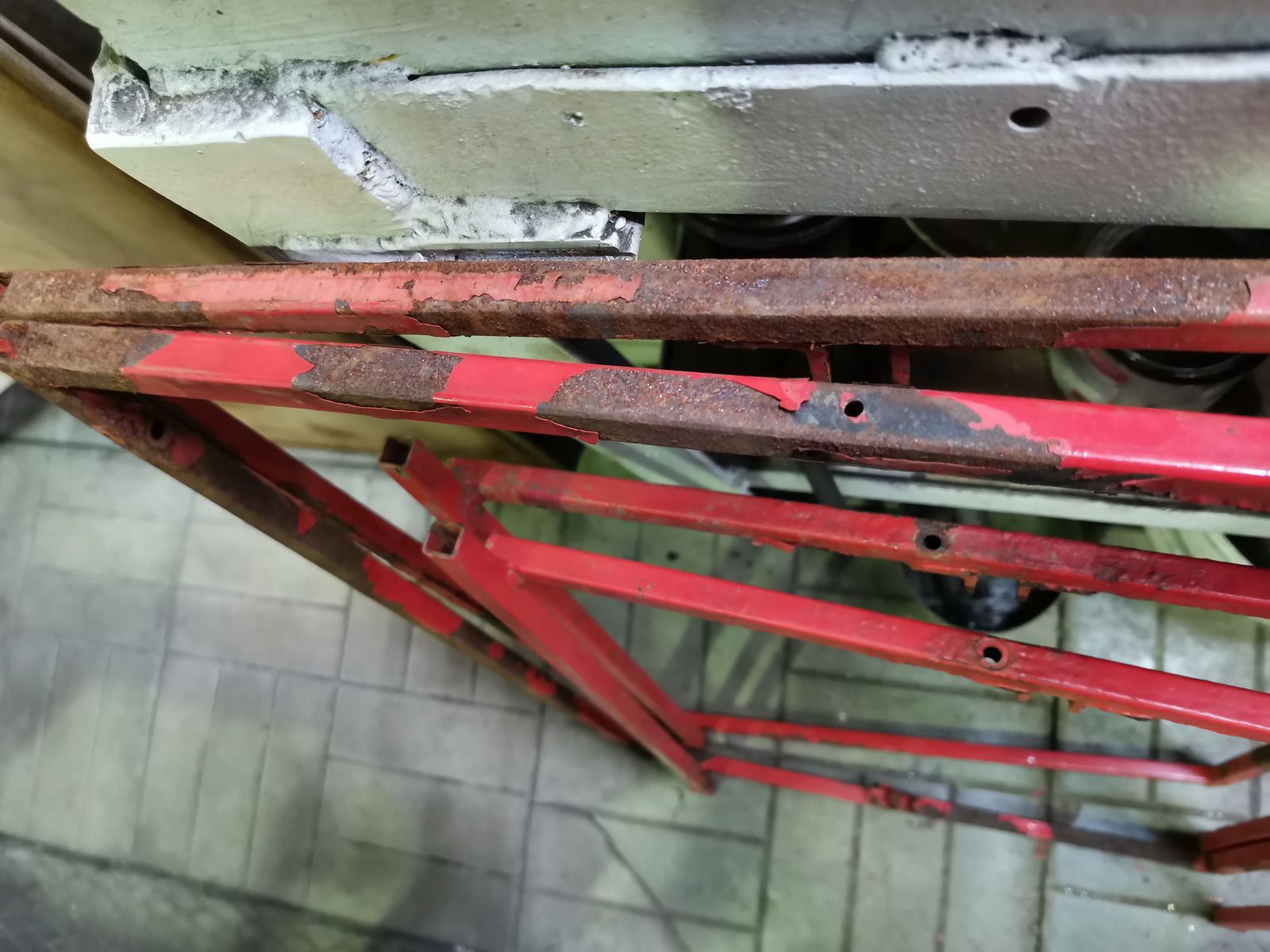

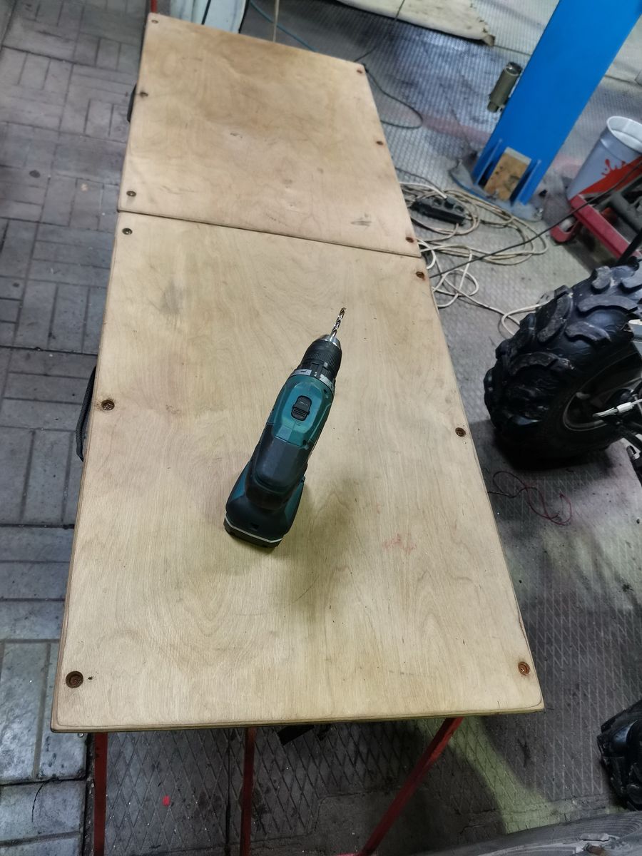

Всем доброго времени суток! Этой зимой решил отреставрировать свой первый полок ПС-700. Эксплуатировал я его нещадно, никогда не сушил и хранил в гараже, где влажность часто повышенная, поэтому выглядеть он стал мягко говоря не очень. А в бане все должно быть по фен шую )). Вообщем первым делом разобрал, высверлил все клепки, что не смог открутить так же срезал болгаркой. После чего все поверхности каркаса зачистил при помощи той же болгарки и металлической щетки - это самая трудоемкая часть процесса. Каркас решил покрасить порошковой краской, в той же компании где красим алюминиевый профиль для окон, красят они кстати совсем не плохо, но вот ценник выставили не гуманный 9т.р., я отказался. И тут товарищ по работе говорит, что он где-то не дорого будет красить раму от квадроцикла, я согласился. Цена вопроса 1000руб., качество конечно так себе, но по большому счету на несколько лет снова должно хватить. Весь крепеж решил сменить на нержавейку, у нас в Чехове ценник на нее скажу я Вам, просто не гуманный, так везде ??? Вообщем где-то в районе 2000 руб. вышел весь крепеж(болты, гайки, шайбы, тросик, клепки). Фанеру решил пока не менять, шлифанул и норм, я её уже третий или четвертый раз шлифую, так что это скорее всего был последний раз. Еще год должна простоять. Итого ремонт/реставрация вышел 3000руб. Ну и немного фото.

Вообщем работой доволен, менять фанеру конечно буду на водостойкую, та что сейчас стоит, её уже нет смысла чем-то пропитывать, стала рыхлая немного. Да чуть не забыл, когда зачищал каркас от краски пренебрег техникой безопасности, не одел очки. Пришлось посетить врача, удаляли стружку из глаза.

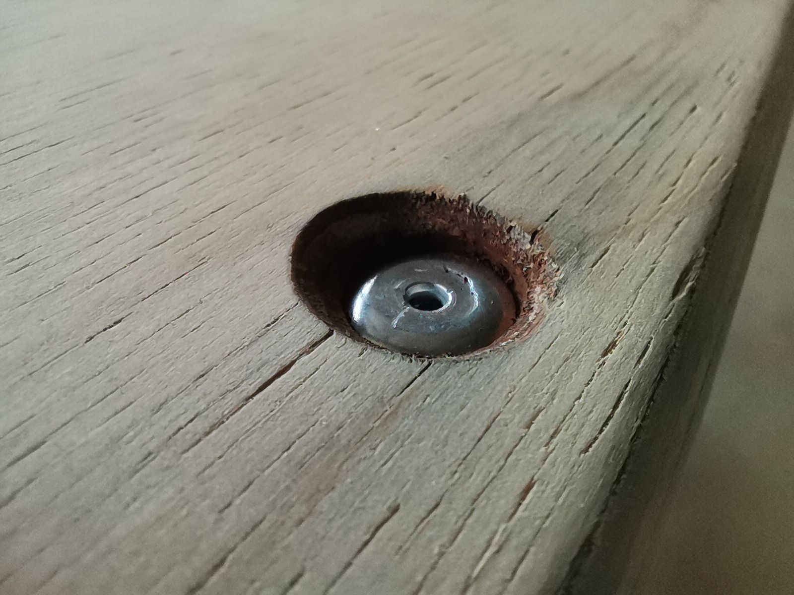

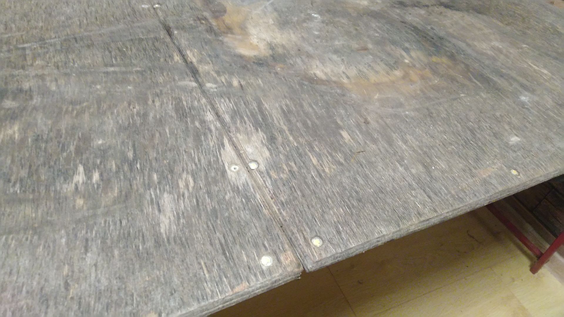

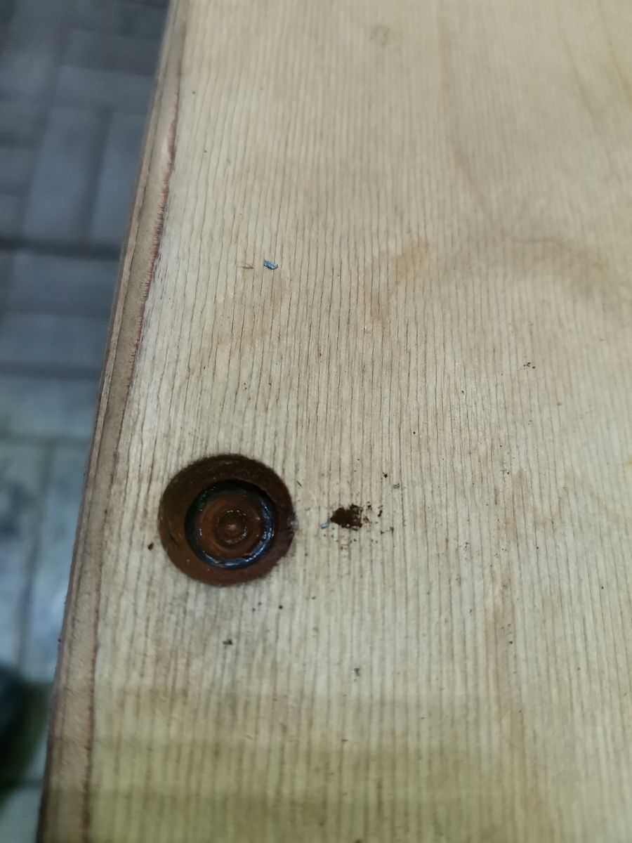

Достался мне полок в комплекте с баней, состояние - "б/у примерно 7 лет". Чем можно пропитать фанеру для восстановления потребного вида?
Сообщения: 2601
Благодарил (а): 4382 раза
Поблагодарили: 5216 раз
Re: Ремонт полока ПС-700
Age писал(а):Достался мне полок в комплекте с баней, состояние - "б/у примерно 7 лет". Чем можно пропитать фанеру для восстановления потребного вида?
Фото состояния полОка выложить надо для понимания. Может шлифануть,может фанеру заменить.

Вариантов много. Кроме замены фанеры на новую ФСФ (влагостойкую). Можно и:
Например, обжечь. Пропитать горячим льняным маслом. Воском с маслом (ганозисом) намазать на горячую и втирать. Пропитки разные финские для полков сауны.

syslog писал(а): Пропитать горячим льняным маслом. Воском с маслом (ганозисом) намазать на горячую и втирать. Пропитки разные финские для полков сауны.
Но сначала шлифануть,снять верхний слой..

Age
У меня вот такой же после 3-4 лет эксплуатации. Жена отмыла жёсткой щёткой с порошком - стал как новый. Через два года опять такая же история. То есть, прежде чем чем-то покрывать, надо его отмыть или́ отшеркать.

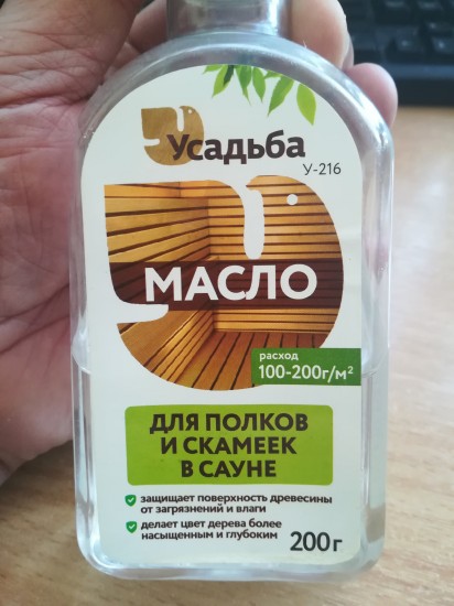

Оцените визуально сначала, на сколько вышоркана фанера, и переживет ли она еще одну шлифовку (заклепки торчать не будут). Если все ок - обязательно шлифуйте, и обязательно со всех сторон, с кромок и с внутренней обязательно. Потом покрываете его чем-то вроде этого:
Продается в строительных магазинах в том числе, стоит около сотни за бутылку.
У меня на обработку в два слоя ПС-750 и ПСН-350 ушло полторы бутылочки. Первый раз покрыл, дал впитаться и высохнуть сутки, потом покрыл второй раз и после подсыхания засунул в МБ-10 с Медианой без Парофона, раскочегарил печку по полной. по ощущениям, внутри около 130 было. И погонял ее часа полтора. И все.
