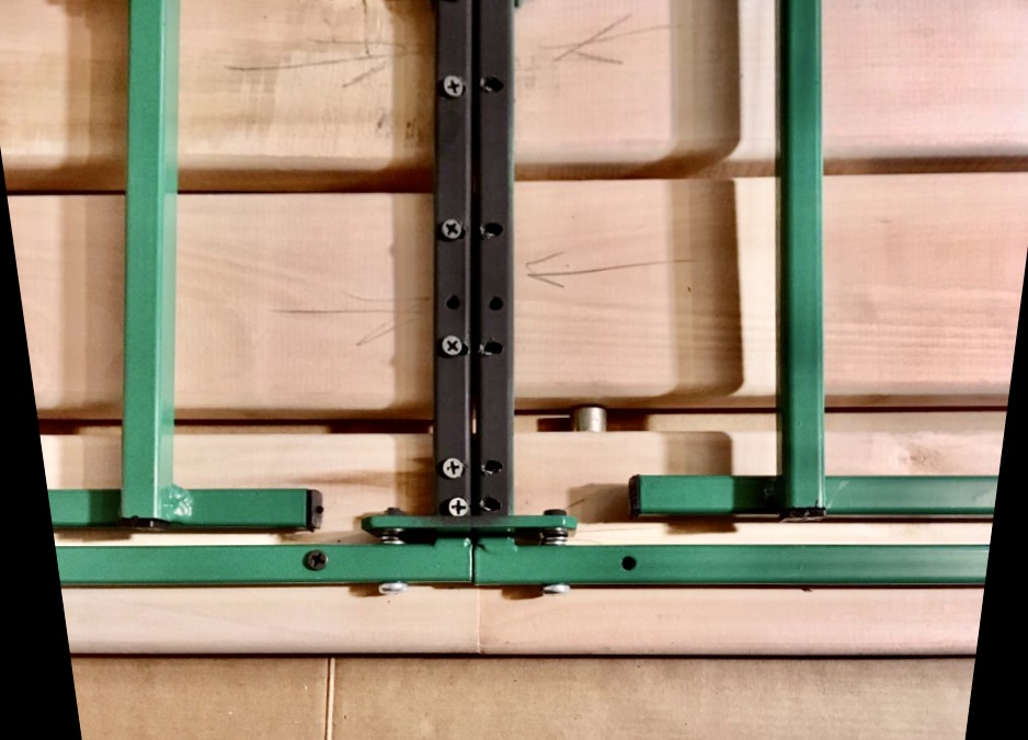

Мифодий81 писал(а):Виталя, как фанеру крепил в каркасу ? так же на клепки ?
Винт потайной и гайка
Сообщения: 3103
Благодарил (а): 3775 раз
Поблагодарили: 2457 раз
Re: Полок своими руками
то есть отверстие в профиле на сквозь?
Мифодий81 писал(а):то есть отверстие в профиле на сквозь?
Ну да
Сообщения: 3103
Профиль не прослабится в этом месте ?
Конечно ослабится. Но регулярные испытания с ноября месяца дефораций не выявили.
Основную нагрузку в данном случае несут вертикальные стенки проф.трубы, а их то я не трогаю.
При сидении на половине полока друга в 110 кг был прогиб меньше сантиметра.

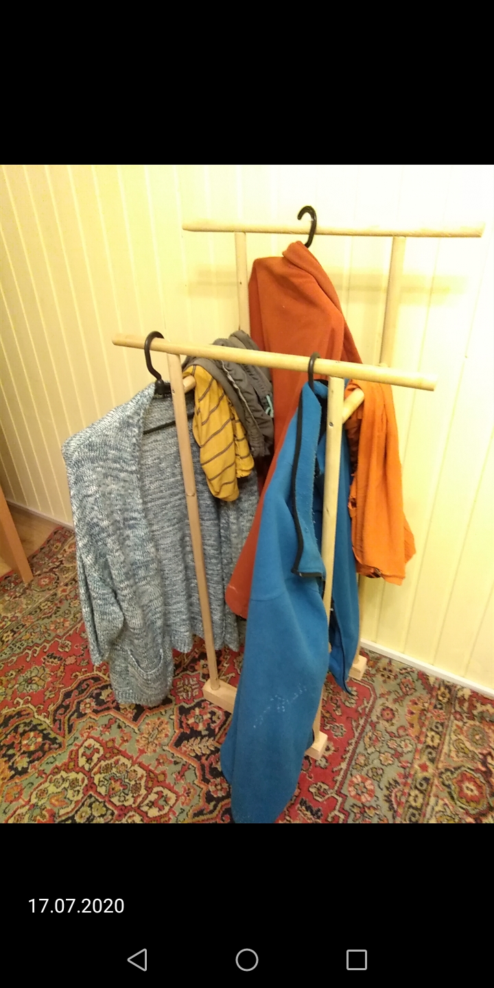

Batman писал(а):еще и "комплимент" сделал - вешалку
Парни, дайте тоже похвастаюсь. Надоело что вещи перед сном приходится на пол аккуратно :lol: укладывать. У меня один стул в спальне и там спит кот. Сегодня из черенков для граблей (черенок 120 см=20 руб) сваял вешалку в комнату. Завтра ещё 2 надо сделать.
P.S. Двухуровневый самодельный шкаф в комнате есть, но вечером так лень туда вещи вешать. :roll:

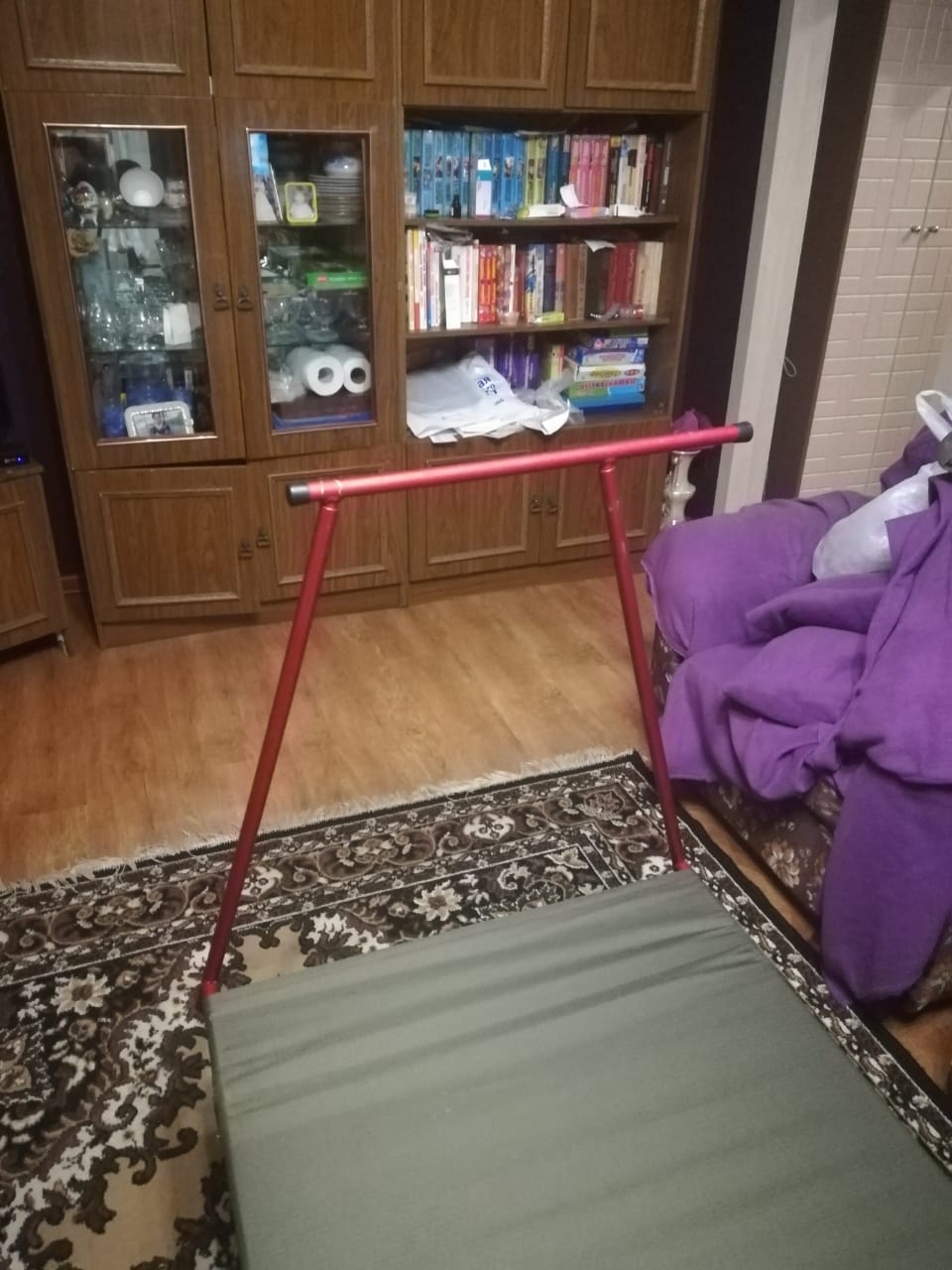

_dmi писал(а):А что за вешалка - можно подробнее?
Три прутка, вставляются в торец раскладушки, в продольные сегменты, сделано несимметрично, чтобы можно было поставить кровать поближе к скосу тента палатки. Скатываются в скатку вместе с основным каркасом.
Вот автор более подробно рассказывает:
А еще она пригождается, если появится блажь поставить раскладушку на короткие 10 см. ножки :lol: Потому как у меня дури не хватило согнуть упругий элемент так, чтобы надеть ножки на продольный каркас при рычаге в 10 см, побоялся ногу пропороть. А так, взял одну из трубок вешалки, и в качестве рычага-удлинителя использовал :lol:
