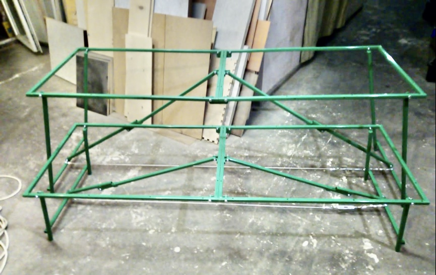

Мифодий81 писал(а):Виталя, как фанеру крепил в каркасу ? так же на клепки ?
Винт потайной и гайка

Re: Полок своими руками
то есть отверстие в профиле на сквозь?
Мифодий81 писал(а):то есть отверстие в профиле на сквозь?
Ну да
Профиль не прослабится в этом месте ?
Конечно ослабится. Но регулярные испытания с ноября месяца дефораций не выявили.
Основную нагрузку в данном случае несут вертикальные стенки проф.трубы, а их то я не трогаю.
При сидении на половине полока друга в 110 кг был прогиб меньше сантиметра.
