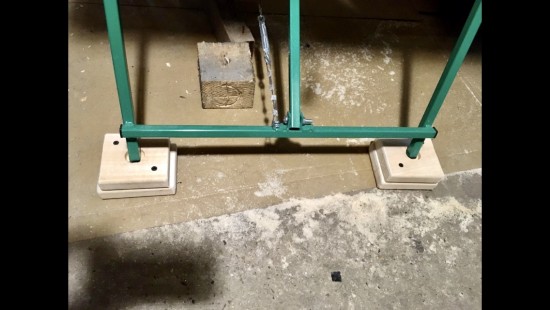

Мифодий81 писал(а):Виталя, как фанеру крепил в каркасу ? так же на клепки ?
Винт потайной и гайка
Сообщения: 3145
Благодарил (а): 3872 раза
Поблагодарили: 2556 раз
Re: Полок своими руками
то есть отверстие в профиле на сквозь?
Мифодий81 писал(а):то есть отверстие в профиле на сквозь?
Ну да
Сообщения: 3145
Профиль не прослабится в этом месте ?
Конечно ослабится. Но регулярные испытания с ноября месяца дефораций не выявили.
Основную нагрузку в данном случае несут вертикальные стенки проф.трубы, а их то я не трогаю.
При сидении на половине полока друга в 110 кг был прогиб меньше сантиметра.

Всем салют! Как то тестировал родной полок Мобиба,всё супер,устойчивый,прочный,компактный,НО,очень не понравилось сидеть и прилипать к нему в луже пота,ну как то даже взбесило,использовать полотенца или подкладки я не люблю,всё же это не общественная баня! Вот и решил смастерить свои,купил липу 25/90/90,рассчитал каркас и попросил сделать по своим чертежам,получились низкий 400/55/1700 и высокий 800/60/1800мм. Доску ничем не обрабатывал,не вижу смысла.Из остатков с низкого сделал подставки под ножки,что бы повыше было и не продырявить пол палатки. По весу низкий 13.600 высокий не помню,примерно так же,для меня это не важно) Теперь парюсь с удовольствием,лежу в полный рост,приятный запах,а главное,сухо!!!
