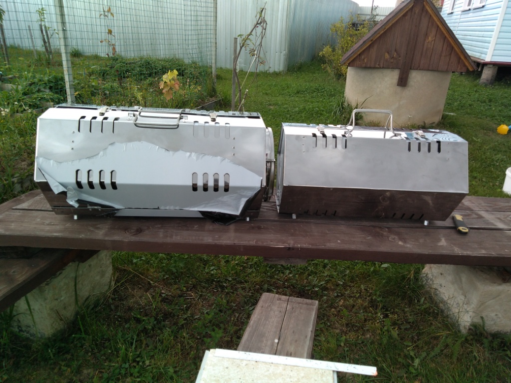

Диастел писал(а):А есть у кого возможность сфотографировать рядом Мегу и Согру?
По длине заметна разница. А по ширине не очень ( в собранном состоянии).
Последний раз редактировалось doxtor02 22 сен 2019, 21:18, всего редактировалось 1 раз.
Сообщения: 10736
Благодарил (а): 14528 раз
Поблагодарили: 20126 раз
Re: ПЕЧЬ «МегаСогра»
По длине заметна разница. А по ширине не очень.
Если печь одна, то можно не сразу и понять, какая это модель. Только по дизайну дверки и по характерному расположению декоративных отверстий на конвекторе.
