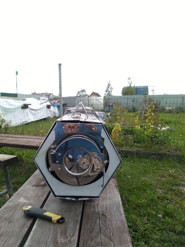

Всем привет.
На выходных выдалась возможность проверить Мега Согру в режиме бани с баком от КЦ-3 и перегревателем. Собрал конструкцию с переходником, уложил камни.
Разжег, закипало довольно долго. За временем особо не следил, но пошли с соседом и тестем часов в 9 вечера, закончили в первом часу ночи. В процессе не фотографировал, цензура... :D
Печь работала на максимальном притоке воздуха, была почти равномерно малиновая. Бак кипел не очень активно, грелся только трубой, а пароперегревателю явно не хватало огня. Паровой приток был, но его было мало для парения. Поддавали на камни, благо горячей воды было много. Камни хорошо прогревались и быстро восстанавливались. Только в конце, когда дрова уже почти прогорели, удавалось их залить.
Пропарились очень хорошо, часто ходили остужаться в бак с водой, в перерывах лежали на газоне.
На уровне полка видел и 60/40, и 70/35, и 55/65. Паришь вроде не жарко, а когда лежишь очень даже жарко, иногда даже слишком.
Единственный большой минус, это конденсат протекший по наружке труб. Для Согры надо все таки дымоход по конденсату делать в любом случае. Но это либо 2 переходника, либо спец бак/парофон по конденсату.
На подброс дров почти не отвлекались, первый раз разжег, второй раз набил полную топку перед парением и третий раз подкинули несколько полешек в процессе. За 4 часа израсходовали 1,5 охапки нормального размера дров.
Буду ли я еще раз использовать такую связку еще, наверное нет. В походных условиях проще поставить котелок с водой на варочную поверхность и использовать в традиционном суховоздушном режиме, поддавая постоянно на камни.
P.S. чем-то можно подтеки конденсата убрать или только выжиганием?

А вот еще... Установил колосник ближе к передней стенке. В задней части образовалась кучка угля на дне и туда поступал воздух, дно топки в этом месте ярко светилось и его немного повело. Печь все выдержала, но наверно так лучше не делать.
