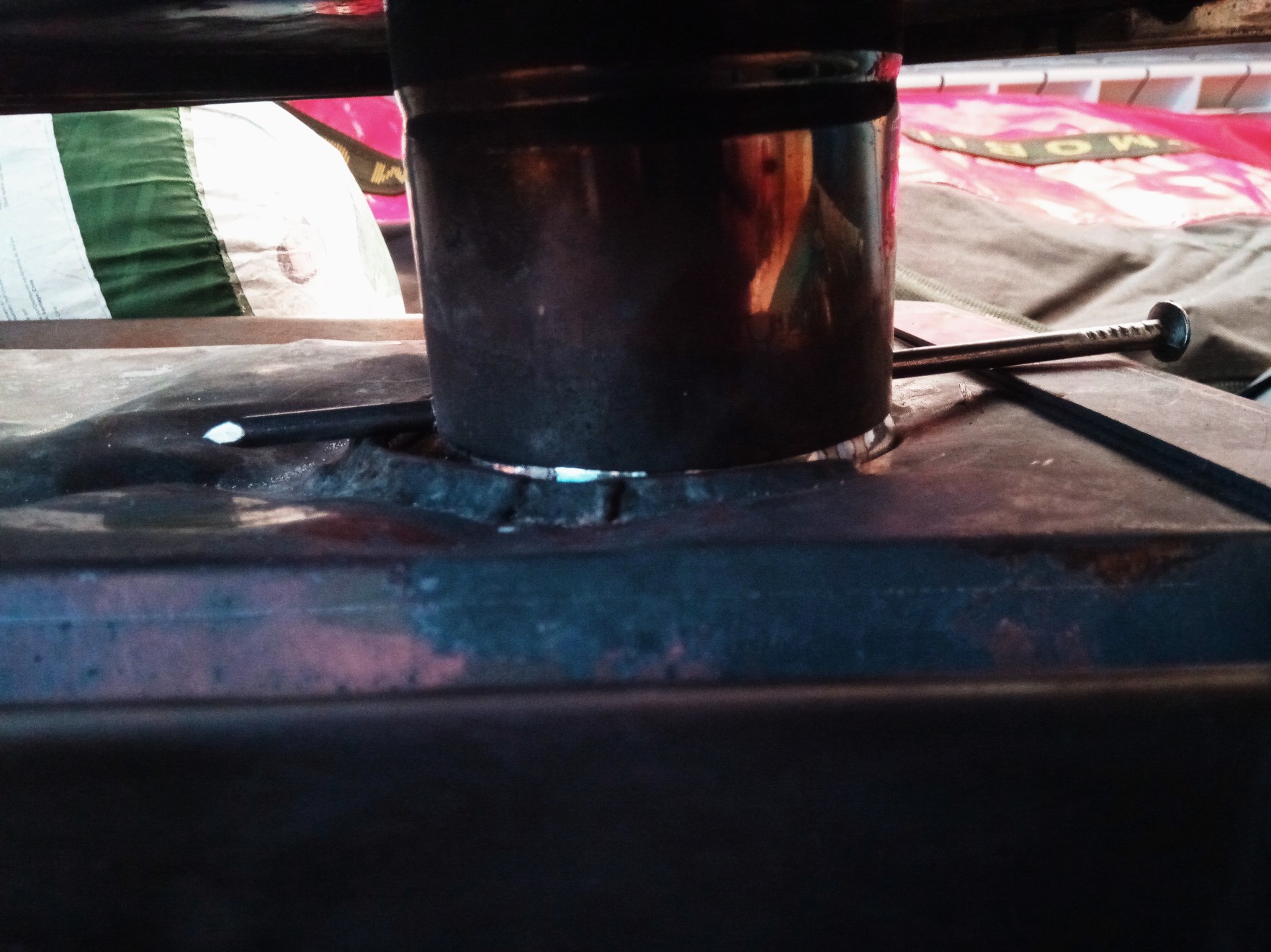

Доброго времени суток. Коллеги по увлечению нужен Ваш совет.
Начну из далека но речь пойдет о Медиане. Вместе со 104-кой досталась мне и печь с баком для воды. По состоянию нижних сегментов дымохода было очевидно, что бак подтекал. Проверка водой эту гипотезу подтвердила. Дважды мне бак заваривали. Течь так и не удалось устранить. Крайний раз, когда делали баню, я в сердцах сказал: "Ну его нах этот бак!!!!", а про себя решил подумать над покупкой парафона 3. Трудность в том, что я не знаю Медиана ли у меня наверняка. Патрубок к варочной панели приварен был на точечную сварку. Его мне обварили по кругу. Знаю, что у печки перед медианой 1 был диаметр дымохода меньше 90. Я у своей печи 90 полных не смог намерить.Или я ошибаюсь по поводу диаметра дымохода? Так вот вопросы:
1. Если у меня предшественница медианы 1 возможно ли ее подружить с парафоном 3 и как это сделать?
2. Если у меня Медиана 1... Патрубок печи приварен таким образом, что его буртик прилично выше горизонтали варочной панели. Он не позволит опереть парафон на стенки конвектора печи. Насколько это критично, если парафон будет висеть только на трубе?

Мне кажется если патрубок проварен по кругу, то нормально будет держать. Ну или можно его всегда опирать на камни.

А ему итак нужно «висеть» там же кожух который пар направляет на трубу, т.е. плашмя на топку Парафон не поставить нужен зазор в см 8-10. Я вот так делал с ним :mrgreen:

Мифодий81 писал(а):Мне кажется если патрубок проварен по кругу, то нормально будет держать. Ну или можно его всегда опирать на камни.
Патрубок отлично проварен. А опереть на камни - это отличная мысль.

Александр Петрович писал(а):Zmei
Вот он у меня так примерно и будет висеть, как у тебя. А плашмя на варочную его не поставишь, мешают стенки конвектора. Они и обеспечивают зазор в 8-10 см.
