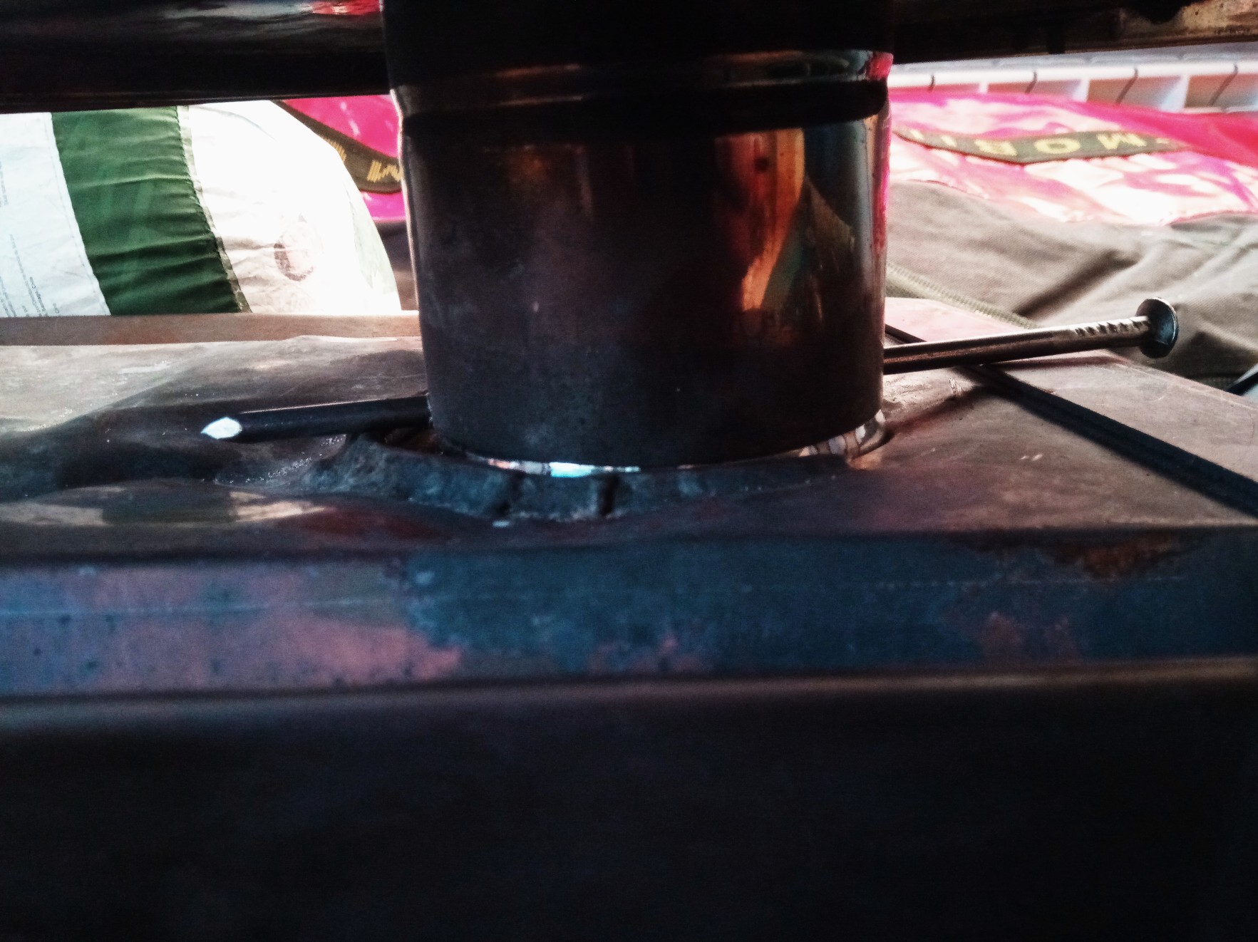

Сообщения: 806
Мобиба у меня с: апрель 2014
Хочу купить: ТН-103М2 Акв.
Откуда: г.Мариинск
Благодарил (а): 5137 раз
Поблагодарили: 867 раз
Re: Медиана1 vs Медиана3
Сообщение Диастел »
Смотрю фоты и отчеты, прочитал что одно время на рынке были китайские..подскажите что за печь мне досталась?Изображение
Последний раз редактировалось Диастел 21 дек 2015, 07:22, всего редактировалось 1 раз.
Моя баня-везде со мной!
Сообщения: 1694
Благодарил (а): 815 раз
Поблагодарили: 1139 раз
Это похоже - Ультра! У нее вроде можно было менять направление хода горячих газов в трубу или через варочную поверхность!
