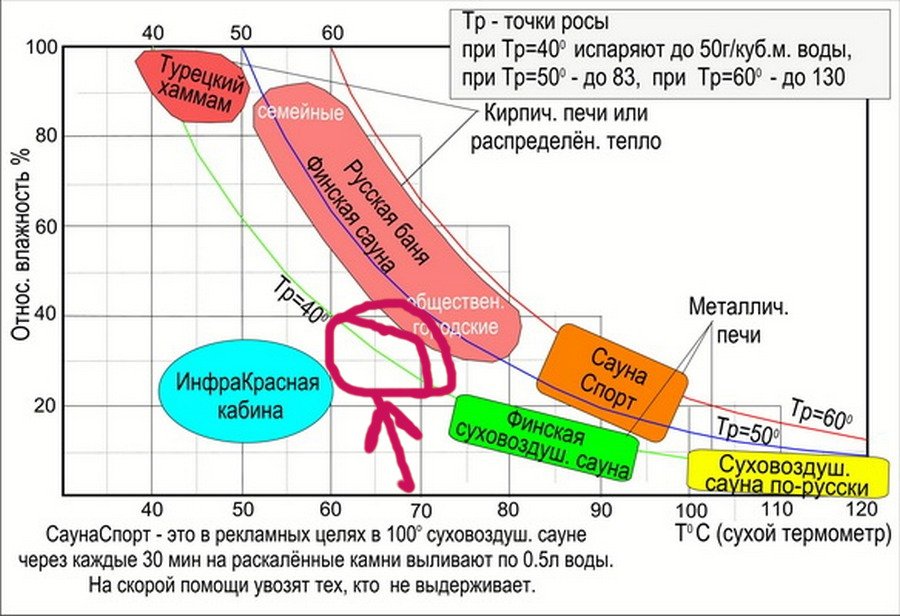

"Ощутимая мощность" - это больше передавать тепла через сырой пар, который стал "колючим", "кастрюльным". Необходимость сбрасывать этот колючий пар - это выбрасывать тепло из парилки, на которое было потрачено топливо. Андрей правильно говорит. Пар надо сушить, добавлять больше конвекции. И да, я тоже вспомнил про "Аквапечь". Про которую было много разговоров, но которая не выдержала конкуренции со Скоропаркой. Из-за того, что баланс был слишком смещен во влажность.

АлексейАлександрович писал(а): ↑02 июл 2026, 11:17 Первые опытные экземпляры как раз давали больше влаги, меньше конвекционного тепла. Но я подумал, что раз мы в этой печи даем полноценную каменку для работы с вениками, то атмосферу нужно сдвинуть в сторону сухости. И нужно дать обязательно конвекцию. Конвекция нужна еще и для того, чтобы активнее перемешивать слои воздуха в парилке. И вообще, есть люди, которые любят "хаммам", а другие любят более сухой пар и паровые акценты. Поэтому мы так долго возились с настройками Сапфиры-100, чтобы сдвинуть ее параметры к вот такому сочетанию 75-80 / 40-45. Эта печь для тех, кто любит именно такую атмосферу.
