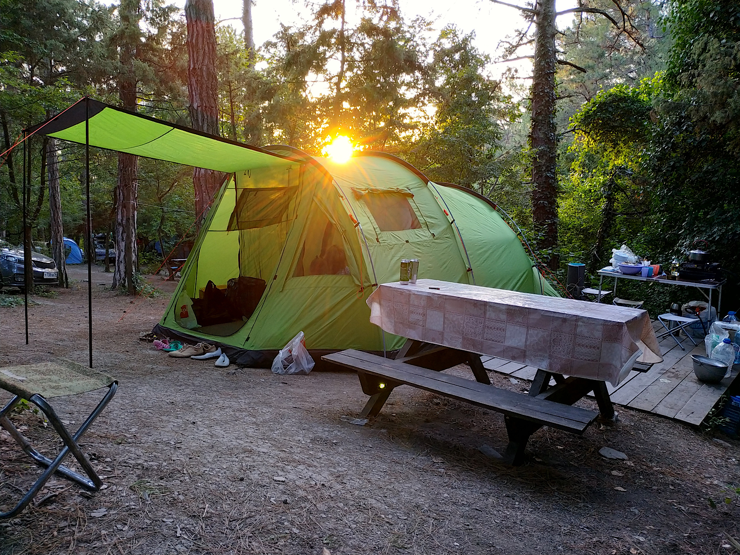

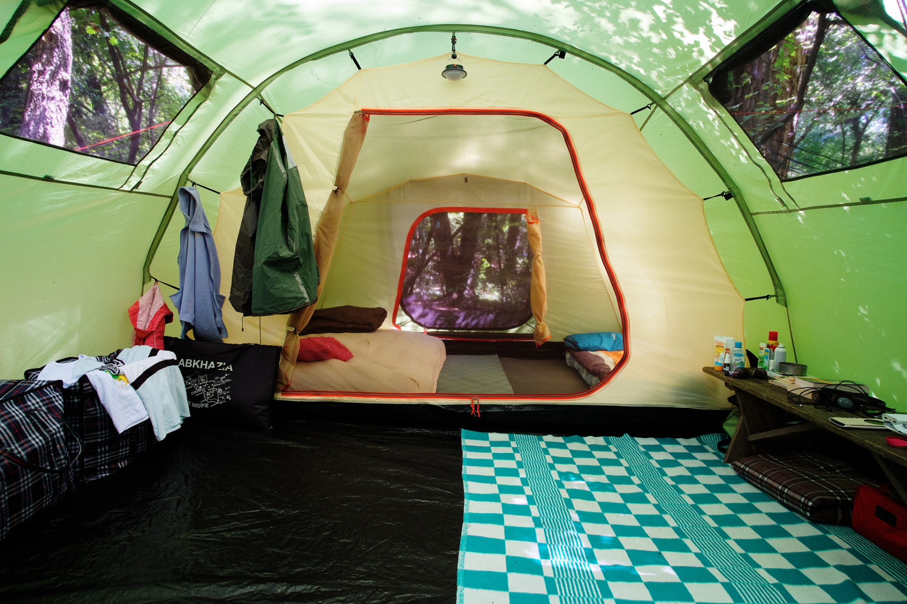

Возникла такая мысль, оборудовать свою кемпинговую палатку печью Согра. Возник вопрос по проходке дымохода, на любой ткани можно? Или палатки в принципе все примерно с одной ткани, типа нейлона?
Палатка мне нравится, удобная, просторная, но когда на улице ночью под ноль градусов- хочется не только теплый спальник).

Voron74 писал(а): 25 окт 2025, 11:37 Возникла такая мысль, оборудовать свою кемпинговую палатку печью Согра. Возник вопрос по проходке дымохода, на любой ткани можно? Или палатки в принципе все примерно с одной ткани, типа нейлона?
Только не из нейлона! Сгорите в секунды вместе с ним.

syslog писал(а): 25 окт 2025, 12:31
Да, ляпнул я, не подумав.. Понять бы еще, что за ткань на той палатке..

Спасибо. Попробую найти заплатку от нее. Нашел в сети ее описание, пишут- полиэстер.
