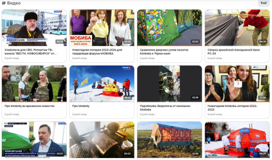

Уважаемые форумчане! :-)
У компании Мобиба появился канал на Дзен "Мобильная баня Мобиба и Бантуризм".
Поддержите канал подпиской, пожалуйста!
https://dzen.ru/mobiba
Канал на Дзен
Канал на Дзен

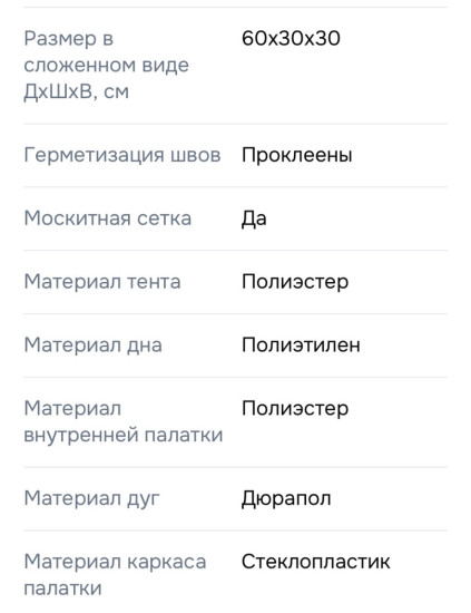

Спасибо. Попробую найти заплатку от нее. Нашел в сети ее описание, пишут- полиэстер.
