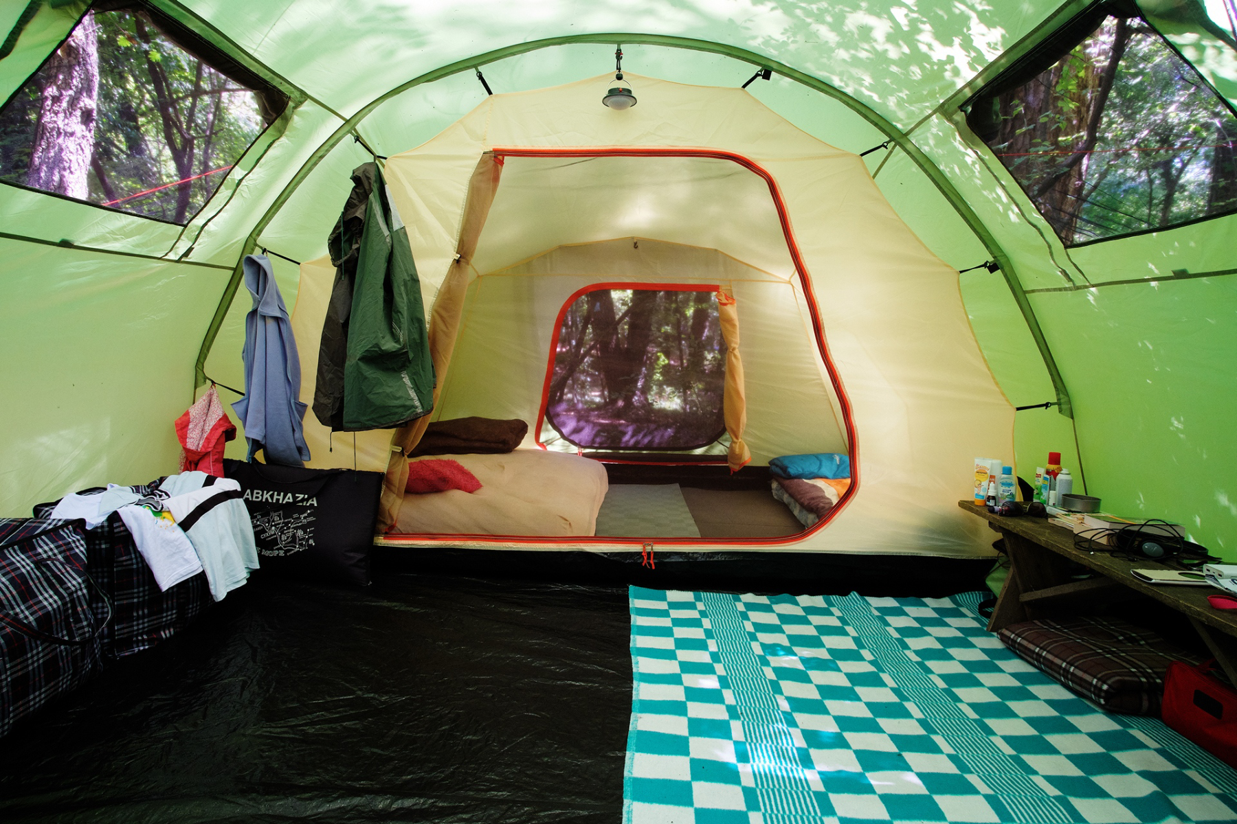

Возникла такая мысль, оборудовать свою кемпинговую палатку печью Согра. Возник вопрос по проходке дымохода, на любой ткани можно? Или палатки в принципе все примерно с одной ткани, типа нейлона?
Палатка мне нравится, удобная, просторная, но когда на улице ночью под ноль градусов- хочется не только теплый спальник).

Только не из нейлона! Сгорите в секунды вместе с ним.

Да, ляпнул я, не подумав.. Понять бы еще, что за ткань на той палатке..

Обычно прикладывается кусочек - заплатка к палатке.
Попробуйте, отреза от нее маленький кусочек, его поджечь. Если будет гореть самостоятельно, а особенно, ярко, то стоит воздержаться от размещения печи в такой палатке.
Материал не должен гореть, он скукоживается, не воспламеняясь.
Если это так, то можно приступать ко второй части.

Спасибо. Попробую найти заплатку от нее. Нашел в сети ее описание, пишут- полиэстер.

Далее надо посмотреть, и постараться определить для себя место проходки дымовой трубы. Сначала с точки зрения безопасного расстояния трубы и печи от ткани с точки зрения теплового воздействия. Если нормально, то следуем на шаг 3. Если нет, думаем о переносе в другое место или придумываем способ защиты путем экранирования огнестойкой тканью (как у Берега, Алтая и тд).
Шаг 3. Смотрим на механическую прочность данного места. Если там разрезать ткань, не пострадает ли объемная жесткость. Плохо, если место проходки будет находится в узлах или линиях механического напряжения.
Если всё хорошо, то делаем аналогично, как в Мобибе.
Если ткань палатки достаточно прочная и плотная,то можно расклепать кольцо проходки сразу на ткани.
Но большинство палаток сделано из ткани как из соплей с паутиной. Поэтому, покупаем кусочек более плотного Оксфорда, или ПВХ. На них крепим проходку, а этот кусочек стачиваем с тканью палатки.
Некоторые между первой строчкой мажут силиконовый герметик, потом делают вторую строчку, так, чтобы герметик был между строчками, которые его запирали между собой. После пальцами проталкивают еще не застывший силикон под швы. Получается такая рукодельная гидроизоляция.
Надо понимать, что узел проходки становится тяжелее. И если будете эксплуатировать без печи, то это место будет провисать, а так же его как-то закрывать от теплопотерь и осадков. Когда установите печь, то это место можно будет даже приподнять, заклинив кольцом проходки под углом. Кто-то ставил хомут на трубу (хорошая идея, я все забываю попробовать сам).
