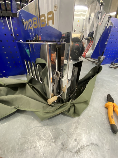

Шалаев Михаил писал(а): 06 мар 2025, 10:12

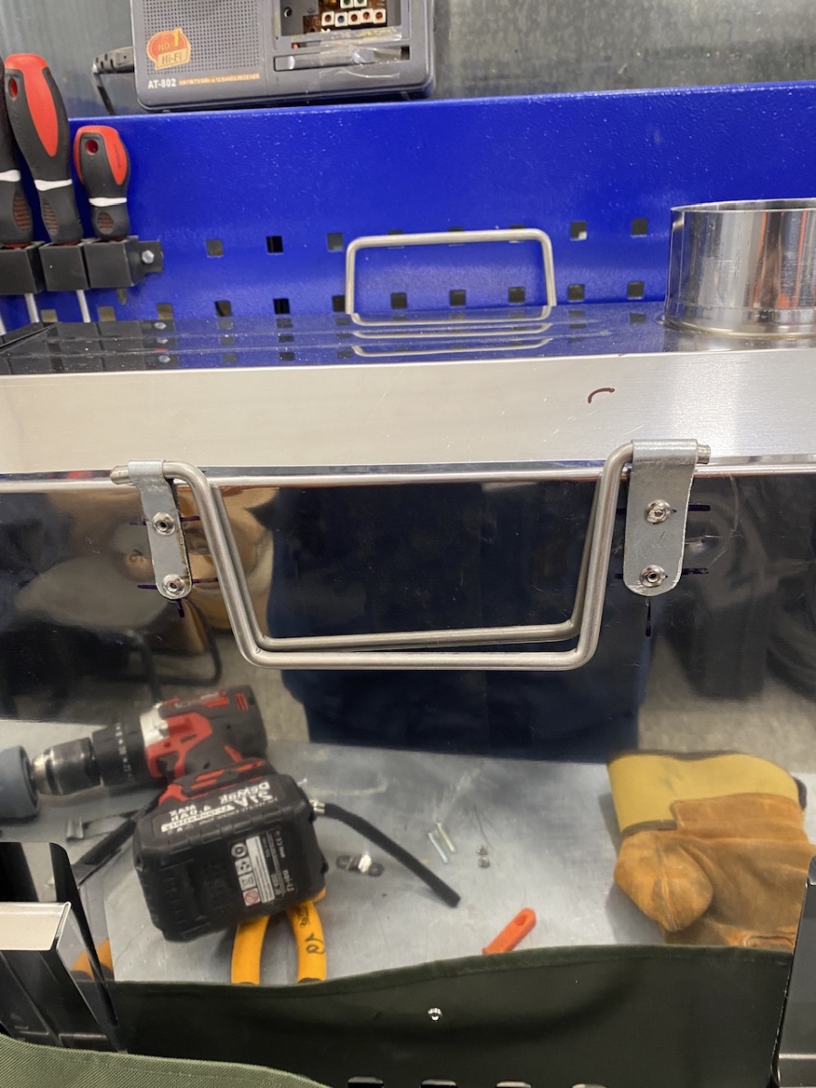

Медиана-8,вроде не большая,а расположение ручек,неудобное для переноски.
Да, ручки у восьмой Медианы действительно коротковаты.
Возможно, задумывалось, что печь горячую с камнями два человека будут выносить, но одному человеку одной рукой обхватить обе ручки проблематично.

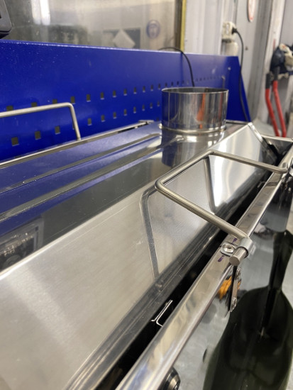

Решил «покопаться в гараже».
Старые заклепки стачиваем,
на верхнем ребре экрана отверстие на 4мм,
заклепки нержа 4х8,
осталось дождаться с озона пруток 6х1000 и изготовить ручки по месту, чтобы они при сведении соприкасались.
Корзины под камни нет примЕрять, но думаю, мешать петли не должны, или подточить ее.
Ну и заодно ручку на дверку сделал.
Нашел кусок текстолита, нарезал резьбу Мх5 да обточил на шуруповерте наждачкой, теперь без рукавички можно «оперировать».

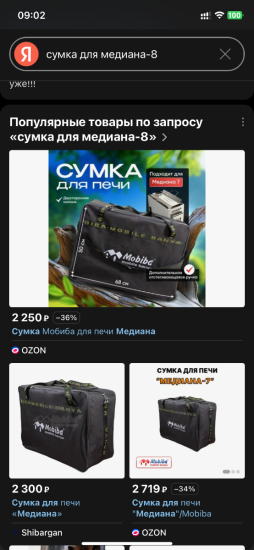

tj™ писал(а): 05 апр 2025, 01:31 читаю и думаю, как это неудобно ? я же нес , посмотрел как нес ... :lol:
:sarcastic: :lol:
Серж-Карел
Сообщения: 260
Мобиба у меня с: 2023
Благодарил (а): 1058 раз
Поблагодарили: 803 раза
Re: Покопавшись в гараже...
Сообщение Серж-Карел »

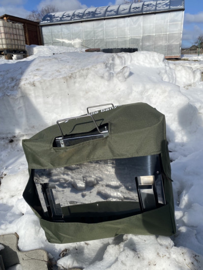

там же сумка есть. возможно в сумке удобнее ?
надо бы проверить.
Вот этот чехол-сумка?
А такая сумка - доп. опция к седьмой модели, приобретается отдельно

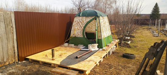

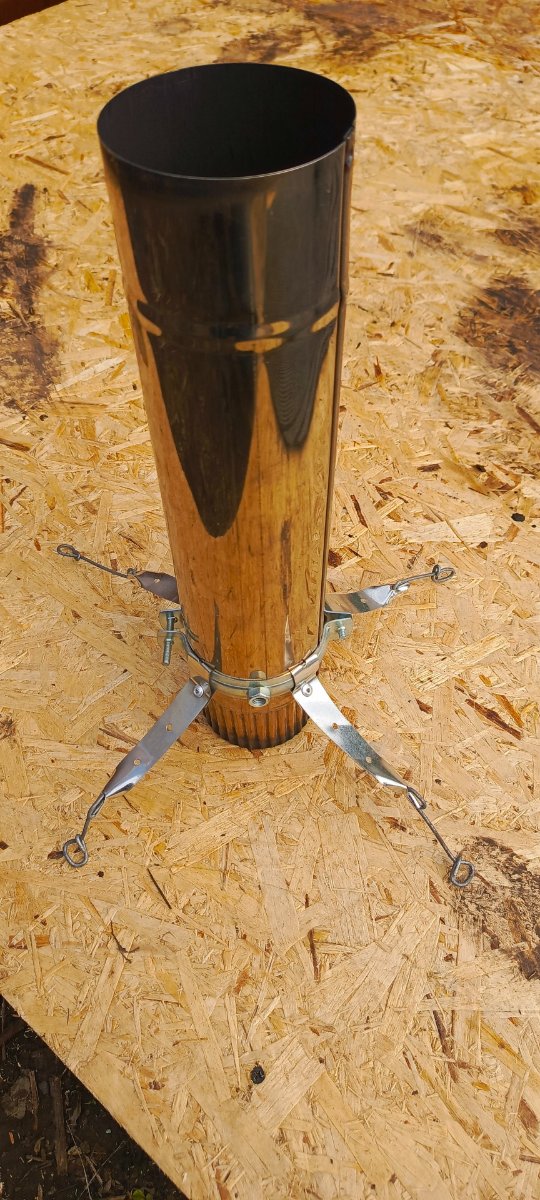

Сделал кракозяблу под растяжки на увеличенный дымоход.
Баню устанавливаю на подиум. Вечером испытания.

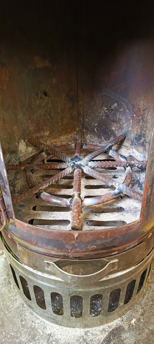

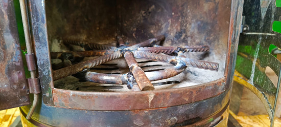

Все делают, я тоже хочу :-D .
Это не штурвал
Это колосник из подручных материалов для КЦ4

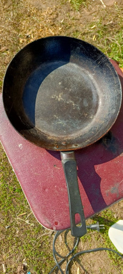

Жена выкинула сковородку.
До мусорки не донес, получил совок для уборки золы в печи и заодно в бане подмести пойдёт.
Кочерга из набора шампуров прижилась к печке. Удобно выгребать золу.

Египетская сила писал(а): 06 апр 2025, 13:55 IMG_20250406_160811_911.jpgВсе делают, я тоже хочу :-D .
Это не штурвал
А зачем в КЦ-4 колосник? Что там опять надумали?
