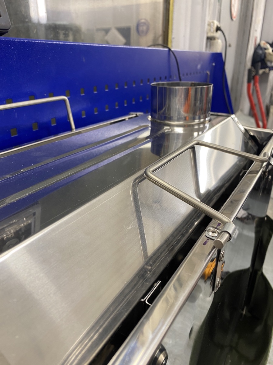

Медиана-8,вроде не большая,а расположение ручек,неудобное для переноски.
Да, ручки у восьмой Медианы действительно коротковаты.
Возможно, задумывалось, что печь горячую с камнями два человека будут выносить, но одному человеку одной рукой обхватить обе ручки проблематично.
Решил «покопаться в гараже».
Старые заклепки стачиваем,
на верхнем ребре экрана отверстие на 4мм,
заклепки нержа 4х8,
осталось дождаться с озона пруток 6х1000 и изготовить ручки по месту, чтобы они при сведении соприкасались.
Корзины под камни нет примЕрять, но думаю, мешать петли не должны, или подточить ее.
Ну и заодно ручку на дверку сделал.
Нашел кусок текстолита, нарезал резьбу Мх5 да обточил на шуруповерте наждачкой, теперь без рукавички можно «оперировать».

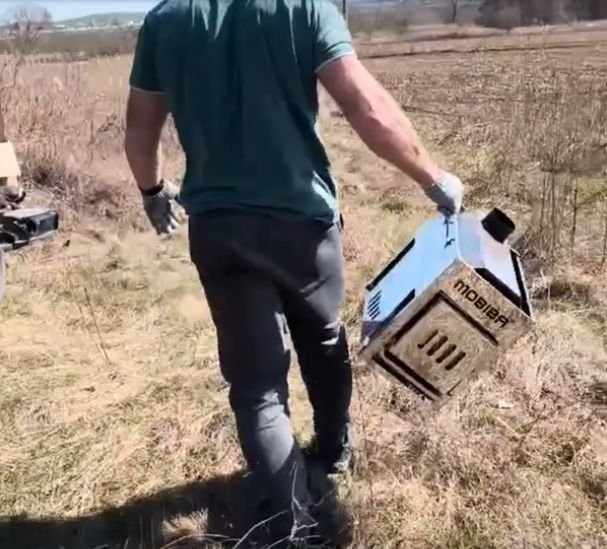

Re: Покопавшись в гараже...
читаю и думаю, как это неудобно ? я же нес , посмотрел как нес ... :lol:
там же сумка есть. возможно в сумке удобнее ?
надо бы проверить.
