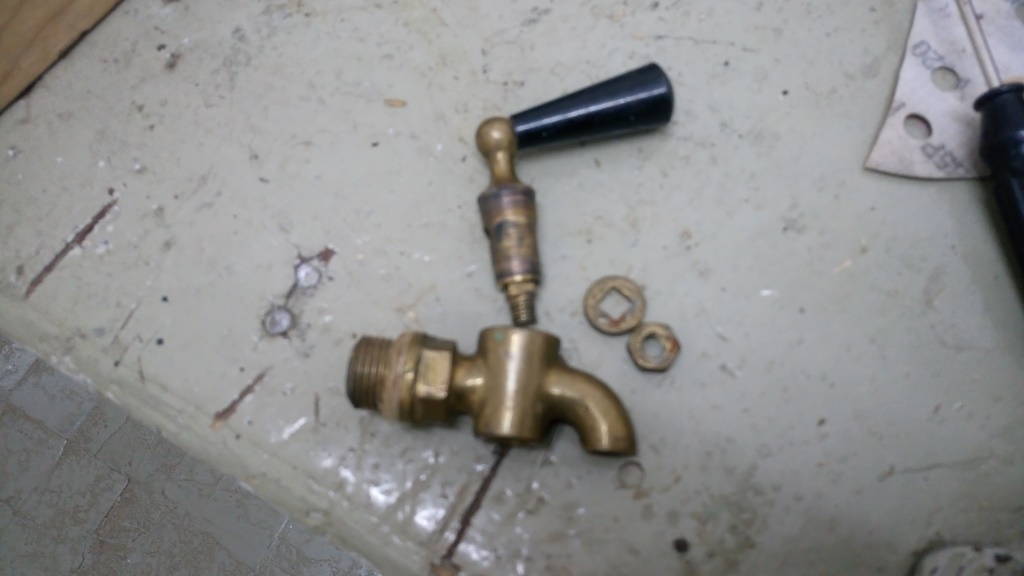

Кран самоварного типа с резьбой на 1/2"
Перебрал и немного почистил...
Заменил футерку на печи. Была на 3/4". Все собрал через медные, предварительно отпущенные, прокладки. Без всякого герметика. Кто-то тут сомневался, что получится герметично, потому что печь круглая, а сопряжение плоское... Диаметр печи достаточно большой и соединение получается герметичным. Проверено. Кран, так же, крепиться через медную прокладку. Ничего не течет и не капает!

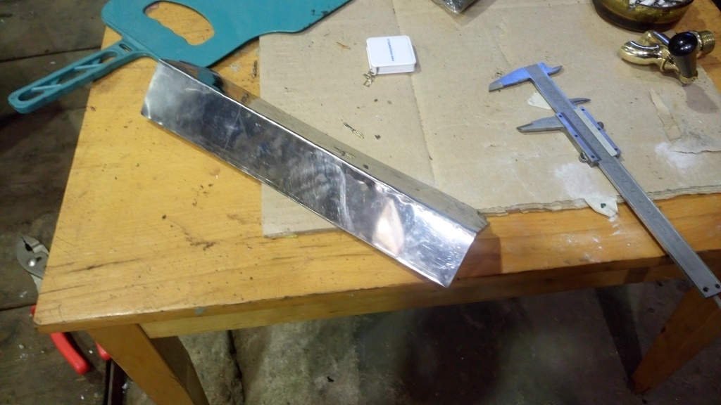

Покопавшись в гараже я нашел небольшую полоску нержавейки....
Далее, думаю, будет понятно и так....

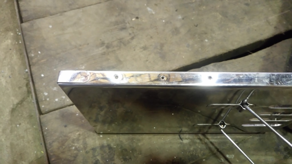

Крючки крепил на вытяжные заклепки. Крючки могут поворачиваться

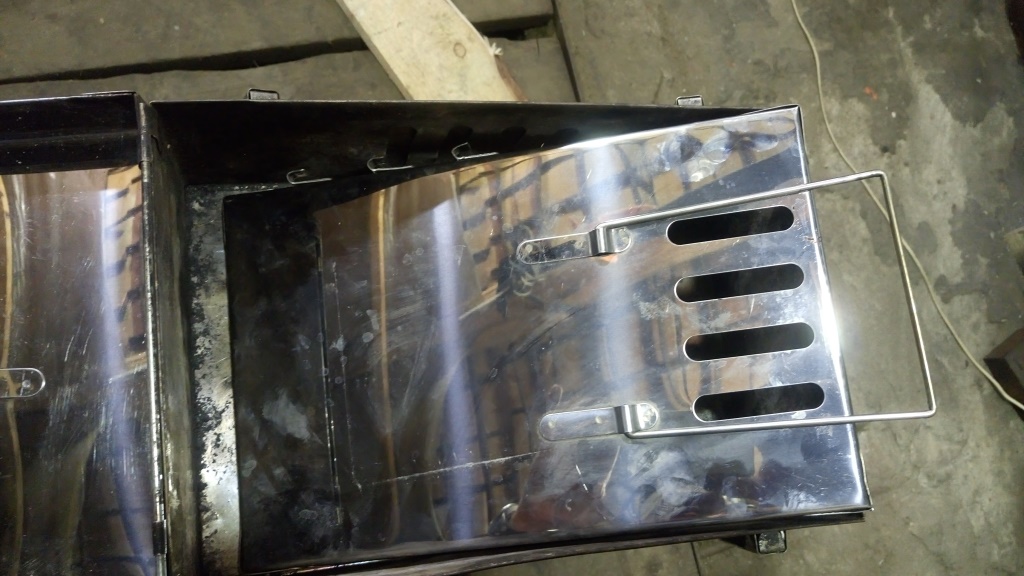

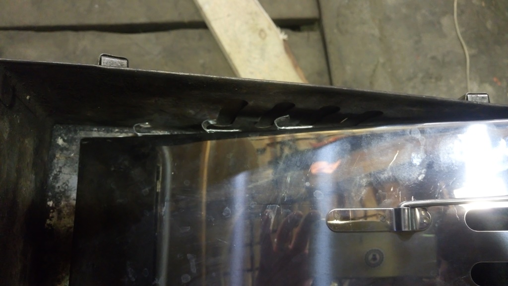

Вот так полка с крючками укладывается в мангал
А вот так выглядит результат...
Теперь полка свободна для своего прямого назначения!

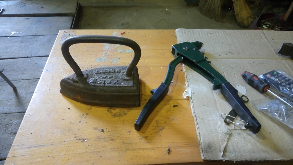

Покопавшись в гараже я нашел вот такую штучку...
Пока думаю....
