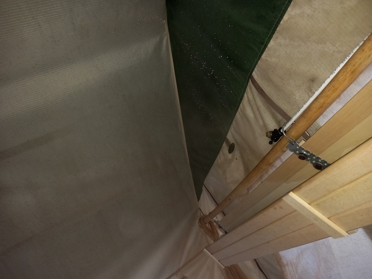

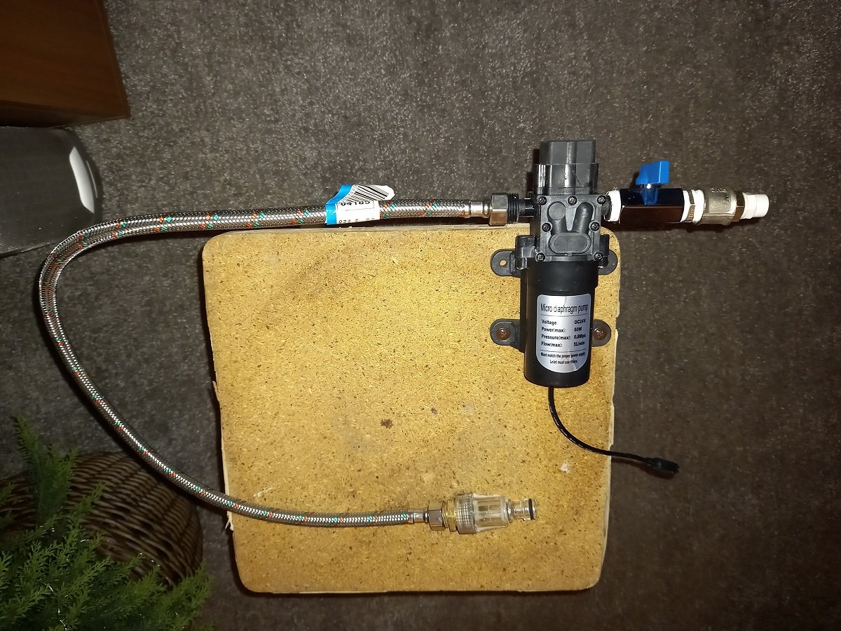

Итак, есть некоторые интересные наблюдения. Не все, конечно, безделушки пришли, но первые эксперименты с уже имеющимися провел.
Базовое, что имеем - насос низкого давления для системы туманообразования, необходимый минимум форсунок с разным соплом(от 0.2-0.8мм) пара фитингов и трубка. Изначально мысль была применить эту систему для летнего шатра, но как-то мысли-скакуны понесли галопом и вот я уже это пробую обкатать в условиях бани. Стояло два вопроса - насколько эффективна эта система для ароматерапии(при кратковременных разовых включениях) и насколько существенно она сможет повлиять на повышение влажности при процедурах(при более длительном включении).
Самый-самый первый эксперимент провел с обычной водой на одной форсунке 0.2мм. Время в работе около пятнадцати минут. Печь была на чуть более среднем разогреве. Было горячо и очень влажно, как в тропиках. При работе вениками не обжигало, но было достаточно горячо. Веник ощутимо напитал влаги из воздуха, прямо вот явно. Своих ощущений не до конца понял, а вот супруге очень зашло, на душу лег этот тропический режим. Да, забыл сказать, в тот раз я еще приспособил подачу воды на камни насосиком через кнопку без фиксации, нажал ногой - пока держишь вода бежит,отпустил - кончилась подача. За одно нажатие подавал около 30мл(секунды 2-3). Так вот, к чему это я - пока парил жену, кнопку давил раза три, более не потребовалось. Т.е. на акценты ушло каких-то смешных 100мл. Это поразило. Для себя, возможно, я и больше поддал бы, но и в этих кондициях прилично прогрелся пока парил. По предварительному выводу - распыляемая холодная вода совсем немного снижает фактическую температуру, но за счет повышения влажности ощущаемая температура такая же, либо выше. И, справедливости ради, это ни разу не туман, скорее мелкодисперсная водяная пыль. Для настоящего тумана надо брать систему высокого давления. Но ценник у нее конский, можно промудрить с какой-нить дешевой китайской минимойкой, пока лень, может позже. На фото уже следующий эксперимент, с аромкой.
Вторая часть марлезонского балета. Ароматичная. Свои запасы травок подъел, потому пришлось ехать на рынок за свежачком. Знал, что буду парить и ароматизировать жену с тещей, потому взял по маленькому пучку мяты, донника и душицы. Для форсунок взял натуральный настой мелиссы. Разбавил по инструкции, форсунку поставил на 0.4мм. А вот с травами немного все по другому. По той простой причине, что большинство используемых трав максимально полно отдают фитонциды в температурном режиме 100-150*С, лить на камни бесполезно, запах будет, а пользы в погрешности 10-20%, остальное сгорит нахрен. Либо на "охлажденные" камни, что тоже не комильфо, закладка-то у нас ведь не 150кг. В подвешенном исполнении тоже так себе вариант по пользе, надо минимально соточку под потолком держать, вроде не вопрос, но без необходимой влажности они тупо пересыхают, мумифицируются. А дай для них хорошую влажность при такой температуре - сам не выживешь. И вот тут-то само по себе пришло решение - псевдо-ингаляция, только вместо одеяла выступает сама палатка)) Как нельзя кстати пригодились сита для рассева инертных на фракции, давно уже лежали в цехе без дела. И удивительным образом вписались в размеры водогрейного бачка(бывший шайтан-бак для ПБ-2).
В нижний поместил остатки эвкалипта, в верхний свежую травку. Налил почти полный бак, довел до кипения и минут еще 10-15 подержал с хорошим выходом пара и выключил. Это нечто! Какой-то щупленький куцый пучок мяты так раскрыл свой аромат, что я уже даже Ирине предложил проветрить, на что она сказала, что потерпит, зато полезно)) Остальные травы мягче ощущались на фоне мяты, но очень внятно и вкусно. В этом плане по травам я вопрос для себя закрыл, получил максимум аромата с максимальной отдачей эфира. Кроме эвкалипта, как выяснил позже ему надо побольше температуру давать, в районе 200*С.
А вот с ароматизацией через форсунки видимо надо еще делать тесты, не все так однозначно. Объясню. В холодном помещении распыл давал явный и вкусный аромат, а в банном режиме он(собака) растворился в общей ПВС, только слегка уловимые нотки, очень слегка. Для чистоты эксперимента видимо надо дать его в чистой от других запахов бане, а может и поиграться с концентрацией. Я-то ведь развел с водой из расчета использования на каменке, оно и понятно, чтобы горелок не было. А напрямую в ПВС впрыскивать может лучше более концентрированную смесь, короче будем пробовать. Но так скажу - тема с распылом тумана занятная и интересная, уже появились еще мысли по применению в бане. И не только по ароме)))
Продолжение следует...

Юрий68 писал(а): ↑08 фев 2025, 17:57 А вот с ароматизацией через форсунки видимо надо еще делать тесты, не все так однозначно. Объясню. В холодном помещении распыл давал явный и вкусный аромат, а в банном режиме он(собака) растворился в общей ПВС, только слегка уловимые нотки, очень слегка...
Приветствую, Юрий!
У меня есть предположение, что здесь играет роль еще один фактор. На холоде и тепле нос по-разному ощущает запахи. На холоде запах ощущается сильнее, чувствительность носа повышенная. В тепле тот же самый запах для того же самого носа звучит намного тише.
Когда служил в СА, то сутки тянул лямку в карауле, а сутки работал в клубе художником. И помню, что когда ночью зимой выходил на холод, чтобы идти из художки в казарму, вдруг начинал остро ощущать запах своего же одеколона. Который в теплом помещении совершенно не привлекал к себе внимания. Я тогда уже этим явлением заинтересовался. Почему на холоде запах ощущается сильнее?
