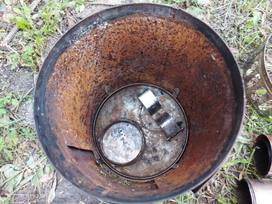

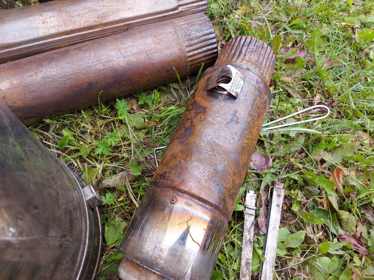

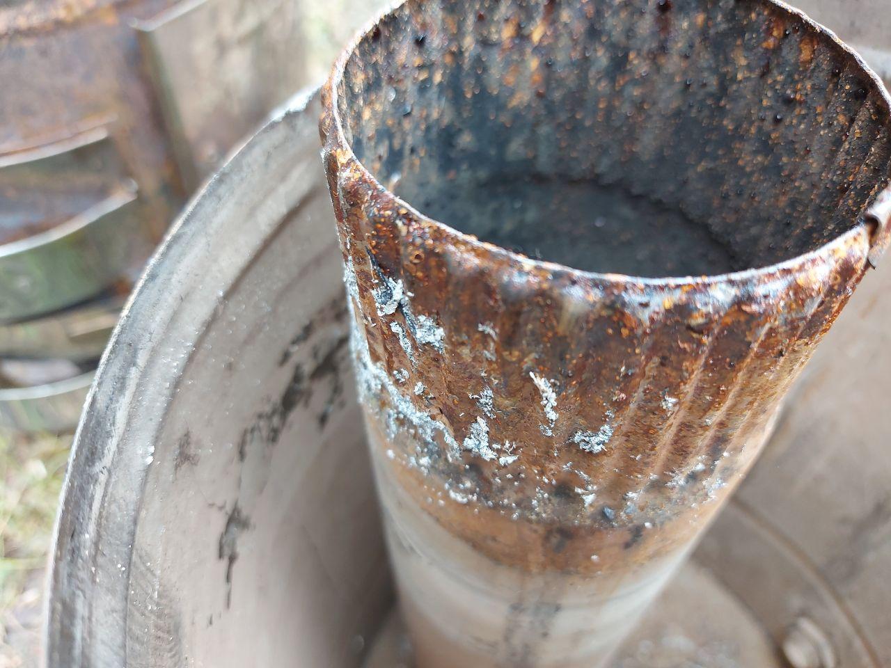

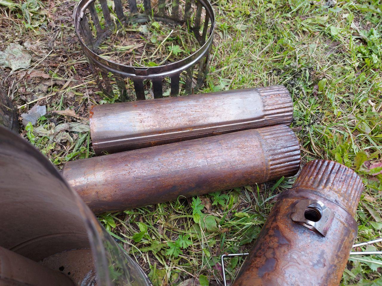

По поводу работы на море Жиги-2 - посматриваете за печкой, у нас после Белого моря без использования морской воды (просто стояли на побережье) в баке по обожжённым поверхностям окисление активное пошло. Не страшно,правда - толщина металла там достаточная, всё оттирается.
Фотки по приезду сделаны.
