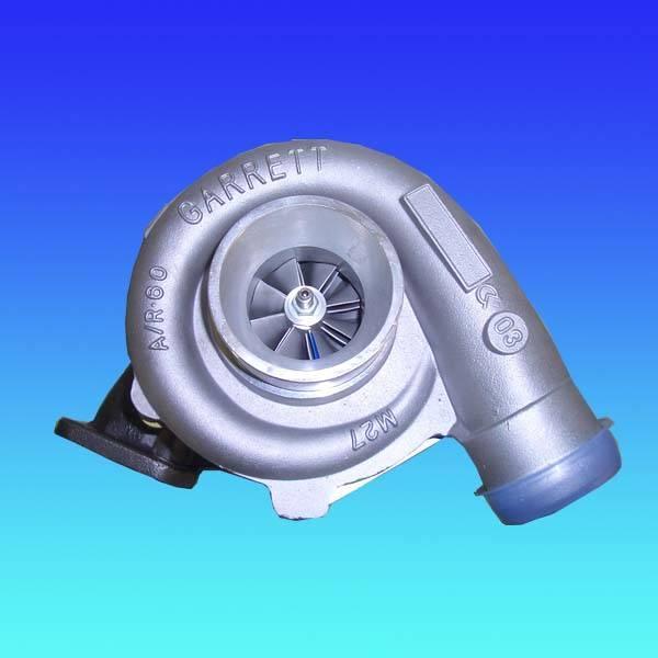

АлексейАлександрович писал(а):Это КЦ-2 с турбонагнетателем. Форсаж для печи. ))
Типа такого
Типа такого
Нет, не такой. Проблема любого дымососа, который предназначен прокачивать через себя дымовые газы, заключается в том, что он находится в крайне тяжелых условиях эксплуатации. Ведь топка при нагнетании воздуха начинает превращаться в кузнечный горн и по трубе идет интенсивный поток пламени. Почему и идет плотный поток искр. При этом крыльчатка и подшипники, ось крыльчатки сильно нагреваются. И движок тоже. Чтобы все это не заклинило, нужно очень крепко подумать. А чтобы это было еще и мобильным, нужно подумать еще в три раза лучше. ))

Re: Шайтан-машина
Типа такого
Зачем дымосос?
Подачу воздуха мне кажется проще организовать, чем ставить дымосос...
