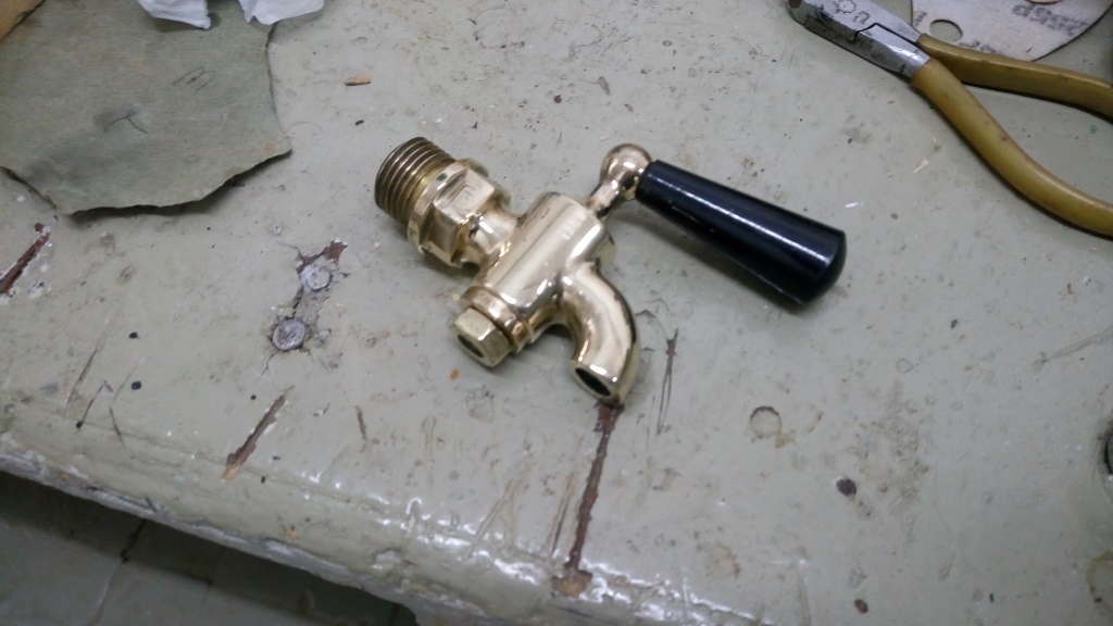

Всем доброго дня! Ввиду того, что многие сообщения у меня начинаются со слов "Покопавшись в своем гараже...", я решился сделать отдельную темку. Только вот запасы не разобранных углов в собственном гараже заканчиваются(. Приходиться копаться в чужих). Без криминала, исключительно по доброй воле их хозяев). По сему, в целях приближения к истине, из названия темы убрал "в своем". Вот яркий пример. В разговоре с соседом(по гаражу) о преимуществах кранов совершенно безвозмездно я стал обладателем вот такого чуда!
Кран самоварного типа с резьбой на 1/2"
Перебрал и немного почистил...
Заменил футерку на печи. Была на 3/4". Все собрал через медные, предварительно отпущенные, прокладки. Без всякого герметика. Кто-то тут сомневался, что получится герметично, потому что печь круглая, а сопряжение плоское... Диаметр печи достаточно большой и соединение получается герметичным. Проверено. Кран, так же, крепиться через медную прокладку. Ничего не течет и не капает!
Вот так выглядит в собранном виде
Вода сливается чуть медленнее чем при стандартном кране, но для меня это не критично, т.к. в бане я ни куда не тороплюсь...)))
Зато теперь я спокоен за кран, даже если проморгать воду в баке. Да и нравится мне этот кран, зараза! Похож на те краны, что в советские времена в общественных банях стояли)) Только те побольше были.

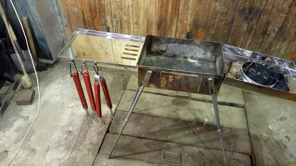

В процессе эксплуатации Шикардоса, особенно на природе, да с решеткой для гриля, возникла проблемка приспособления китайских приблуд для манипуляций с жарящимися продуктами. Полочка то она конечно хорошо... Но обычно данный девайс занят другими делами, без которых процесс не очень идет. В теме про мангал даже серия фото была на предмет кто лучше сервирует полочку и какими напитками). Поэтому..

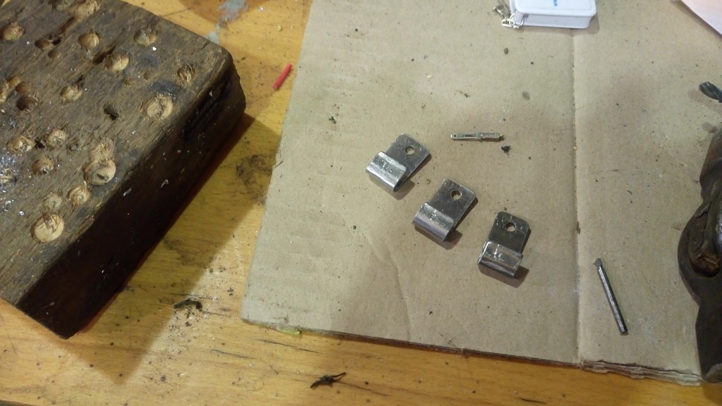

Покопавшись в гараже я нашел небольшую полоску нержавейки....
Далее, думаю, будет понятно и так....
Крючки крепил на вытяжные заклепки. Крючки могут поворачиваться
Вот так полка с крючками укладывается в мангал
А вот так выглядит результат...
Теперь полка свободна для своего прямого назначения!

Вот! Раньше фото крючков не мог разместить?
Моя жена скоро возненавидит шикардос, точнее время на его "тюнинг" потраченное...
