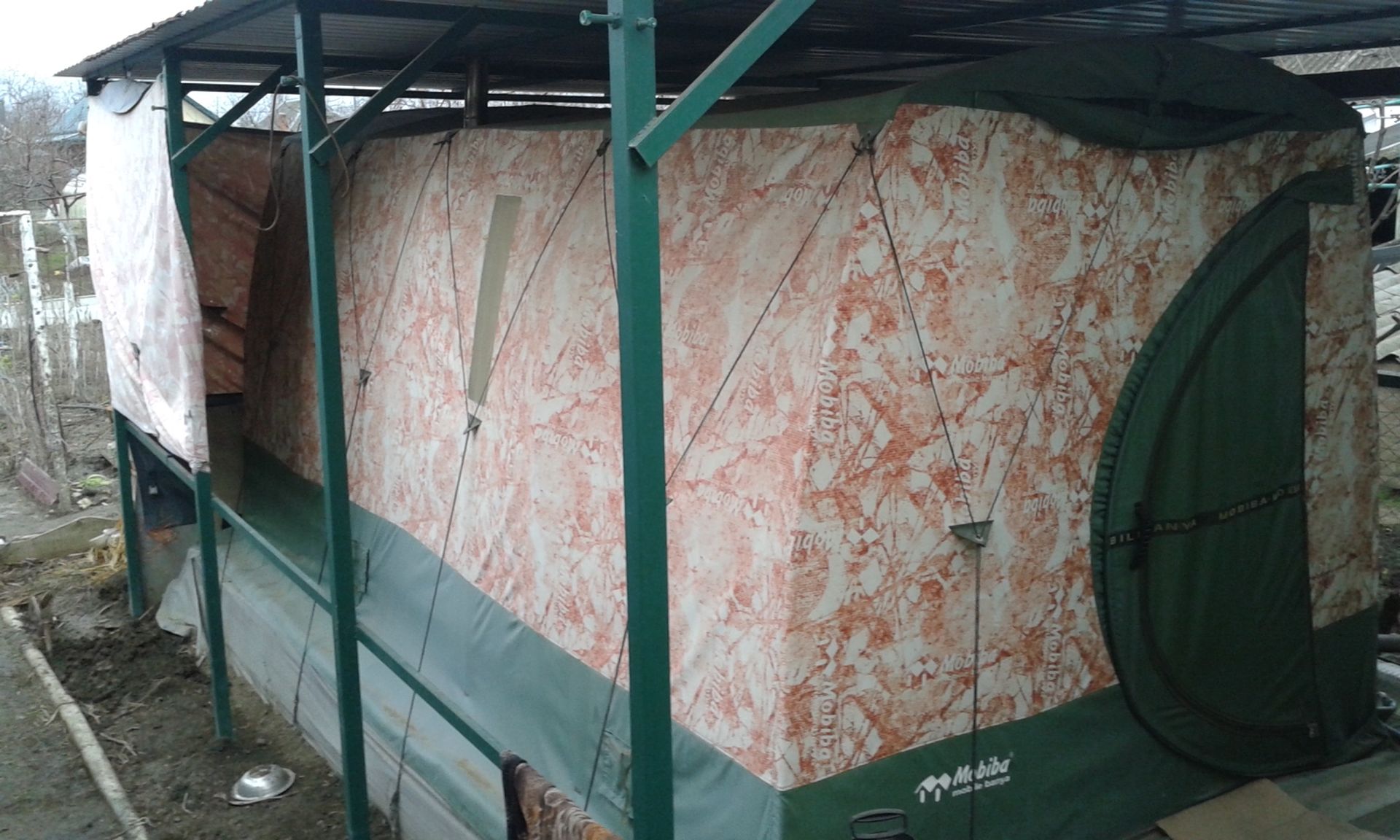

99%-я замена стационарной бани + не потерявшая возможность стать при этом опять мобильной

Re: Мобиба 442. Активная круглогодичная эксплуатация с июля
действительно, отлично сделано!
Вот это называется - основательный подход к делу!!! ;) Молодца!!! :)

травкин бурьян писал(а):Радующая
Пол деревянный ?

Круто! Но одна фотка, это не по Гвардейски :) Самое интересное в стационарных Мобибах, внутреннее убранство. Еще фото, плиз :)

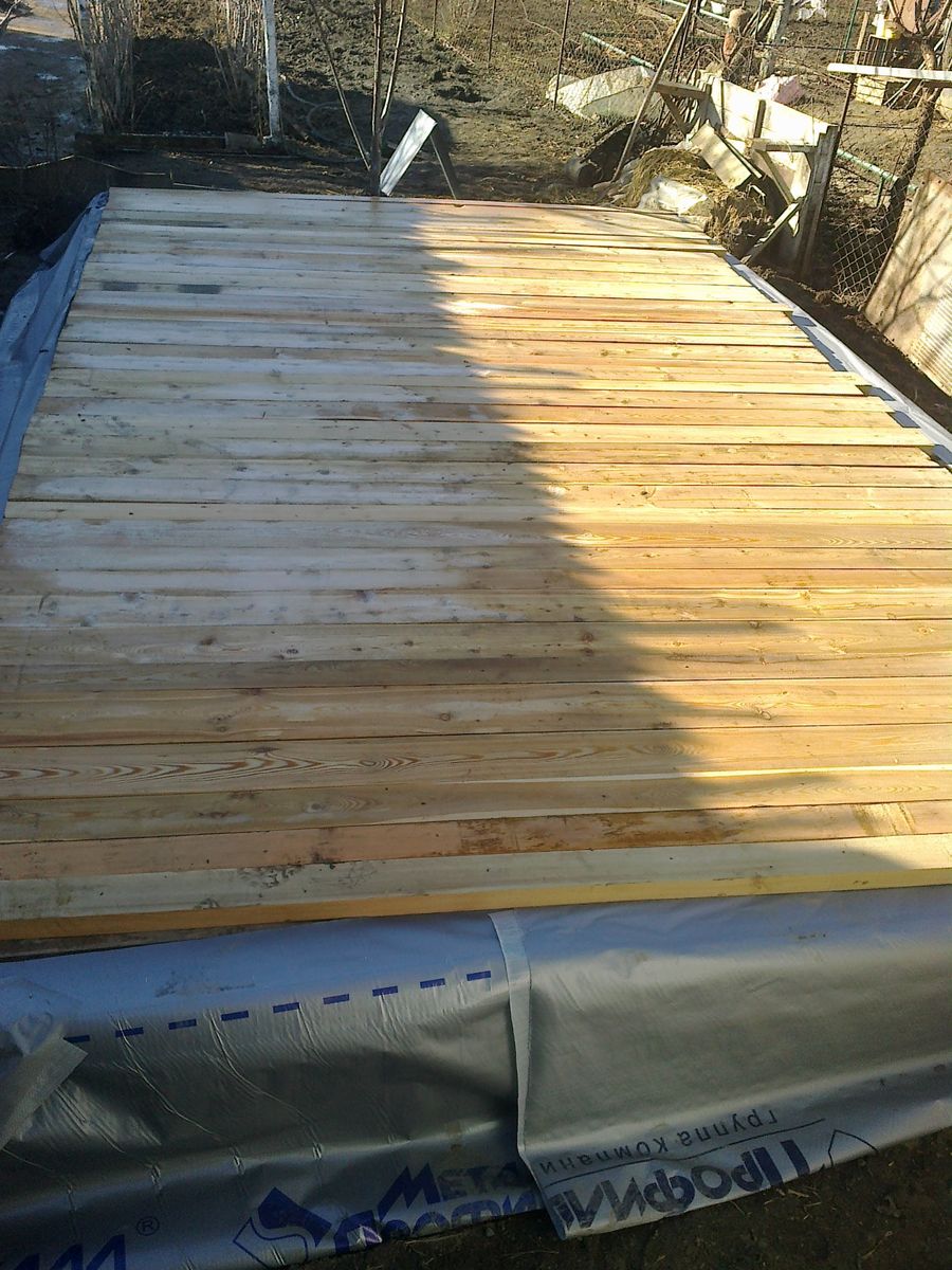

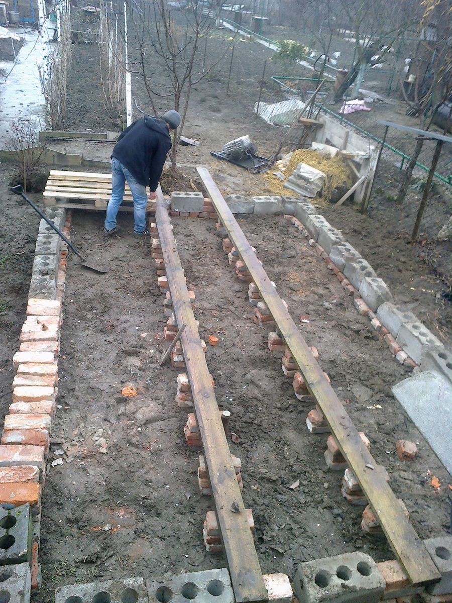

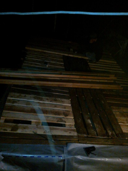

Постамент для бани собрал за день
Это что касается пола.К сожалению не могу найти фото расплавленного кемпингового фонаря,это на счет,как греет печка у меня медианна
Потом щиты из 40
Потом щиты из 40
как-то так по-быстрому
И доску строганную сверху
И в три ряда поддоны

Серьёзное сооружение, нужно электричество теперь проводить .
