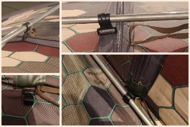

Уж больно устал я, от этих узелков (завяжи-развяжи) на крыше и по периметру юбки на моей МБ-103. Поискав на Али, заказал крючки (ссылка ниже кому надо). 10 шт размер S за 103₽. После получения посылки пришил их как видно на фото.
Стало намного Быстрее и удобнее собирать палатку.
Разработчикам на заметку.
https://sl.aliexpress.ru/p?key=LHppVL

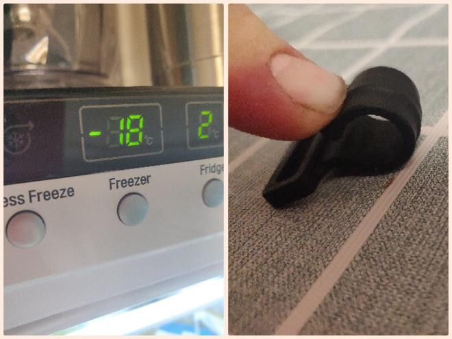

Сегодня брошу крючок в морозилку... А завтра попробую сломать.)))))
Лежал несколько дней в морозилке при -18°С.
Давил, что есть мочи. Не ломается.
