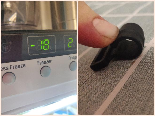

Flagman74
Сообщения: 15
Зарегистрирован: 13 авг 2022, 05:35
Мобиба у меня с: 2021г.
Мой комплект: 1.МБ-103 М3 «Аквариум 1»
2.Печь «Медиана-6»
3.Парогенератор «Парофон-3»
4.Два Колено 45
5.Полок банный ПС-750 (складной)
6.Пол ПВХ для палатки МОБИБА МБ-103 М
7. Сумки для полока ПС-750 и печи "Медиана-6"
8.Тент накидной «ТН-103»
Хочу купить: Мечтаю о:
1.Комплекте утепленного пола «ПУ-103» для палатки «Мобиба МБ-103 М3»
2. Отопительной печи длительного горения «Согра-3»
Откуда: Челябинск
Благодарил (а): 2 раза
Поблагодарили: 23 раза
Re: Долой узелки!
Сообщение Flagman74 »
Flagman74 писал(а):
SergeyRT писал(а):Эти пластиковые крючки еще можно применять в плюсовую температуру. При морозе они очень любят ломаться.
Сегодня брошу крючок в морозилку... А завтра попробую сломать.)))))
Лежал несколько дней в морозилке при -18°С.
Давил, что есть мочи. Не ломается.
