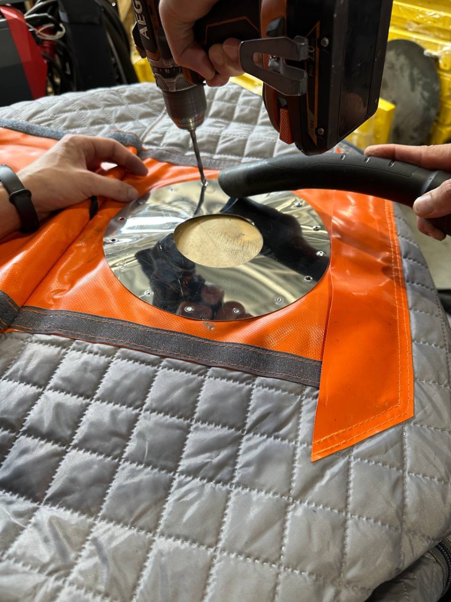

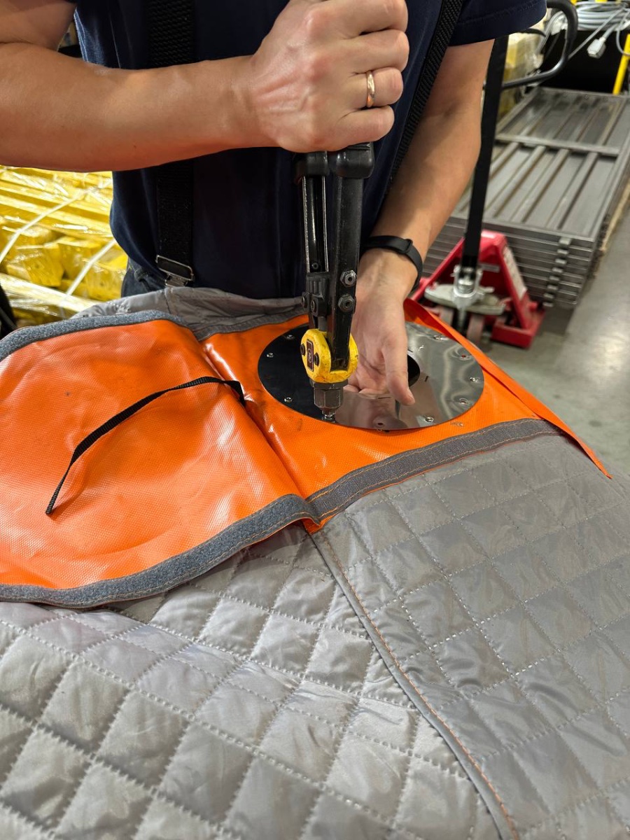

Nikola писал(а): 31 авг 2025, 16:57 Есть и дрель и заклепочник, а заклепки на разделке далеко ведь от трубы, алюминиевые подойдут? А то у меня алюминиевых полно, а за нержавеющими ехать придется
Там сейчас сновья стоят алюминиевые. На дисках разделки стальные заклепки не требуются. Это на печах мы ставим заклепки нерж/нерж.
Супер, их и высверливать попроще!

АлексейАлександрович писал(а): 31 авг 2025, 20:03
Высверлил разделку на 90 мм. (ее повез на лазер расширить до 103мм. для ИЗН) поставил новую Ромашку, в наличии оказались нержавеющие заклепки, с ними нарядней получилось! Отверстия в разделке от Терма не совпади с разделкой Ромашки, благо в наличи пробойник на 4 мм. В общем все получилось отлично! 3-го октября поеду тестить

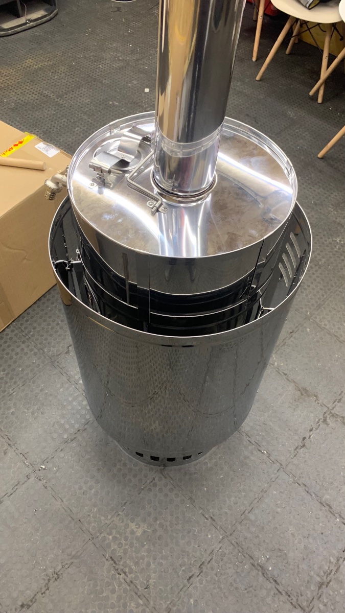

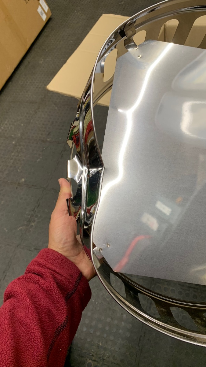

Мужчины всем привет 🤝 получил сегодня свою парабомбу, но корону погнули при доставке… киянка и прямые руки решили проблему за 2 минуты. Такой вопрос у нас зима холодная и думаю для увеличения тяги взять дополнительно два сегмента, или мне хватит сегментов которые идут в комплекте (6шт)?
