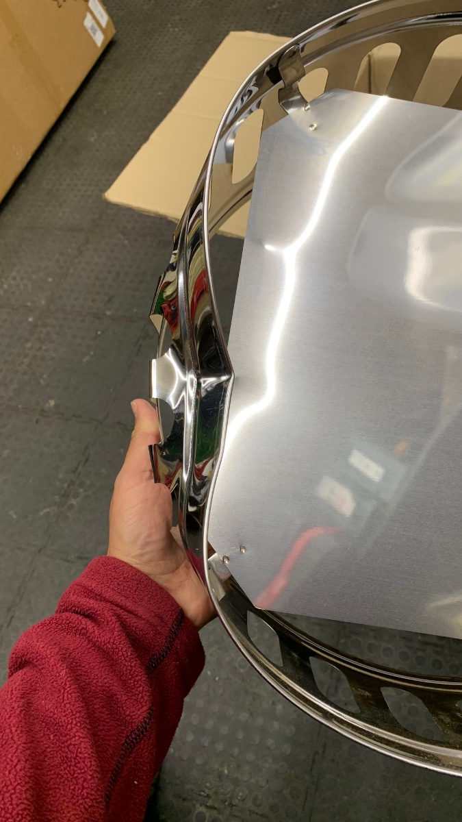

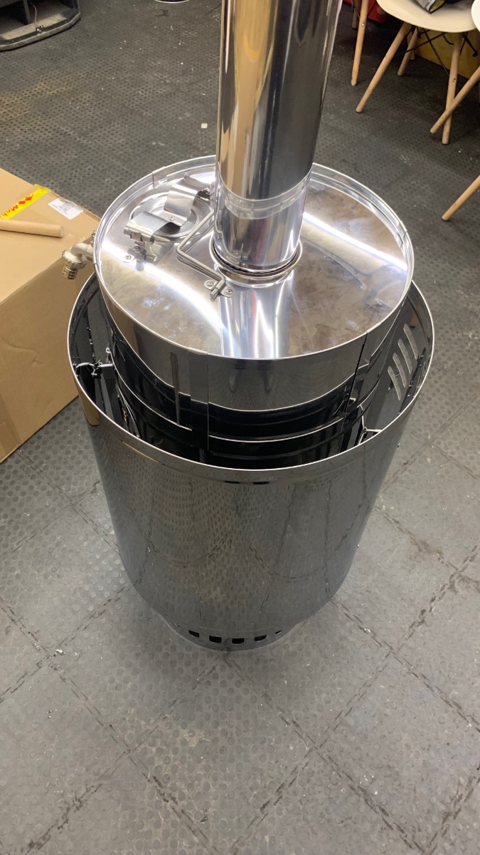

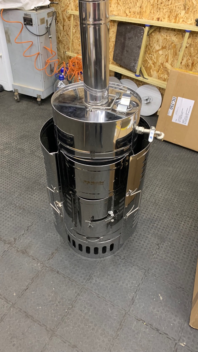

Сообщение Said_kv »
Мужчины всем привет 🤝 получил сегодня свою парабомбу, но корону погнули при доставке… киянка и прямые руки решили проблему за 2 минуты. Такой вопрос у нас зима холодная и думаю для увеличения тяги взять дополнительно два сегмента, или мне хватит сегментов которые идут в комплекте (6шт)?
