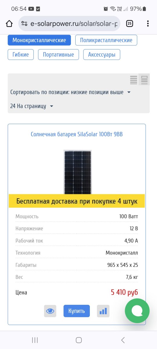

Александр 72 писал(а): 11 окт 2024, 09:52 Batman
Да, Сергей. Всё верно.
Lifepo 150ач + ЗУ 10А =48000
СП 2*100Вт =11000
МРРТ контр =9000
Кабель, коннекторы =3000
71000р
ЗУ 10А в комплекте идёт с акб, но я взял ещё ЗУ40А чтобы можно было быстро от гены заряжать. +8000
Генератор +14000
Итого 93000.
Александр добрый день , СБ какой фирмы использовали , и как они себя показали

Guran писал(а): 12 окт 2024, 17:48 Александр добрый день , СБ какой фирмы использовали , и как они себя показали
Добрый день, Владимир.
Все кроме акб от ООО "Технолайн"
Лично был в офисе у них во Владивостоке.
https://e-solarpower.ru/solar/solar-panels/mono-panel/
Как себя показали написал выше, если кратко, 3 недели вроде нормально отработали, хотя сравнить не с чем.

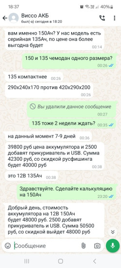

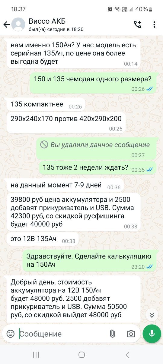

Batman писал(а): 17 окт 2024, 08:02 Давненько к продукции Технолайна присматриваюсь, в закладках с весны. Но немного смущает доставка СП из Владика. Или у них все отлажено, и доставят непокоцаными? :D
Саша, а почему батарейка от Виссо а не от того же ассортимента Технолайновского? Дешевле? Надежнее? Удобнее заряд отслеживать?
Батарейка напрямую от производителя или с других источников? Ща головной сайт мониторю, на 150 ач не осталось, выпускают на 135 обычные и тягово-стартерные с увеличенным пиком. Вот, в раздумьях)))) Посоветуешь чего?
Сергей, по доставке ничего сказать не могу) не сталкивался. По отзывам вроде всё нормально по доставке, но отзывы на официальном сайте это дело такое))) там плохих не бывает наверное.
Акб от Виссо потому, что она в ударопрочном кейсе. У ТЛ в кейсах нет, я узнавал. Учитывая условия использования это важно. Кроме того, есть возможность установить дополнительные USB порт и розетки 12в, что удобно.
На Русфишинге https://www.rusfishing.ru/forum/threads ... dr.534097/ (где я и узнал о фирме Виссо) есть отзывы, кроме того, есть скидка для форумчан 5%.
На 150 ач и не было у них в ассортименте, мне они сделали на заказ.
Насколько я понимаю у них своё производство (сборка).
135 ач заметно компактней чем 150. А разницей 15ач мне кажется можно пренебречь, особенно при наличии генератора. Ниже вставлю переписку, там в принципе все понятно. Сейчас я наверное взял бы 135ач)))
В принципе производителей (сборщиков) lifepoв России не так и много, большинство из них есть на ютубе.

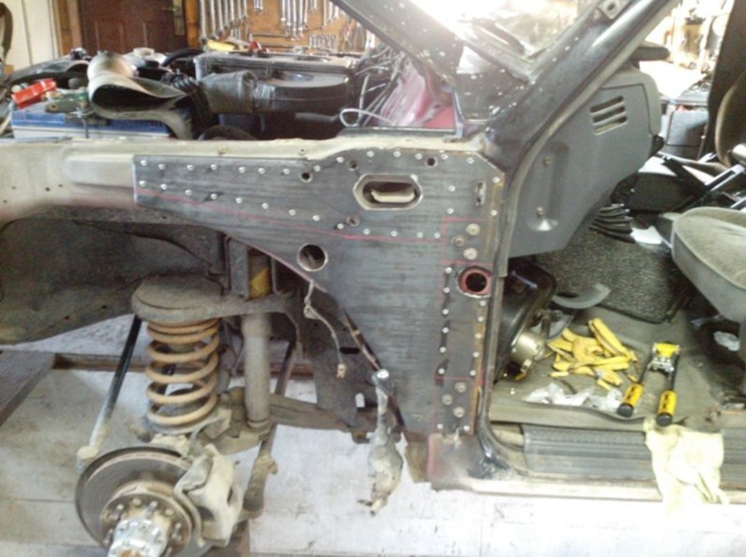

Что касается тягово-стартерных, для бензинки наверное норм будет. А для дизеля 4,2л я взял 2шт фурукавы 98ач с пусковым током 900А. По старинке, но надёжно)
Тяжёлые заразы, но у моего сафаря морда усилена металлом 2мм, чтобы не рвало.
