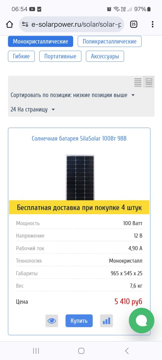

Guran писал(а): ↑12 окт 2024, 17:48 Александр добрый день , СБ какой фирмы использовали , и как они себя показали
Добрый день, Владимир.
Все кроме акб от ООО "Технолайн"
Лично был в офисе у них во Владивостоке.
https://e-solarpower.ru/solar/solar-panels/mono-panel/
Как себя показали написал выше, если кратко, 3 недели вроде нормально отработали, хотя сравнить не с чем.

Александр 72 писал(а): ↑12 окт 2024, 21:05
