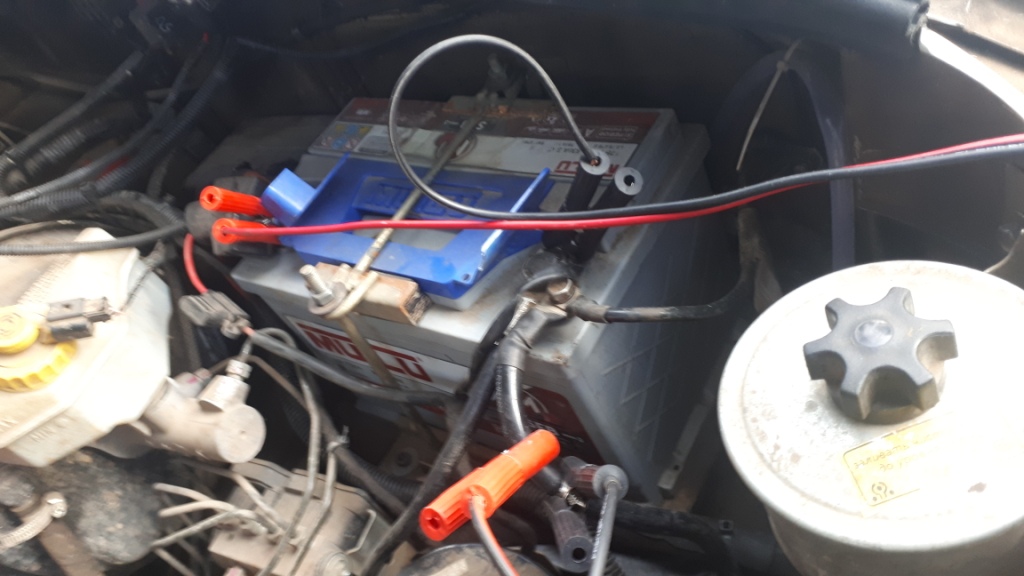

Мы часто ездим на долго. И в долгих поездках большой расход электричества - 2 сухих дизельных фена (один в машине один в палатке, магнитола, освещение). Что высаживает 2 аккумулятора. А современные СаСа аккумуляторы не терпят глубоких разрядов. Пара глубоких разрядов и аккумулятор теряет половину своей емкости. Двигателем на стоянке его нормально не зарядить (или надо чтобы мотор работал несколько часов). Кто сталкивался знает, что для заряда аккумулятору нужно много время малым током иначе он просто не набирает плотность и идет необратимая сульфатация пластин СаСа.

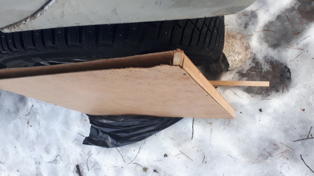

Была куплена на пробу солнечная панель на 50 ватт и простенький контроллер. К панели прикручены складывающиеся ножки и 6 метров проводов, из двп скрутил чехольчик для перевозки.
Панель на хорошем солнце дает 2.8 ампера. В пасмурную погоду 0.5-0.7 ампер.
Алгоритм такой: утром завел машину, пол часа потарахтела, ток заряда начал снижаться - поставил солнечную панель, и она весь день дозаряжает акб малым током в течении светового дня.
Это позволило сократить время работы мотора для зарядки акб, и не терять емкость акб с каждым выездом (глубоким разрядом.)
Конечно одной панели 50 ватт недостаточно для полной зарядки без мотора. Поэтому подумываю о второй панели. Но пока схема рабочая. Позволяет с утренними заводками мотора и дневной дозарядки солнцем не терять акб например при 7 дневной стоянке.

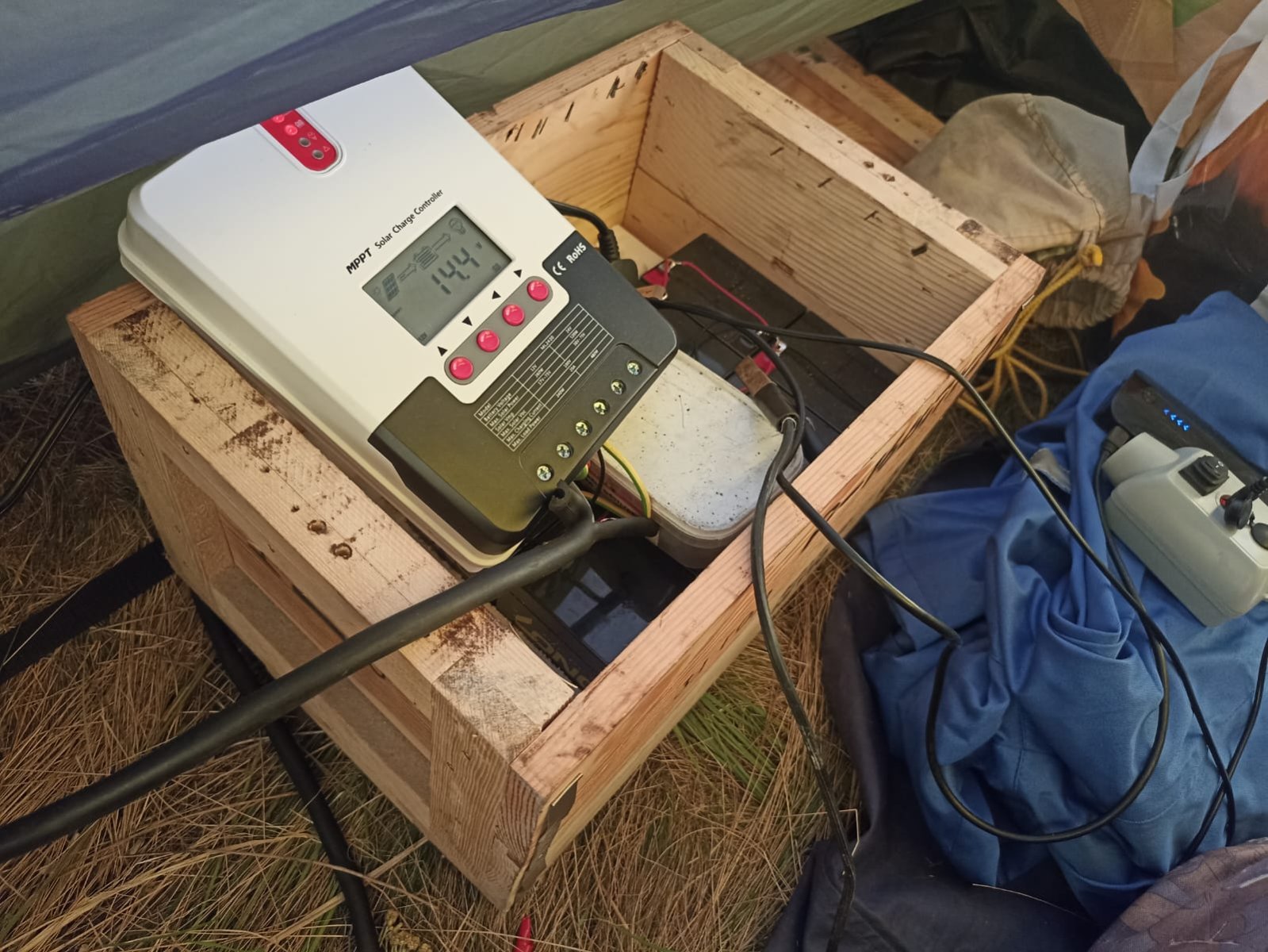

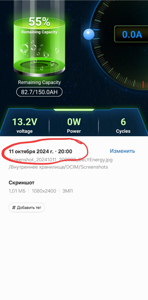

Этим летом испытал солнечную станцию на 12v, состоящую из СБ 2*100Вт, МРРТ контроллера 30А, LiFepo аккумулятора 150Ач. Время непрерывного использования 18 суток. За этот период сделано 6 циклов.
Нагрузка: холодильник компрессорный 50Вт (подключается периодически круглосуточно, температуру выставил -3, в течение дня многократно открывается крышка, температура окружающего воздуха 25-35гр, термочехла нет), освещение 15Вт (5 часов в сутки), ЗУ для 4 телефонов и колонки.
С такой нагрузкой суточный расход составляет приблизительно 30% емкости акб. В солнечную погоду суточный расход за день восполняется от СБ полностью, с включенными потребителями.
Если солнца нет вообще, акб с этой нагрузкой хватает на 3 суток.

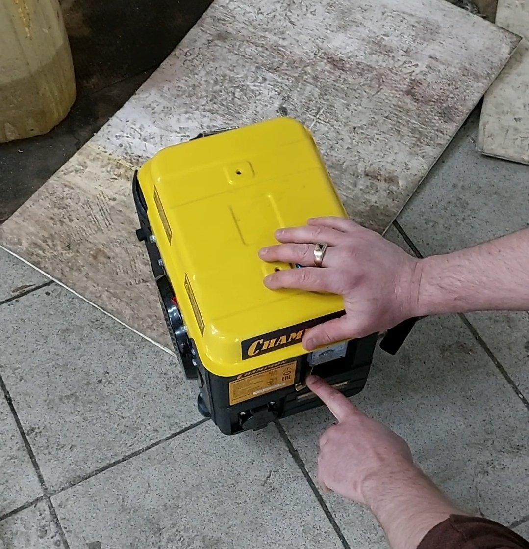

При помощи ЗУ на 40А и генератора 850Вт (2т) емкость акб с 3 до 100% набивается за 3,8 часа. (4 часа за 3 суток считаю можно потерпеть шум от генератора). Генератор желательно помощней, 850Вт периодически завывал, я думал ему кирдык придет, но нет, выдюжил пока).
Контроль параметров АКБ на телефоне через блютуз.
Вся станция + генератор, сопоставима по размерам с полоком ПС-750 + КЦ4.

Да конечно, свет в лагере и другие блага цивилизации связанные с 220 волтами, но я так наслушался тарахтенья генератора - что потом стал спрашивать перед выездом нет ли не у кого генератора :)
В горах, лесу по мне комфортней слушать речку, шелест листвы и т.д.
Re: Электроснабжения банного полевого лагеря
Удлинитель и отнести его подальше. Себе взял 40 метров, пока эксперементирую, Инверторный, вроде норм, тут шум моря, либо горной речки его нейтрализует)))

Lifepo 150ач + ЗУ 10А =48000
СП 2*100Вт =11000
МРРТ контр =9000
Кабель, коннекторы =3000
71000р
ЗУ 10А в комплекте идёт с акб, но я взял ещё ЗУ40А чтобы можно было быстро от гены заряжать. +8000
Генератор +14000
Итого 93000.
Генератор и ЗУ очень желательно, их наличие позволяет не зависеть от погоды. За 18 дней отдыха в общей сложности неделю была пасмурная погода и дождь. Генератор работал 2 раза по 4 часа.
А в солнечную погоду СБ этим мррт контроллером за день набивает около 40ач и параллельно тянет холодос и гаджеты.
Генератор чем мощней, тем лучше, ЗУ на этом акб можно до 100А применять. С таким ЗУ достаточно мощный гена набьет его от 0 до 100% за 1,5 часа.
Саморазрядом от БТ модуля можно пренебречь. С 31 августа не просел вообще.

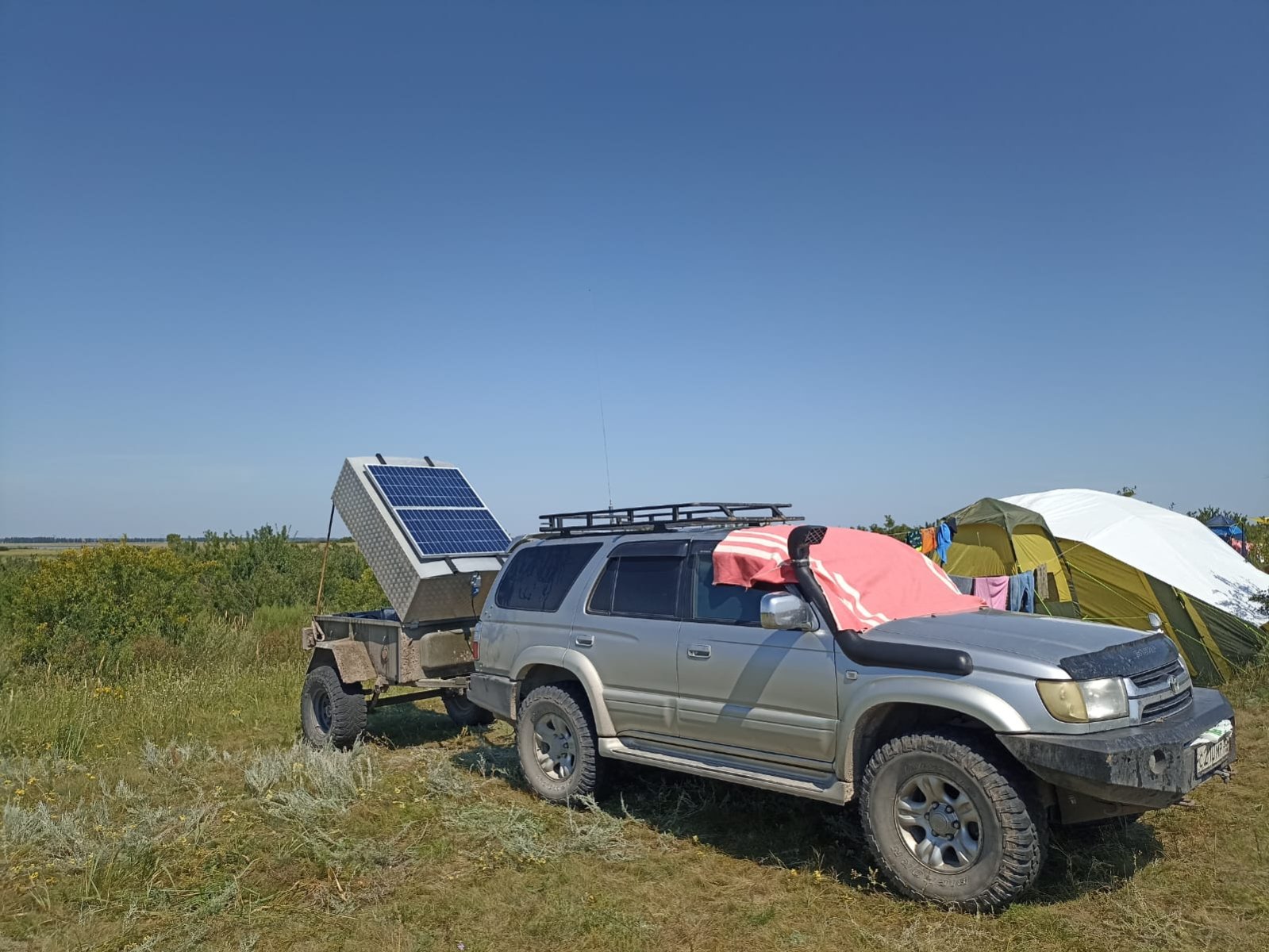

Прицеп однозначно зачёт!
Особенно сама телега, крепкая и геометрия хорошая. Тоже хочу такую.
Но такое расположение СБ (сверху) в нашем регионе (Якутия) неприемлемо. По грунтовке (дорог с таким покрытием 90% у нас) побьёт камнями сразу. Или жёсткий чехол надо сверху.

Александр 72 писал(а): ↑11 окт 2024, 10:25 Screenshot_20241011_201509_Chrome.jpg
Дорога до этой поляны через камень-на-Оби, там такой капец, что мосты потерять можно. Я так понял, что панели съёмные и при движении просто замотанные в одеяло внутри лежат. А на стоянке пристёгиваются к крышке прицепа. Мне всю эту красоту на дальные пока не на чем возить, для дачи присматриваю :D участок на болоте, погреб не выкопать. Геныч на 2500, но не всегда с собой. Для холодильника да 2-3 лампочек с зарядниками и колонкой дня на 3. И чтобы таскать без погрузчика))) Лфп на 135-150, панельки складные и контроллер. Инвертор киловаттный есть для разной мелочи на 220
