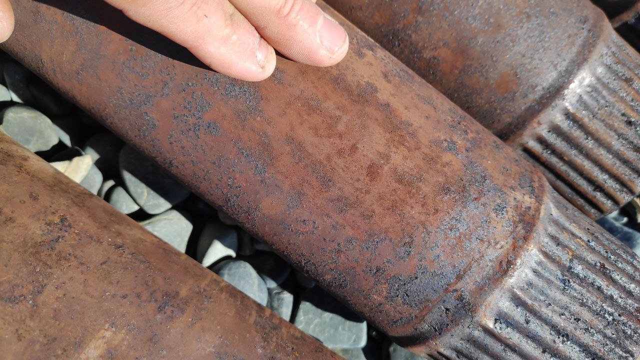

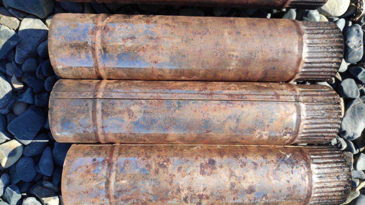

Фото сегментов дымохода, чем ближе к топке тем ржавее, получается тоже топились в воде, но почему ржавеет так избрано...

Joze писал(а): ↑16 окт 2024, 04:28 Фото сегментов дымохода, чем ближе к топке тем ржавее, получается тоже топились в воде, но почему ржавеет так избрано...
А Вы у кого и где приобретали?
