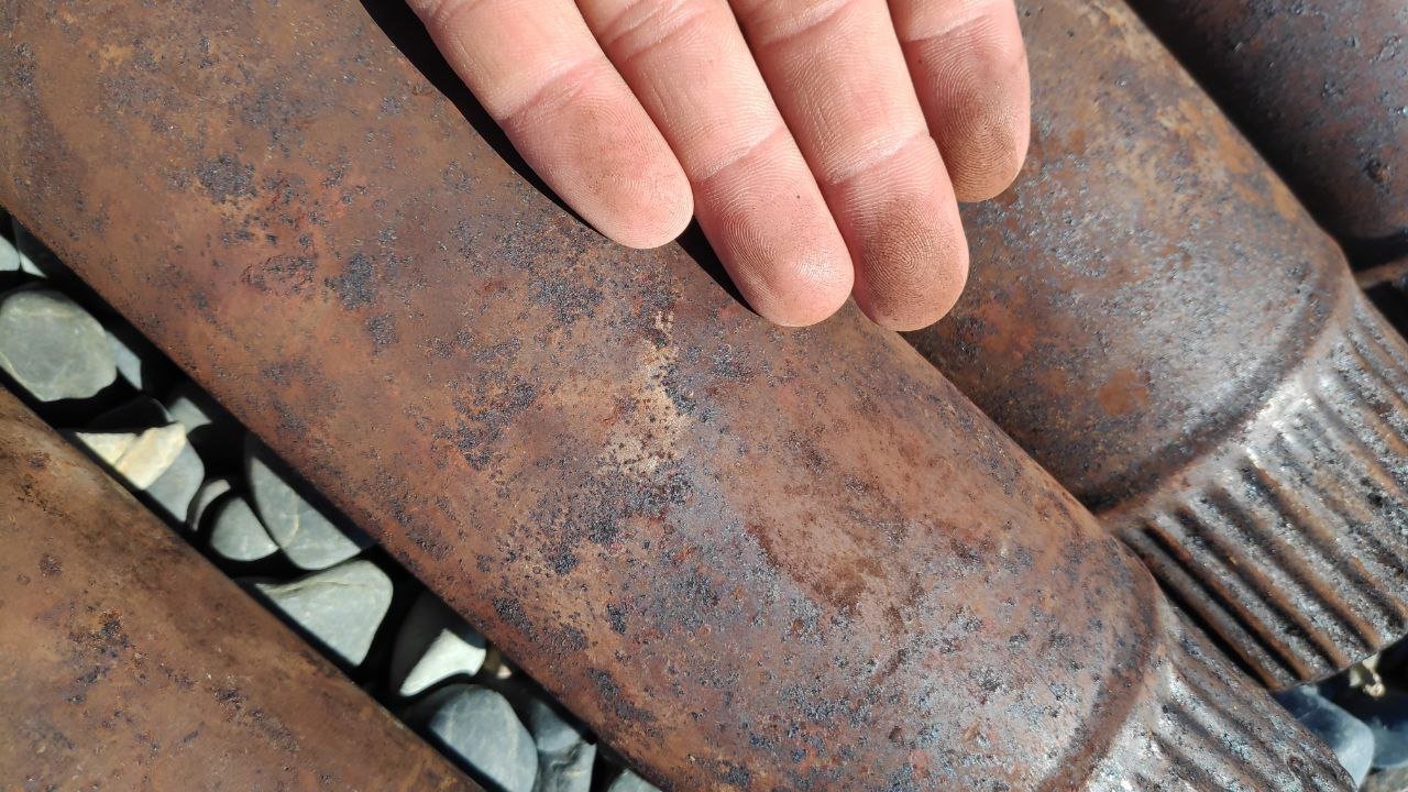

Joze писал(а): ↑14 окт 2024, 22:24 могу скинуть фото сегментов дымохода, они такие же ржавые, те что ближе к топке, то есть у этой печи всё ржавеет в местах где есть температура.
топка снутри и снаружи так же вся ржавая.
У меня печь с 2019 года, и используется практически каждую неделю. Потемнела от температуры, колосник прогорел, задняя стенка вся мятая-перемятая, защелка дверки отваливалась... но ржавчины нет, хранится в гараже, в котором есть влажность, железки ржавеют. Фото послезавтра сделаю, покажу в каком состоянии печь после 200-300 протопок. Если не было контакта с морской водой либо щелочными озерами, тут хз, загадка однако. Если ВДРУГ допустить, что партию в 20-40 печей изготовили из непонятного металла-сыромятины, помимо Вашей была бы еще куча рекламаций. Попробуйте написать в головной офис, электронный адрес есть в шапке форума. Можно приложить ссылку на сообщение с фотографиями.
похоже, что вода течет из бака или у ппг, раз вся верхняя часть ржавая
возможно, брак или что-то упустили в эксплуатации.
не замечали течь из бака в топку пока не разожгли огонь?
но за давностью, отследить начало проблемы, кмк, будет сложно.

Сам бак не течет, а а верхняя часть, как вы написали ржавая, возможно из за того, что парогениратор отвалился от бака, и НЕ ВОДА, но пар, через трубку получается частично поступал в топку, но опять же, из за чего он отвалился то? в печи только сегменты трубы складывались ну и дрова конечно, но никто и никогда туда бревна не пихал, таких размеров, что бы как то повредить парогениратор, в эту печь просто не требуется столько топлива, что бы до верху аж ее грузить...

Batman писал(а): ↑15 окт 2024, 09:53
учитывая, что она ржавая как и изнутри так и снаружи, в местах где была температура, ее нужно было, выходит полностью топить в морской воде, или щелочном болоте... Чего никогда не происходило...
а рекламации и подобные случаи есть даже на Ютубе.. так что я не один такой....

Фото сегментов дымохода, чем ближе к топке тем ржавее, получается тоже топились в воде, но почему ржавеет так избрано...

Joze писал(а): ↑16 окт 2024, 04:28 Фото сегментов дымохода, чем ближе к топке тем ржавее, получается тоже топились в воде, но почему ржавеет так избрано...
А Вы у кого и где приобретали?

Joze писал(а): ↑16 окт 2024, 04:31 вот так же элемент, точечно сгнил...
осталось понять где причина а где следствие
Я со своих Паробомб даже воду досуха никогда не сливал и ничего подобного в них нет.
Прям похоже на какую-то диверсию в отношении печи. Я не говорю, что вы умышленно сделали, но хорошо бы разобраться в чем причина.
Выше задавали вопрос о покупке, она была новая? соль, кислоты в воде были для очистки печи, ароматизаторы для вкусного пара в воде?
Соль в парной?
В топливе картофельные очистки, пластик, химия прочистки дымовых труб, в качестве топлива дсп, ламинат..?

Удивительно.
У меня Медиана и Парофон были
Бак для воды
Согра 3
Паробомба.
Ни в одно печи нет такой жести. К тому же хранились печи в гараже где влажность в межсезонье высокая (прям очень высокая, такая что плесень образовывается иногда на чехлах). Сейчас уже перевез все в сухое место.
