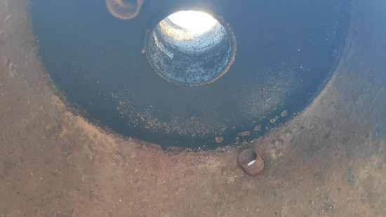

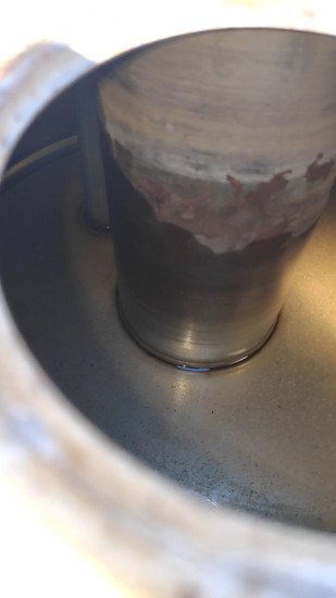

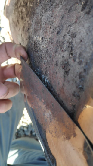

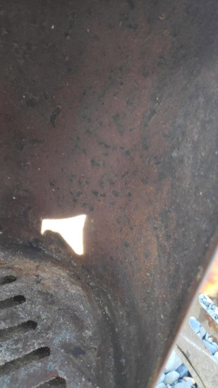

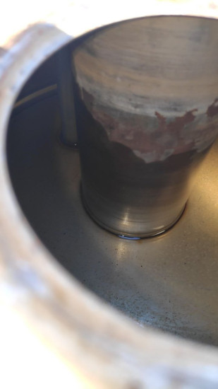

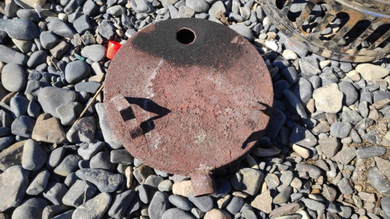

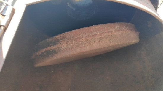

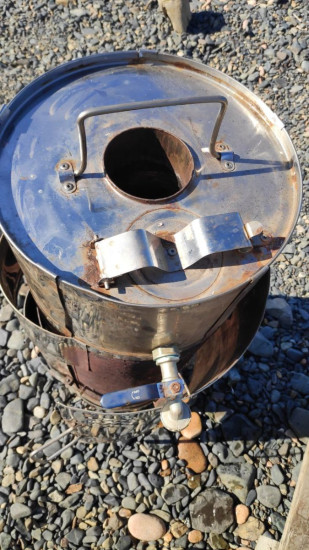

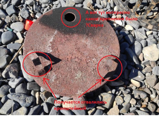

Прилагаю фото,
Что в моем случае можно с ней сделать, что бы она еще пжила хотябы годик?

Видно что 2 кронштейна отвалились.
Непонятно место входа в трубки в пароперегреватель - оно тоже отвалилась по сварке? или просто вставляется?
Вообще выглядит так - снимать бак - и к аргонщику - попробовать все приварить обратно...
Попробовать зачистить до блеска металла - если получится то и приварить получится.

2 кронштейна и небыли приварены к дну водяного бака, а напротив играют роль как бы ограничителя, что бы пихая дрова или сигменты труб, парогениратор не загибать вверх.
Место выхода парогениратора наружу, там просто вставляется, а вот где ровный кружок, я так понял там и было единсвеное место сварки, которое отвалилось.

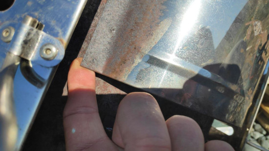

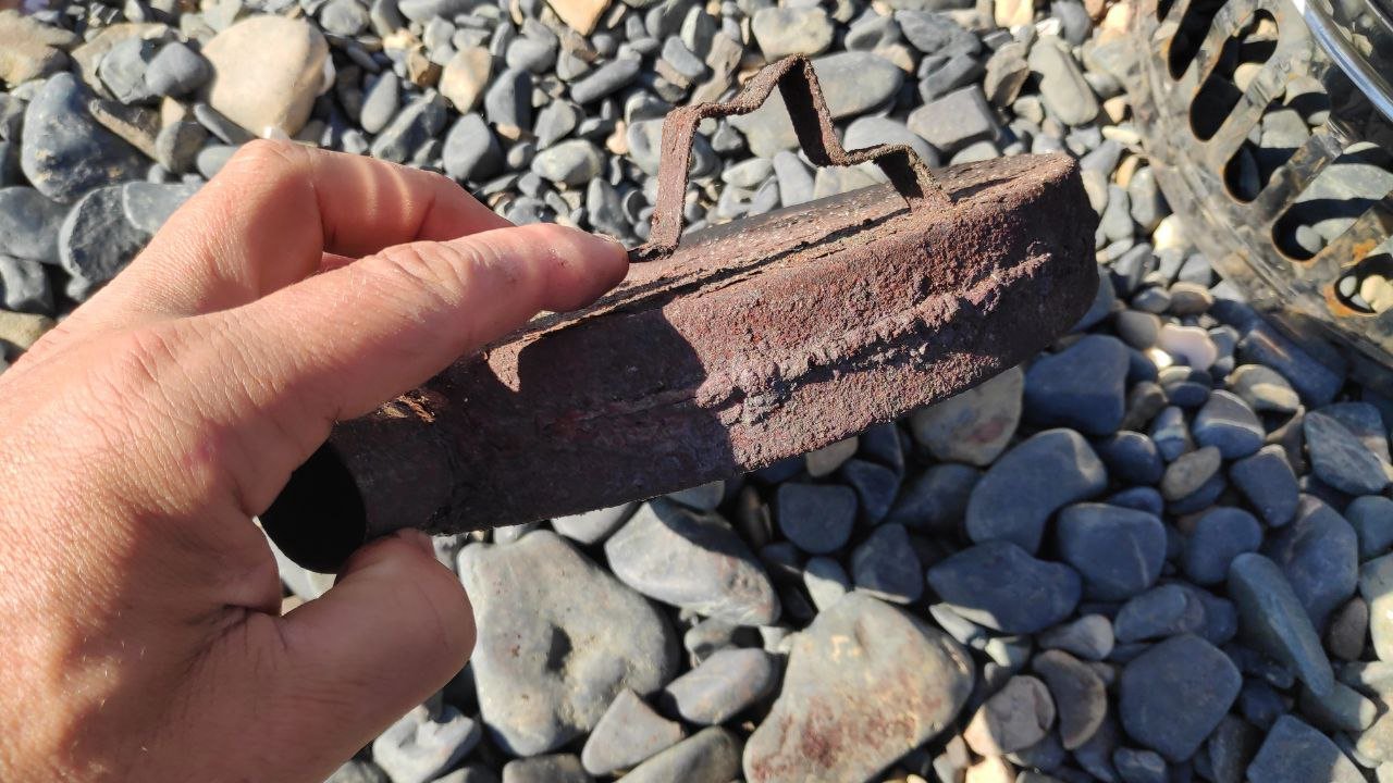

Ого как ржавеет нержавейка !!!!

Тогда дело обстоит еще проще - я бы точно в гараже приварил.
И может быть еще добавил одну точку сварки где нибудь - но тут надо крепко думать - если жестко зафиксировть на 2 точки то при температурных расширениях и деформации металл может начать рваться.
Но вообще износ на порядок больше чем у меня, хотя печь у меня давно и топлю я часто и иногда на максимуме.
Такое чувство что она хранилась где то в воде (очень влажном или вообще соленом помещении)

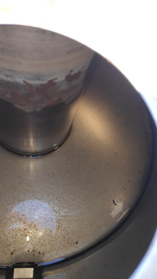

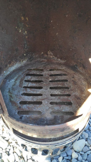

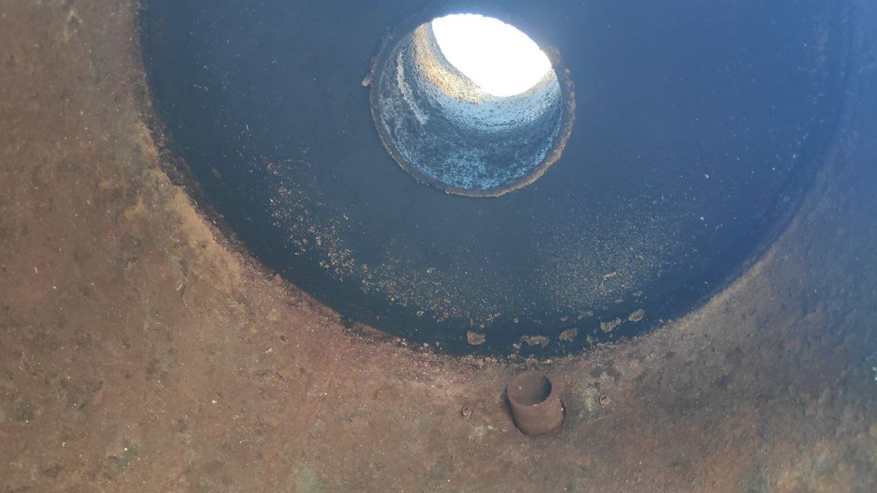

Соль однозначно, колосник практически новый, такое ощущение, что печь использовалась редко, но хранилась в жутких условиях. Трубка из бака вырвана по сварке из ППГ вместе с краем приварка. Обычно при переливе и взрывном парообразовании бублик ППГ Колобком раздувает, а тут такое ощущение, что большое количество воды попало в раскаленную печь со стороны дымохода одномоментно.
А что подразумевалось под "чисткой печи"? Просто угли вытряхивали? До этого печь отработала банную сессию в штатном режиме? Просто если начало рвать по сварке не сразу - должны были быть потеки воды внутри топки при растопке на холодную.
На фото изнутри бака в месте сопряжения дымохода и дна бака - это засвет или тоже дырка?
Если есть умельцы и аргон, можно попробовать приварить, сняв бак предварительно. Будет держать или нет - тут хз. По трудозатратам и итоговой цене ремонта ИМХО, проще заказать новый бак вместе с ППГ. По отошедшему конвектору- любая заклепка из нержи.
Шов на ППГ - это заводской или пробовали подваривать?
