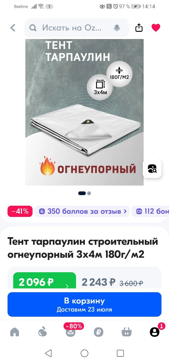

180 грамм на 1кв.метр указано же ))
180×3×4 = 2160гр + люверсы

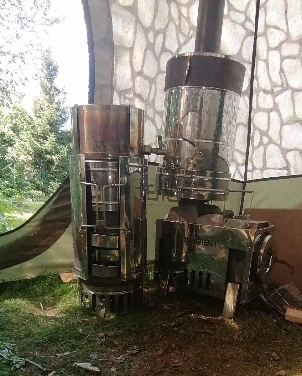

На фото камушек лежит на кастрюльке. Я воды много налил, даже крышку поднимало. Уплотнительной прокладки нет, часть пара через крышку уходит. Ну и ладно.
Пробовал с бутылочки в трубку воду лить, ну тоже можно так париться, пока вода не закипела.
