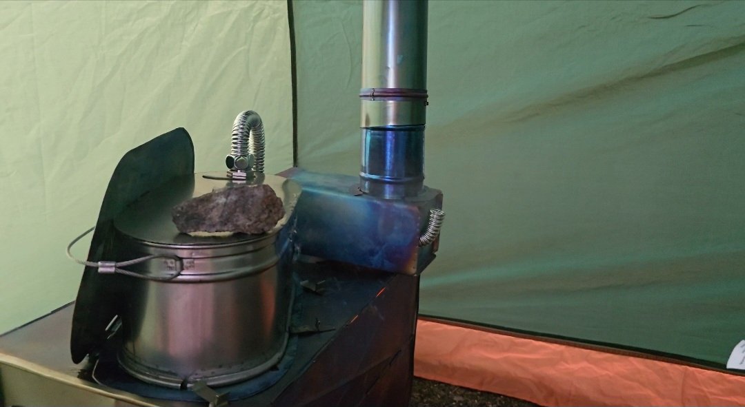

Выехал на тест самодельного пароперегревателя к своей минибани.
Ну и без палатки на этот раз. Там скалы, камни, неровно. Приобрёл гамак)). С гамаком будет первый опыт.
14 лет не был на этом озере. От дома 175 км, не близко! Добираюсь на электричке. Последние 16 км на моноколесе с рюкзаком.
Рюкзак с походными вещами, гамаком, минибаней с руфами. Второй рюкзак с едой. и того 25 кг примерно.
Последний раз редактировалось yugoriv 25 июл 2024, 07:31, всего редактировалось 1 раз.

С пароперегревателем похоже все получилось.
Температура в бане стала меньше, 80-90, вместо 120. Экономайзер уже не красный. Трубка с паром забирает тепло с дымохода. Влажность увеличилась, из трубки выходит перегретый пар, руку близко не поднести.
Гидрометр у меня не работает похоже, даже фотографировать не стал. Главное ощущения!
Очень похоже как на Жиге с новым пароперегревателем.
Моя Жига со старым пароперегревателем жгет не по детски, пар жёсткий.

На фото камушек лежит на кастрюльке. Я воды много налил, даже крышку поднимало. Уплотнительной прокладки нет, часть пара через крышку уходит. Ну и ладно.
Пробовал с бутылочки в трубку воду лить, ну тоже можно так париться, пока вода не закипела.

yugoriv писал(а): ↑26 июл 2024, 15:56 С пароперегревателем похоже все получилось.
Если выход из кастрюльки распараллелите на 2 трубочки, то в каждую пара пойдет меньше, он будет медленней двигаться по гофре и будет перегреваться больше. Значит пар будет более перегретый и ощущения уйдут от жгучих к более "обволакивающим". Да и крышку приподнимать будет меньше, т.к. вашей трубке явно не хватает пропускной способности. Или переходите на следующий диаметр гофры (но площадь нагрева будет меньше, чем с двумя трубками).
Хотя, тут есть любители именно жгучего обжигающего пара (мало перегретого).
А меняя кастрюльку на более широкую или узкую, можно менять режим парогенерации: больше или меньше. Объем воды в кастрюле, тоже должен влиять на паропроизводительность, но, вероятно, менее заметно.

Одного выезда мало, надо обкатать как есть.
Крышку поднимало водой с паром, так как много налил и она выплескивалась. Печь не всегда работает в активном режиме, когда максимальное количество брикетов горят одновремннео. Такое и не нужно, очень жарко.
2 трубки не буду делать, лишний вес и дымоход перекроют, он и так не большой.
Плюс это все может в кастрюлю не поместиться, будет лишний габарит в рюкзаке.
Увеличить диаметр, возможно. Я думал взять 1", но сначала решил попробовать 3/4, увеличить всегда можно, сделать меньше сложнее. Трубка с паром и так тепло с дымохода снимает хорошо. Даже экономайзер теперь не красный. В сравнении с Кайфандрой, у меня объем парилки меньше. А там не больше трубка у пароперегревателя, на сколько я знаю.
Плохо что трубка не сразу из кастрюли, через дымоход идёт, но подругому не сделать из того что есть.
