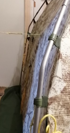

Это не обсуждается,на автомате уже,первые колышки по углам через люверсы,потом в районе печки и по кругу на все оттяжки. Если ненастье,сначало ставлю на колышки из нержавейки,потом уже не спеша меняю на пластик. Если рядом деревья или кусты, к ним фиксирую. На тёплое время года в сумке сейчас два комплекта ,на фото представлены. В нашем регионе норм.

Если оттяжки пришивать на уровне сгиба трубы (на 20см выше) , то стенка получается вертикальнее. Оттяжки напротив трубы пришиты правильно, жаль, что с краю.

Если к примеру,в К6,7 переставить/перешить оттяжки в районе красных точек,надо выехать посмотреть,если смысл. К моделям К6,7 интерес не проявляют,их не поняли.
Кстати,в МБ-28 стены будут более вертикальные,но там площадь и объём на 40% больше,ну и вес побольше,К6,7 7,5 кг против 11,7 кг у МБ-28,не считая опций,пол тёплый(можно пенками в походе обойтись),пол пристежной нужен, ИЗН по желанию и на усмотрение,и пару сегменов дымохода для печи обязательно.
