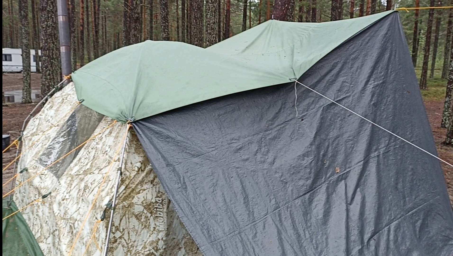

Шалаев Михаил писал(а):Тент тарпулин 2×3,можно и больше,но больше парусност ь будет и растяжек надо больше.
При дожде, скорее всего, надо будет большего размера тарпаулин. Что бы закрыть всю палатку. В тарпаулине планирую сделать железную разделку и сверху огнезащитную ткань. По крайней мере, я так это планирую сделать в своей К6. По поводу козырька есть конечно традиционные идеи, но шеф всё равно придумает что то простое и оригинальное, если он понадобится :lol:
P.S. К7 в живую не видел, а Вы уверены что нужен козырёк?
P.P.S. Сейчас пересмотрел свои летние фотки К6, действительно куплю тарпаулин 3*4, что бы накрыть всю палатку.

Давно не было отчёта про К7,хотя пошёл уже второй год пользование данной палаткой. Спланированные выезды с 1-2мя ночёвками в хорошую погоду,с максимум лёгким дождичком на час,как то уже буднично. Последняя наша,недельная,поездка в Карелию на озеро Онего,с ночёвками в К7,уже интересней. Хочу отметить быструю установку,с уже пристегнутым полом,составляет минут 10,вместе с растяжкам,колышки вожу пластиковые и железные,проблем с фиксацией нет,остаётся прицепить тёплый пол на клевантах,поставить Дюна-3, всё, через 20-25 минут можно уже затопить печь,и ложится спать. При высоте палатки в 155см,в центре, спать на полу норм,кровать не нужна. Вентиляция,приточка для печи,вентиляция с маскиткой на потолке,дверь с маскиткой,вариантов много,и с печкой и без. Тент на крышу делал разный,из тарпулина,из ПВХ,конверт от лодки 150×125см,и последнее приобретение,тент от МБ-552,спасибо Артёму(Мотор). Последний вариант мне понравился больше,с разделкой под печь,можно и по всей длине накинуть,сделав маленький козырёк над входом,можно на стойках,перед входом,тамбур сделать,один минус,ширина 2 метра,был бы 3 метра, вообще супер.
Есть один небольшой минус у К7. Но так как модель экспериментальная,если вдруг надумаю делать серию,думаю устранят, нижний шов по кругу,при длительном дожде,намокает,и часть воды,попадает в палатку,последняя ночь была с затяжным дождём,с 23 до 7 утра,собрал примерно литр воды,и швы были сырые,со стороны,не закрытые тентом. Так что тент из ткани как палатка,размером 5×3 метра,с разделкой,в комплекте,было бы не лишним,можно на стойки(жерди) поставить или на веревки подвязать к деревьям. Почему именно тент,что бы не утяжелять комплект,и можно в 10-11кг уместиться,вместе с полом пристяжным.
Отдохнули отлично,баня была в К5 с Жига-2. Жили в К7.

Михаил приветствую, может шов просто не проклеен ? И на серийных будет проклеиваться ?
