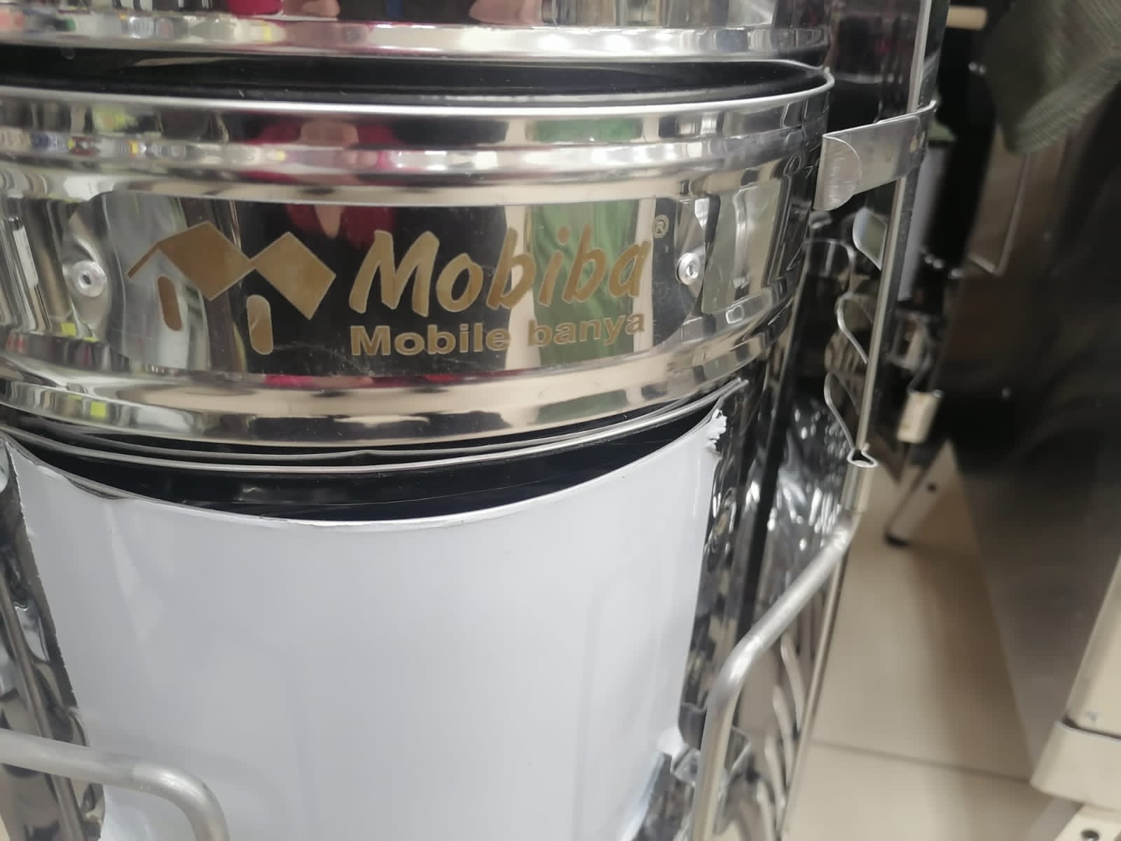

Вроде оригинальная? Не контрафакт?

Re: Муки выбора: Жига-2 - Жига-3 - КЦ-3
Сообщение Александр 72 »
Только собрана не правильно помоему, парогенератрр должен выше быть

Александр 72 писал(а):Вроде оригинальная? Не контрафакт?
Оригинальная, ещё не встречал точных копий печей мобибы.
