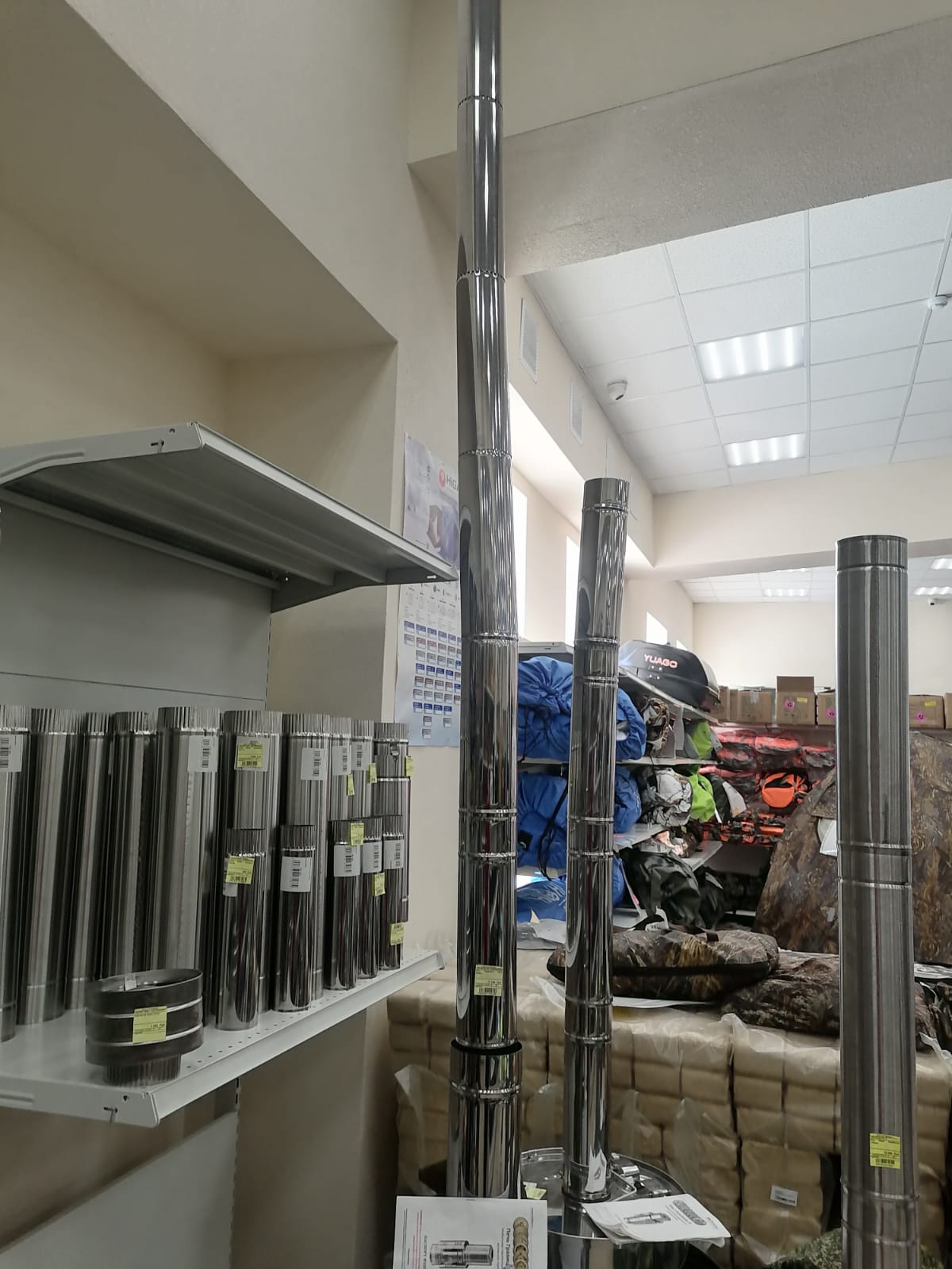

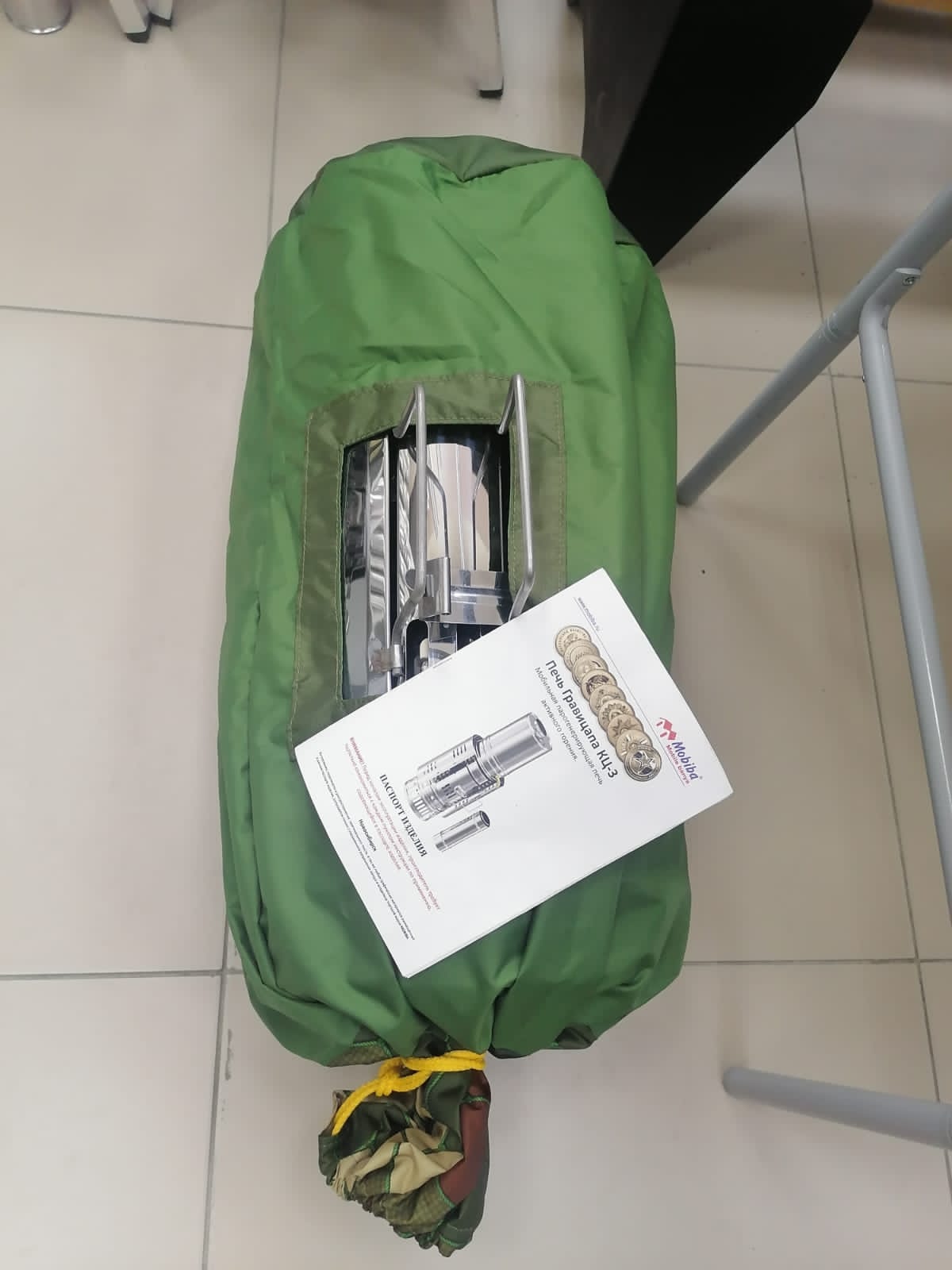

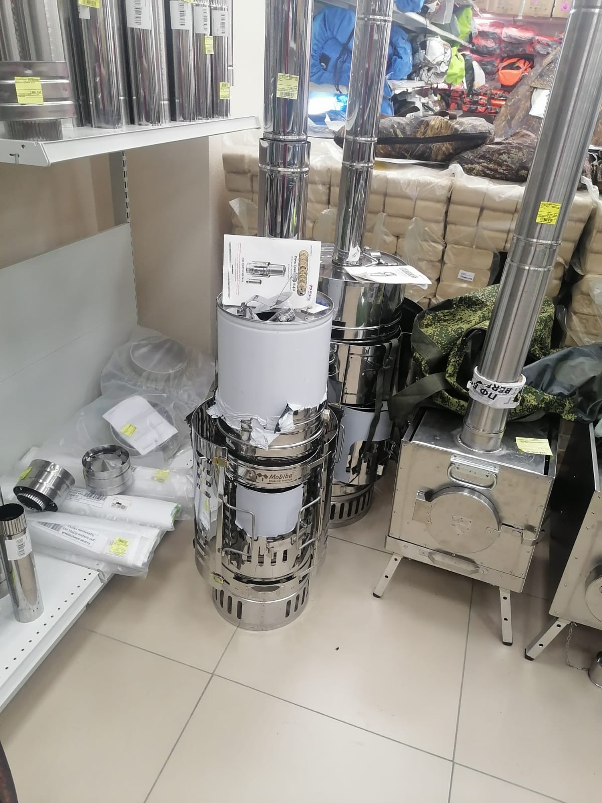

Вроде оригинальная? Не контрафакт?

Только собрана не правильно помоему, парогенератрр должен выше быть

Александр 72 писал(а):Вроде оригинальная? Не контрафакт?
Оригинальная, ещё не встречал точных копий печей мобибы.
