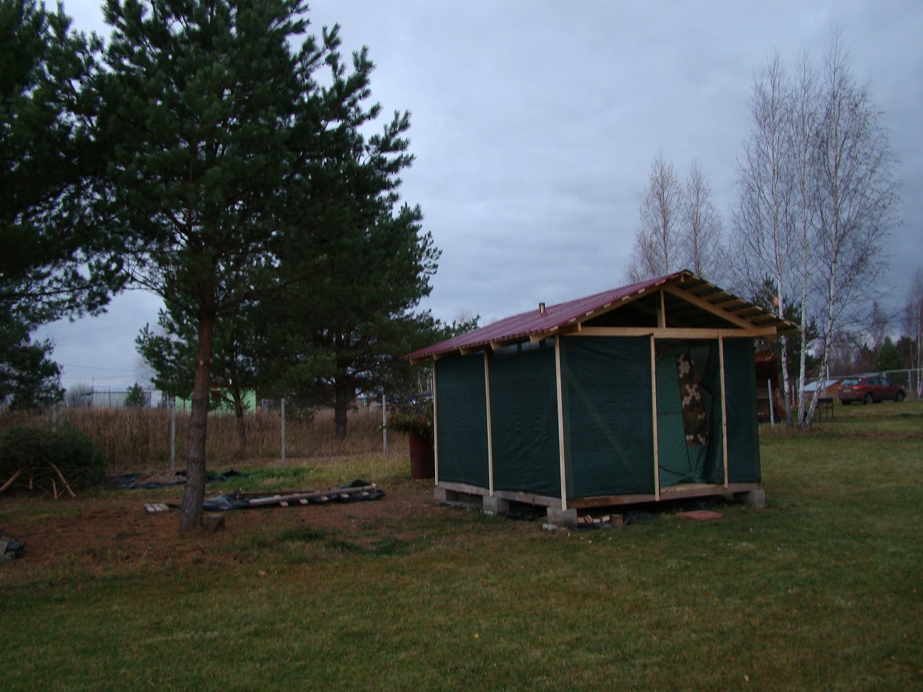

Коллеги! Поделитесь опытом размещения и эксплуатации мобильных бань в круглогодичном варианте. Я решил свою 332-ю поставить под навес и не разбирать на зиму. Кто-то уже делал навесы для наших бань? Особенно интересует вопрос прохода трубы через кровлю навеса. У меня пока вариант с использованием ондулина. Если получится, то , возможно мне подкинут оцинкованные железные листы. В общем, если кто-то уже мастерил себе нечто подобное прошу поделиться опытом. Если еще и фото будут, это будет замечательно. Попробую совместить две противоположные концепции.

Пока выдалась сухая погода решил заняться навесом под свою 332-ю.
Стены сделал.
Осталось железо на крышу купить и накрыть.
И можно начать эксплуатацию

Почти закончил свое строительство. Положил на крышу профлист. Поставил палатку , пока с внешним слоем. Прорезал дырку под трубу. Весь каркас обмотал стрэйч-пленкойв несколько слоев. Надеюсь это будет защитой от ветра и от осадков. Поверх пленки натянул защитную строительную сетку. Пока навес будет функционировать в таком виде. Планирую еще дверь входную сделать и ступеньку, но это чуть позже. Теперь займусь внутренней отделкой. В парилке хочу постелить половую доску и сделать полноценный полок. Надесь, через недельку уже попарюсь.

Сергей-65 писал(а):Почти закончил свое строительство. Положил на крышу профлист.... Планирую еще дверь входную сделать и ступеньку, но это чуть позже.
Выглядит добротно, хорошо! ))) Дымоход, надо бы нарастить выше конька. А перед дверью сделать не ступеньку, а крылечко с навесом. )))
